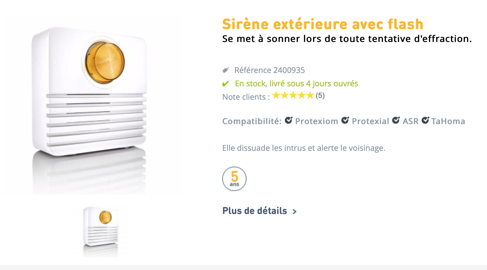

          &lt;div class=&quot;body-bd&quot;&gt;&lt;p&gt;Bonjour Pierre,&lt;/p&gt;&lt;p&gt;Je vais vous demander de suivre la procédure ci-dessous :&lt;/p&gt;&lt;ul&gt;&lt;li&gt;Supprimez cette Sirène&lt;/li&gt;&lt;/ul&gt;&lt;ul&gt;&lt;li&gt;Retirez une pile de la Sirène&lt;/li&gt;&lt;/ul&gt;&lt;ul&gt;&lt;li&gt;Maintenez le bouton PROG de la Sirène&lt;/li&gt;&lt;/ul&gt;&lt;ul&gt;&lt;li&gt;Tout en maintenant l&amp;#39;appui, remettez la pile et maintenant jusqu&amp;#39;au BIP! long de la Sirène&lt;/li&gt;&lt;/ul&gt;&lt;ul&gt;&lt;li&gt;Remémorisez la Sirène&lt;/li&gt;&lt;/ul&gt;&lt;p&gt;Est-ce que le problème persiste ?&lt;/p&gt;&lt;p&gt;Bonne journée,&lt;/p&gt;&lt;/div&gt;

          &lt;div class=&quot;body-bd&quot;&gt;&lt;p&gt;oui oui on parle de la nouvelle &lt;br /&gt;je vous remercie quand même pour votre aide&lt;/p&gt;&lt;/div&gt;

          &lt;div class=&quot;body-bd&quot;&gt;&lt;p&gt;On parle bien de la nouvelle sirène ?&lt;/p&gt;&lt;p&gt;Si tel est le cas, malheureusement, je ne vois pas ! Attendez ici l&amp;#39;avis d&amp;#39;un Yellow !&lt;/p&gt;&lt;p&gt;Bonne journée !&lt;/p&gt;&lt;/div&gt;

          &lt;div class=&quot;body-bd&quot;&gt;&lt;p&gt;oui j&amp;#39;ai bien les 3 bips + celui environ 2 min plus tard&lt;/p&gt;&lt;/div&gt;

          &lt;div class=&quot;body-bd&quot;&gt;&lt;p&gt;Bonjour&lt;/p&gt;&lt;p&gt;Vous devez entendre 3 bips, puis 1 bip environ 2 minutes plus tard. Est-ce bien cela ?&lt;/p&gt;&lt;/div&gt;

          &lt;div class=&quot;body-bd&quot;&gt;&lt;p&gt;Bonjour, oui le bip fonctionne bien lors de la mise en route&lt;/p&gt;&lt;/div&gt;

          &lt;div class=&quot;body-bd&quot;&gt;&lt;p&gt;Bonjour&lt;/p&gt;&lt;p&gt;Est-ce qu&amp;#39;elle bipe à la mise &amp;quot;On&amp;quot; ?&lt;/p&gt;&lt;/div&gt;

          &lt;div class=&quot;body-bd&quot;&gt;&lt;p&gt;J&amp;#39;ai le dernier modèle de la sirène extérieure, je vous ai joins une photo, merci d&amp;#39;avance&lt;/p&gt;&lt;/div&gt;
