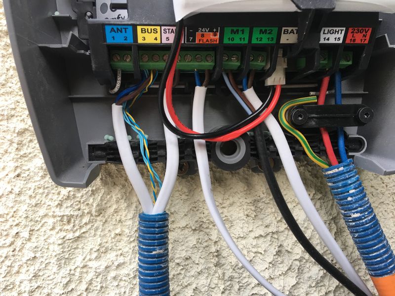

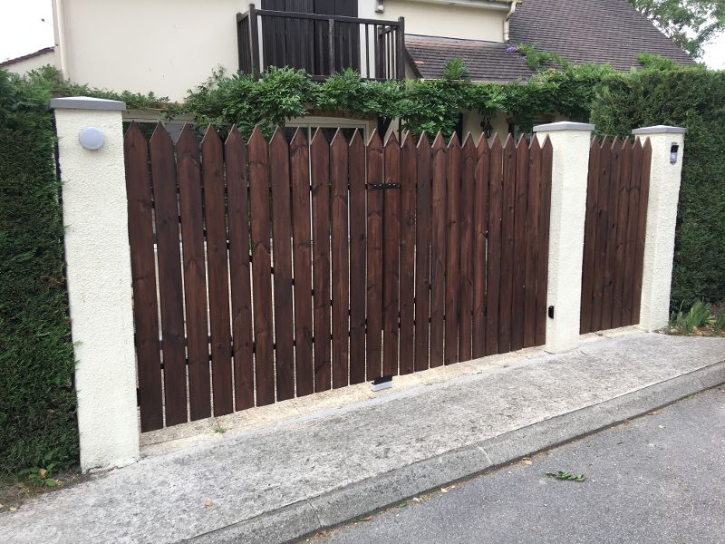

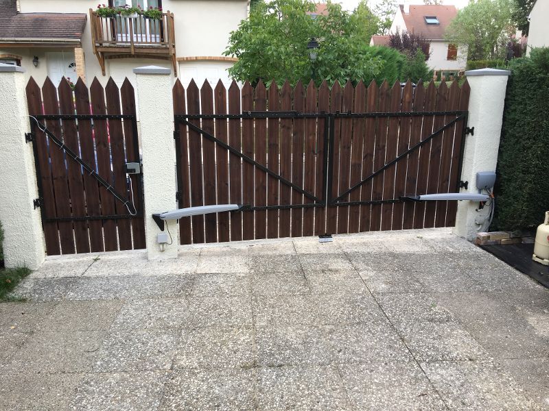

          &lt;div class=&quot;body-bd&quot;&gt;&lt;p&gt;Bonjour,&lt;br /&gt;Je souhaite et j&amp;#39;espère que vous puissiez m&amp;#39;apporter une solution. De retour de congés, je reprends ce dossier. Vous trouverez en attache quelques photos afin de clarifier la situation qui ne peut en aucun cas rester en l&amp;#39;état. Le câblage est réalisé conformément aux plans fournit. L&amp;#39;installation est assez simple :&lt;br /&gt;Un portillon équipé d&amp;#39;une gâche électrique.&lt;br /&gt;Un Grand Portail (deux vantaux)&lt;br /&gt;Une Platine de rue (utilisée en mono logement).&lt;br /&gt;Le Moniteur intérieur.&lt;br /&gt;Les deux petits capteurs de présence (sécurité en pied de poteaux)&lt;br /&gt;Le Flash lumineux (en haut du poteau).&lt;/p&gt;&lt;p&gt;Le dysfonctionnement est un dysfonctionnement aléatoire. Ce qui veut dire précisément que de temps en temps l&amp;#39;ensemble du dispositif fonctionne parfaitement et conformément à la notice d&amp;#39;utilisation. Ce qui m&amp;#39;amène à penser que le câblage est conformément réalisé et que toutes les recommandations de montage ont été suivies. Par ailleurs, je précise que je n&amp;#39;utilise pas la radio mais des câbles dont les sections sont celles recommandées en fonction de la distance qui par ailleurs est très courte entre la maison et l&amp;#39;ensemble extérieur (moins de 6  m)&lt;/p&gt;&lt;p&gt;La situation est la suivante : aléatoirement au bout d&amp;#39;un certain nombre d&amp;#39;utilisations (disons une dizaine (je n&amp;#39;ai pas compté après combien d&amp;#39;usage conforme le dysfonctionnement débute car ça change tout le temps)) d&amp;#39;un seul coup (Sans aucune explication rationnelle) le système dysfonctionne.&lt;/p&gt;&lt;p&gt;Voici la description du dysfonctionnement :&lt;br /&gt;De l&amp;#39;intérieur de la maison sur le moniteur il y a  (entre autre) 3 boutons de commande : &lt;br /&gt;la commande du grand portail ,&lt;br /&gt;la commande du portillon, &lt;br /&gt;et la commande vocale pour parler avec l’extérieur.&lt;/p&gt;&lt;p&gt;Dès lors que j&amp;#39;appuie sur le bouton de commande d&amp;#39;ouverture du portillon sur le moniteur intérieur  (qu&amp;#39;un visiteur se soit présenté ou que simplement avant de partir de chez moi, j&amp;#39;actionne cette commande sans visiteur extérieur) , le portillon s&amp;#39;ouvre bien conformément à la commande opérée, mais en même temps, et c’est tout l’objet du dysfonctionnement, le portail (les deux vantaux) s&amp;#39;ouvrent ALORS QUE JE N&amp;#39;AI PAS COMMANDé cette ouverture.&lt;/p&gt;&lt;p&gt;Face à cette situation, j&amp;#39;ai contrôlé tout le câblage, j&amp;#39;ai rebooté toute l&amp;#39;installation notamment utilisant l&amp;#39;article 6.3 &amp;#39;&amp;#39;effacer les réglages&amp;#39;&amp;#39; page 31 du guide Exavia 500. Allant jusqu&amp;#39;à déconnecter la batterie, couper le secteur électrique plusieurs minutes. J&amp;#39;ai rebooté une seconde fois tout le système ce soir même. Dès le reboot réalisé, l&amp;#39;ensemble a re-fonctionné convenablement 7 fois consécutives puis de nouveau re-dysfonctionne (ouverture du portail alors que je ne commande que l’ouverture du portillon).&lt;/p&gt;&lt;p&gt;Dans votre notice, page 31, article 6.3 &amp;#39;&amp;#39;Effacer les réglages&amp;#39;&amp;#39; vous évoquez 2 cas qui nécessitent cette opération (que j&amp;#39;ai appelé &amp;#39;&amp;#39;reboot&amp;#39;&amp;#39; plus haut) :&lt;br /&gt;1/ changement de la butée d&amp;#39;ouverture, ou modification du câblage des moteurs ...&lt;br /&gt;2/ en cas de réouverture aléatoire du portail dues à une usure normale du portail.&lt;/p&gt;&lt;p&gt;Aussi, je porte à votre connaissance que le portail est Neuf. Je l&amp;#39;ai intégralement refait juste avant de poser votre système Somfy.&lt;/p&gt;&lt;p&gt;J&amp;#39;espère vivement qu&amp;#39;à la lueur de ces explications un peu plus précises que les premières fournies, vous serez en mesure de m&amp;#39;apporter une solution afin de résoudre ce désordre. &lt;/p&gt;&lt;p&gt;Je reste à votre disposition si besoin. Par ailleurs, j&amp;#39;habite en région parisienne si vous souhaitez faire passer un technicien. Je travaille mais un rendez-vous peut s&amp;#39;organiser si nécessaire. &lt;/p&gt;&lt;p&gt;Vous l&amp;#39;aurez compris à la lecture de ce long mail dont je vous prie d&amp;#39;accepter mes excuses, je souhaite trouver une solution.&lt;/p&gt;&lt;/div&gt;

  <enclosure length="114570" url="https://dimelo-answers-production.s3.eu-west-1.amazonaws.com/177/c15e49dd4fe8d11d/vue_d_ensemble_de_l_exterieur_original.jpg?c6832e6" type="image/jpeg" />
<enclosure length="138636" url="https://dimelo-answers-production.s3.eu-west-1.amazonaws.com/177/e67affa8d9cb2053/vue_d_ensemble_de_l_int_rieur_original.jpg?c6832e6" type="image/jpeg" />
<enclosure length="107006" url="https://dimelo-answers-production.s3.eu-west-1.amazonaws.com/177/15a754ae9e3b68db/cablage_boitier_de_commande_original.jpg?c6832e6" type="image/jpeg" />

  <enclosure length="107006" url="https://dimelo-answers-production.s3.eu-west-1.amazonaws.com/177/37b882a2e43a50b1/cablage_boitier_de_commande_original.jpg?c6832e6" type="image/jpeg" />
<enclosure length="114570" url="https://dimelo-answers-production.s3.eu-west-1.amazonaws.com/177/f1b623d8611b3766/vue_d_ensemble_de_l_exterieur_original.jpg?c6832e6" type="image/jpeg" />
<enclosure length="138636" url="https://dimelo-answers-production.s3.eu-west-1.amazonaws.com/177/dc42697a4dc6e4e8/vue_d_ensemble_de_l_int_rieur_original.jpg?c6832e6" type="image/jpeg" />

          &lt;div class=&quot;body-bd&quot;&gt;&lt;p&gt;Bonjour,&lt;br /&gt;La motorisation du portail est EXAVIA 500.&lt;br /&gt;Le câblage a été fait selon le détail page 10 de la notice V300. &lt;br /&gt;Le câble de la motorisation du portail directement sur NO et COM.&lt;br /&gt;Le câble de la serrure électrique directement sur le + et le - (à droite du NC).&lt;br /&gt;Le problème c&amp;#39;est que l&amp;#39;ouverture du portail ne se fait pas à chaque fois que l&amp;#39;on appuie sur le bouton 3 indiqué par la clé, l&amp;#39;ouverture se fait de façon aléatoire.&lt;/p&gt;&lt;/div&gt;

          &lt;div class=&quot;body-bd&quot;&gt;&lt;p&gt;Bonjour,&lt;/p&gt;&lt;p&gt;Comment avez-vous câblé tout ça ?&lt;/p&gt;&lt;p&gt;Montrez un dessin et photos des raccordements.&lt;/p&gt;&lt;p&gt;Quelle est la motorisation du portail ?&lt;/p&gt;&lt;/div&gt;
