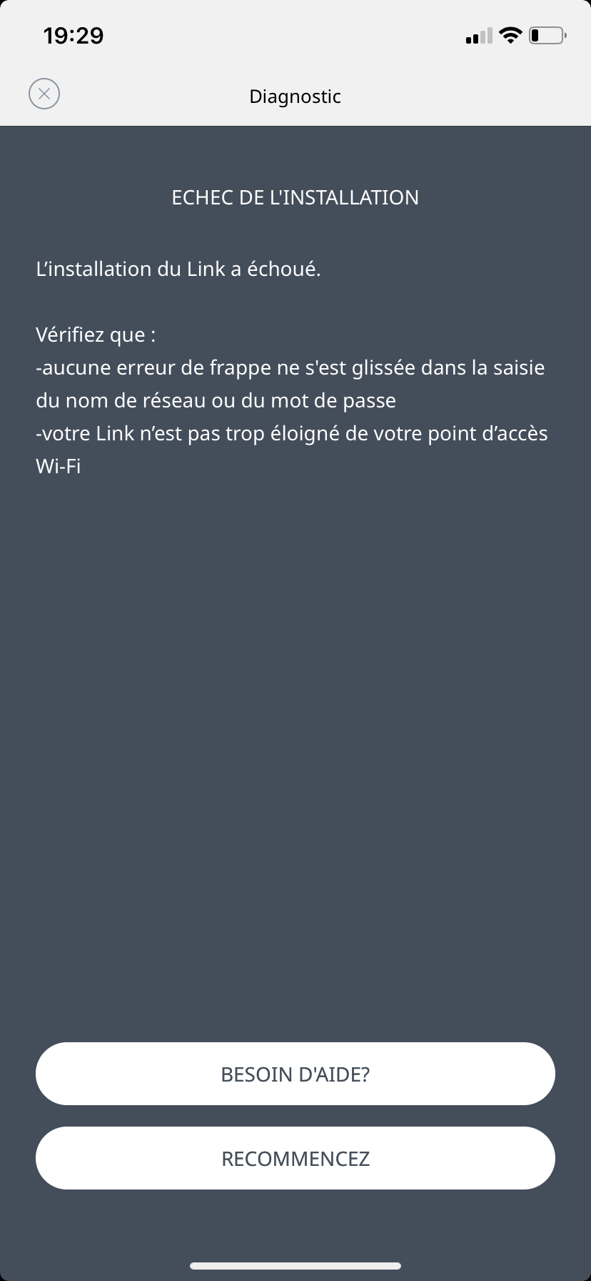

          &lt;div class=&quot;body-bd&quot;&gt;&lt;p&gt;Bonjour Fabien,&lt;/p&gt;&lt;p&gt;Aucune réinitialisation n&amp;#39;est généralement nécessaire. De plus, après retour de nos développeurs, votre Link est bien en base et devrait être installable.&lt;/p&gt;&lt;p&gt;Dans ce cadre, vérifiez à nouveau les prérequis suivants : &lt;/p&gt;&lt;p&gt;– Type de réseau WiFi 2.4GHz (5GHz désactivé ou avec SSID différent) &lt;br /&gt;– Mode de sécurité en WPA2 PSK/AES. WEP aussi compatible mais non conseillé &lt;br /&gt;– Pas de caractères spéciaux dans le mot de passe et SSID &lt;br /&gt;– IPv6, Filtrage MAC, contrôle parental et WPS désactivé &lt;br /&gt;– Pare-feu désactivé ou niveau faible &lt;br /&gt;– Canal automatique&lt;/p&gt;&lt;p&gt;Essayez également avec un autre Smartphone si possible.&lt;/p&gt;&lt;p&gt;Bonne journée,&lt;/p&gt;&lt;/div&gt;

          &lt;div class=&quot;body-bd&quot;&gt;&lt;p&gt;Bonjour&lt;/p&gt;&lt;p&gt;J’ai acheté le Kit Home Alarm Maison XL chez Leroy Merlin hier (03/07/19) et je n’arrive pas à installer le link malgré le suivi des différentes étapes liées à ce genre de travail b dans le forum d’aide de Somfy. A chaque fois j’ai la même info sur l’appli de mise en place « erreur innatendue »....&lt;br /&gt;Pourtant,&lt;/p&gt;&lt;ul&gt;&lt;li&gt;J’ai réinitialisé plusieurs fois le Link&lt;/li&gt;&lt;li&gt;j’ai vérifié et changé mes paramètres d’acces Wifi de ma freebox (le mot de passe était semble-t-il trop long : mai tant le nom d’acces Et le mdp font bien moins de 50 caractères autorisés...)&lt;/li&gt;&lt;/ul&gt;&lt;p&gt;Que faire de plus que je n’ai pas essayé ?&lt;br /&gt;Après j’ai lu que d’installer plusieurs fois le module pourrait le bloquer... et qu’une action à distance de la part de Somfy est nécessaire.&lt;br /&gt;De même j’ai lu au s’il avait déjà été installe cela ne fonctionne pas &amp;gt; mais j’ai acheté ce produit neuf...&lt;/p&gt;&lt;/div&gt;
