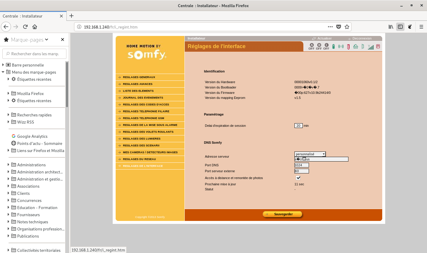

          &lt;div class=&quot;body-bd&quot;&gt;&lt;p&gt;Bonjour Philippe,&lt;/p&gt;&lt;p&gt;Si des caractères spéciaux s&amp;#39;ajoutent automatiquement dans le champs &amp;quot;Adresse serveur&amp;quot; lors de la sauvegarde vos paramètres, c&amp;#39;est que votre Centrale/Transmetteur est défectueuse.&lt;/p&gt;&lt;p&gt;Afin de gérer votre SAV, je vais avoir besoin d&amp;#39;informations personnelles et c&amp;#39;est pour cette raison que je viens de vous envoyer un mail pour continuer votre dépannage en privé.&lt;/p&gt;&lt;p&gt;Bonne journée,&lt;/p&gt;&lt;/div&gt;

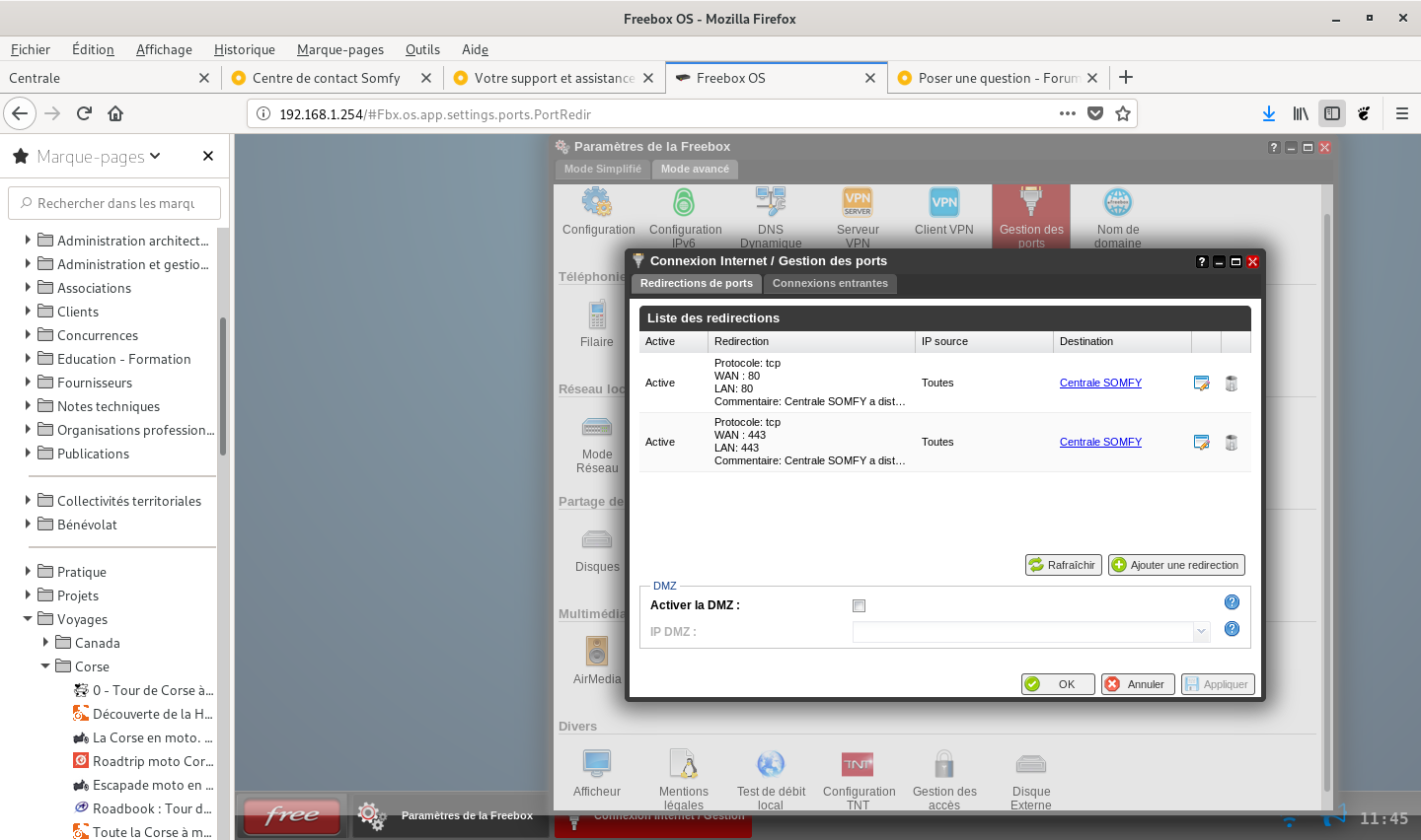

          &lt;div class=&quot;body-bd&quot;&gt;&lt;p&gt;Bonjour,&lt;/p&gt;&lt;p&gt;Suite à un changement de box, je n&amp;#39;ai plus de connexion à distance avec ma PROTEXIOM N°IP 2480-03 et n° Transmetteur 537912.&lt;br /&gt;J&amp;#39;ai pourtant suivi à la lettre la procédure :&lt;br /&gt;0 - Vérification qu&amp;#39;aucune configuration de port sur le 80/443 de la FreeBox n&amp;#39;existait&lt;br /&gt;1 - Réinitialisation de la carte IP de la centrale suivant tuto&lt;br /&gt;2 - Configuration en IP fixe sur 192.168.1.240 de la centrale, avec vérification des serveurs DNS pour cette dernière&lt;/p&gt;&lt;ul&gt;&lt;li&gt;Configuration accès à distance sur alarmesomfy.net&lt;/li&gt;&lt;li&gt;Port DNS : 1024&lt;/li&gt;&lt;li&gt;Port serveur externe : 80&lt;/li&gt;3 - Obtention d&amp;#39;une @IP Fixe full stack pour la fibre&lt;br /&gt;4 - Configuration des ports 80/443 sur la Box&lt;br /&gt;==&amp;gt; Pas d&amp;#39;accès sur xxxx.alarmesomfy.net&lt;/p&gt;&lt;p&gt;A la sauvegarde des paramètres, il se passe quelque chose de bizarre dans l&amp;#39;affichage des datas saisies (Cf. Hards copies ci-jointes), quelque soit le browser internet utilisé !!!&lt;/p&gt;&lt;p&gt;J&amp;#39;ai essayé de retrouver l&amp;#39;@mail de création du compte sans y parvenir ... donc je ne sais même pas si le domaine existe toujours.&lt;br /&gt;Toujours est-il que si j&amp;#39;essaie de recréer un compte sur alarmesomfy.net, ce dernier mouline après la réponse à la requête du code IP, même après avoir débrancher/brancher la centrale ... de multiples fois !&lt;/p&gt;&lt;p&gt;Je suis arrivé au bout de mes efforts ... sauf tout réinitialiser au défaut usine !!!&lt;/p&gt;&lt;p&gt;Merci d&amp;#39;avance pour l&amp;#39;aide&lt;/p&gt;&lt;/div&gt;
          &lt;div class=&quot;body-bd&quot;&gt;&lt;p&gt;Bonjour&lt;/p&gt;&lt;p&gt;Outre le fait qu&amp;#39;il faille passer le &amp;quot;Port DNS&amp;quot; de 1024 à 80 dans le réglage de l&amp;#39;interface, il y a manifestement un problème avec ce transmetteur.&lt;br /&gt;l&amp;#39;adresse serveur devrait être &amp;quot;alarmesomfy.net&amp;quot;&lt;br /&gt;et il ne devrait pas y avoir de zigouigoui !&lt;/p&gt;&lt;p&gt;De plus, si vous aviez déjà créé un compte, inutile de vous acharner à en créer un nouveau, c&amp;#39;est impossible même en revenant en configuration usine.&lt;/p&gt;&lt;p&gt;Attendez l&amp;#39;avis d&amp;#39;un Yellow.&lt;/p&gt;&lt;p&gt;Bonne journée !&lt;/p&gt;&lt;/div&gt;
