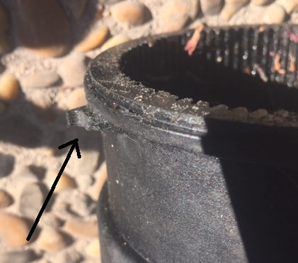

          &lt;div class=&quot;body-bd&quot;&gt;&lt;p&gt;Bonjour,&lt;br /&gt;mon portail est installé avec un S200 240V depuis 1995. les passages aluminium des 2 tiges filetées qui se trouvent sur le moteur et la boite d&amp;#39;engrenages ont cassés. j&amp;#39;ai récupéré 3 autres moteurs, je n&amp;#39;arrive pas à le faire fonctionner. ils ont tous le même symptôme, il fonctionnent comme un electro-aimant mais ne tournent pas.&lt;br /&gt;j&amp;#39;ai testé les sorties droites et gauches du boitier électronique avec le moteur qui fonctionne, pas de problème. Ce qui me parait bizarre, c&amp;#39;est que 3 moteurs qui paraissent en bon état aient la même panne. Merci de votre aide.&lt;br /&gt;cordialement&lt;br /&gt;JP&lt;/p&gt;&lt;/div&gt;
          &lt;div class=&quot;body-bd&quot;&gt;&lt;p&gt;Pour les ergots, c&amp;#39;est pas grave, les longues vis viennent d&amp;#39;en haut.&lt;br /&gt;Le moteur fonctionne pignon vers le bas.&lt;br /&gt;Sous tension, l&amp;#39;axe se soulève et le moteur tourne.&lt;/p&gt;&lt;p&gt;Par contre, désassemblé et non fixé, le rotor est décalé, l&amp;#39;entrefer n&amp;#39;est plus respecté et le rotor frotte ou ne tourne pas.&lt;/p&gt;&lt;/div&gt;

  <title>Réponse de jp F.</title>
  <dc:creator>jp F.</dc:creator>
          &lt;div class=&quot;body-bd&quot;&gt;&lt;p&gt;bonjour&lt;br /&gt;voilà la photo en pièce jointe.&lt;br /&gt;le fait que ces ergots soient cassés n&amp;#39;est certainement pas la cause de la panne du moteur.&lt;br /&gt;cordialement&lt;br /&gt;jp&lt;/p&gt;&lt;/div&gt;
