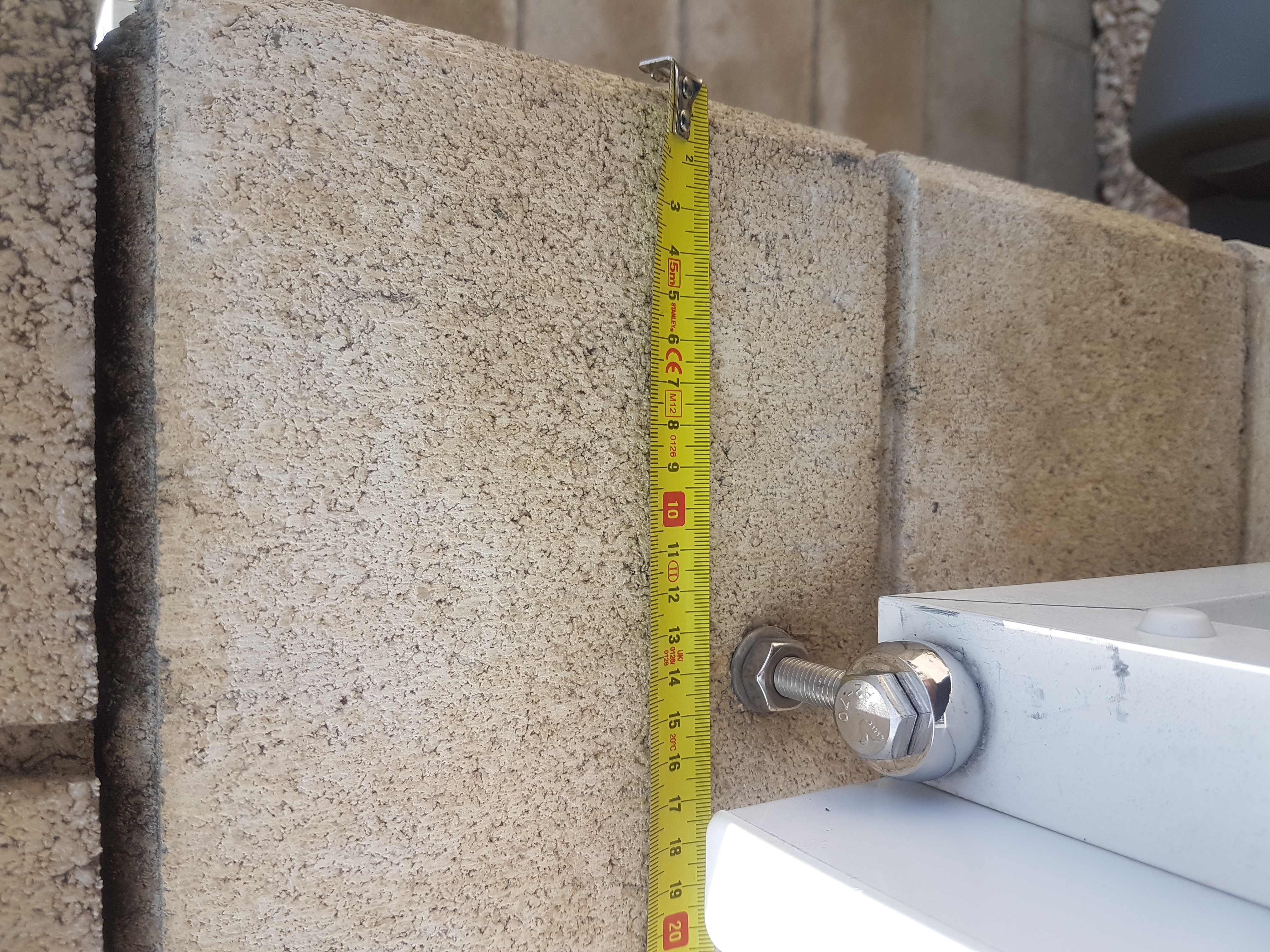

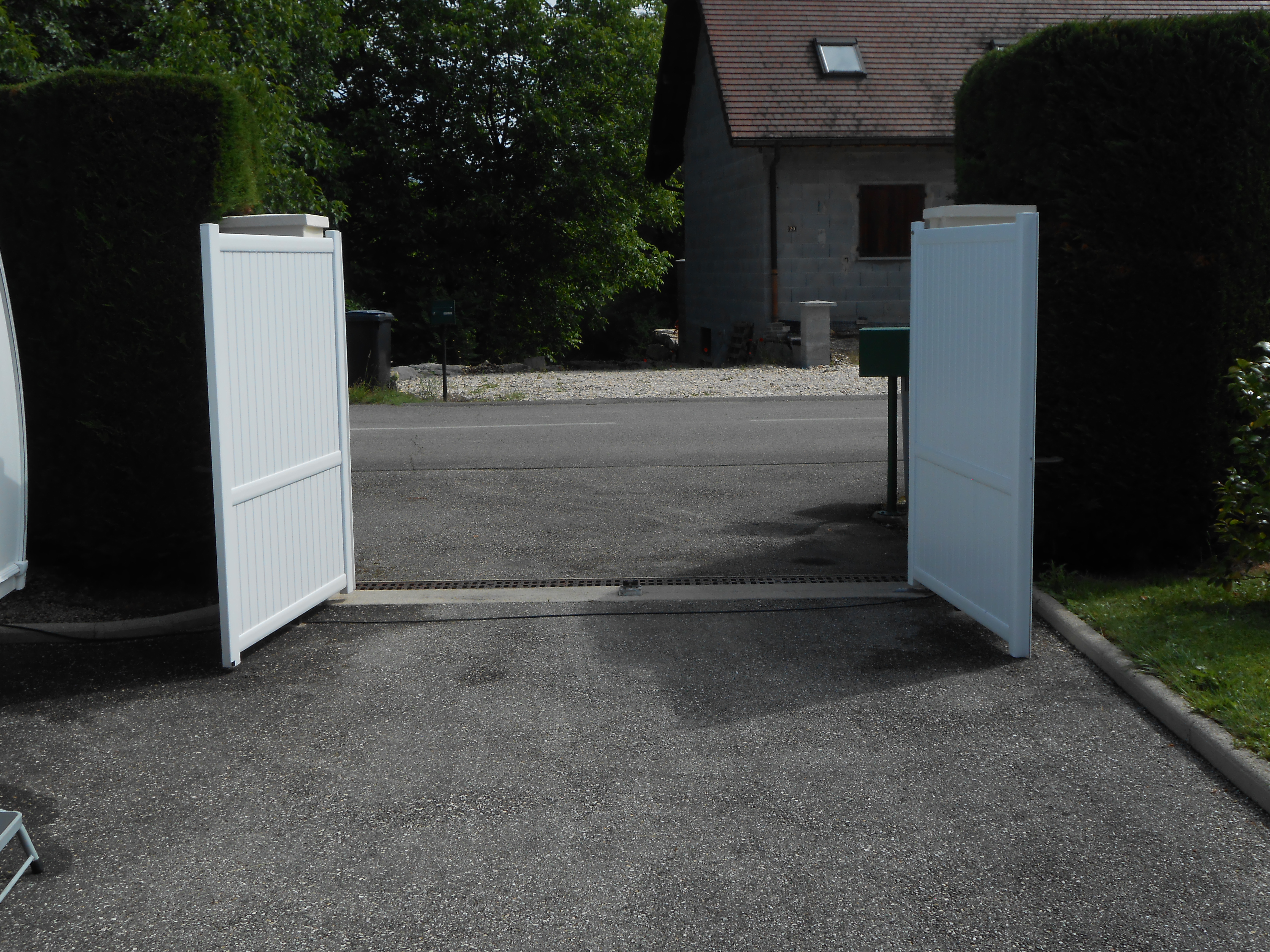

          &lt;div class=&quot;body-bd&quot;&gt;&lt;p&gt;Bonjour à tous,&lt;/p&gt;&lt;p&gt;J&amp;#39;ai installé une motorisation SGA 4100 sur mon portail PVC.&lt;/p&gt;&lt;p&gt;Cependant je rencontre un problème.&lt;/p&gt;&lt;p&gt;Durant l&amp;#39;auto apprentissage et pendant l&amp;#39;ouverture normale, le portail force sur les butées. Comme si il voulais enmener le portail plus loin que les butées jusqu&amp;#39;à s&amp;#39;arrêter une fois avoir forcé.&lt;/p&gt;&lt;p&gt;J&amp;#39;ai contrôlé toutes mes côtes (pièces jointes).&lt;br /&gt;Mes moteurs sont bien de niveau.&lt;br /&gt;J&amp;#39;ai écarté au maximum les bras pour ne pas avoir d&amp;#39;angle a la fixation.&lt;/p&gt;&lt;p&gt;Je ne comprends pas pourquoi cela force en butée.&lt;/p&gt;&lt;p&gt;Pouvez vous m&amp;#39;aider ?&lt;/p&gt;&lt;p&gt;Merci par avance de vôtre aide.&lt;/p&gt;&lt;/div&gt;
          &lt;div class=&quot;body-bd&quot;&gt;&lt;p&gt;Souplesse du plastique !&lt;/p&gt;&lt;p&gt;Vous pouvez essayer une butée au centre du battant, plus près vers le pilier.&lt;/p&gt;&lt;p&gt;Mais ça forcera toujours.&lt;/p&gt;&lt;p&gt;Plus le portail est souple, plus ce sera visible.&lt;/p&gt;&lt;/div&gt;

          &lt;div class=&quot;body-bd&quot;&gt;&lt;p&gt;Merci pour votre réponse,&lt;/p&gt;&lt;p&gt;Le portail ralenti bien avant la butée mais force au contact de la butée comme on peut le voir dans la vidéo que j&amp;#39;ai mis en ligne.&lt;/p&gt;&lt;p&gt;Je ne sais pas si cela est normal.&lt;/p&gt;&lt;/div&gt;

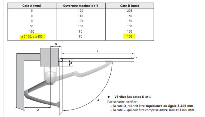

          &lt;div class=&quot;body-bd&quot;&gt;&lt;p&gt;Bonjour,&lt;/p&gt;&lt;p&gt;&amp;quot;&amp;quot;Durant l&amp;#39;auto apprentissage et pendant l&amp;#39;ouverture normale, le portail force sur les butées.&lt;br /&gt;&amp;quot;&amp;quot; Comme si il voulais emmener le portail plus loin que les butées &amp;quot;&amp;quot;jusqu&amp;#39;à s&amp;#39;arrêter une fois avoir forcé.&amp;quot;&amp;quot;&lt;/p&gt;&lt;p&gt;C&amp;#39;est normal, c&amp;#39;est comme ça que se fait l&amp;#39;apprentissage, par mesure des efforts en butées.&lt;/p&gt;&lt;p&gt;Ensuite, apprentissage terminé, il ralentira avant les butées.&lt;/p&gt;&lt;/div&gt;
