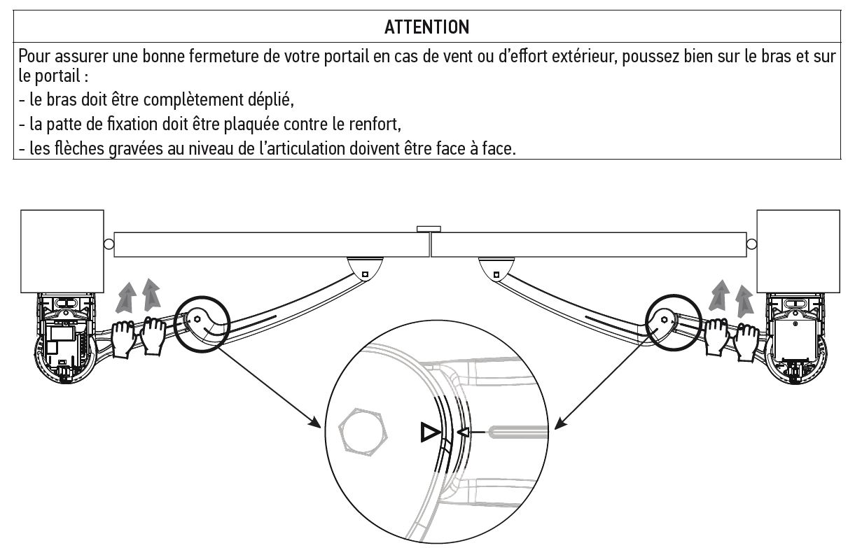

          &lt;div class=&quot;body-bd&quot;&gt;&lt;p&gt;Des qu’il a du vent mon portail s’entrouve Légèrement et reste dans cette position soit ouvert sur 30 cm environ. &lt;br /&gt;Peut on régler la force de résistance du moteur ?&lt;br /&gt;Merci pour votre aide&lt;/p&gt;&lt;/div&gt;

          &lt;div class=&quot;body-bd&quot;&gt;&lt;p&gt;Merci pour votre réponse effectivement la personne qui l’a posé n’a pas dû faire attention, le bras du portail n’est pas complètement déplié et les flèches ne sont pas alignées  j’espère qu’il pourra rectifier ça.&lt;br /&gt;Merci pour l’envoi du schéma&lt;/p&gt;&lt;/div&gt;

          &lt;div class=&quot;body-bd&quot;&gt;&lt;p&gt;&amp;quot;BONJOUR&amp;quot; Nathalie !&lt;/p&gt;&lt;p&gt;Il faudra revoir les réglages des fixations de votre motorisation.&lt;/p&gt;&lt;p&gt;Suivre la notice.&lt;/p&gt;&lt;/div&gt;

          &lt;div class=&quot;body-bd&quot;&gt;&lt;p&gt;Modèle  EVOLVIA 400&lt;/p&gt;&lt;/div&gt;

          &lt;div class=&quot;body-bd&quot;&gt;&lt;p&gt;Bonjour Nathalie,&lt;/p&gt;&lt;p&gt;Merci d&amp;#39;indiquer le type de votre motorisation et son âge.&lt;/p&gt;&lt;/div&gt;
