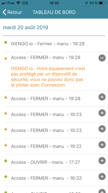

          &lt;div class=&quot;body-bd&quot;&gt;&lt;p&gt;Bonjour après vérification du câblage &lt;br /&gt;p07 = 3 &lt;br /&gt;Plus de problème &lt;br /&gt;Merci&lt;/p&gt;&lt;/div&gt;

          &lt;div class=&quot;body-bd&quot;&gt;&lt;p&gt;Bonjour&lt;br /&gt;je n&amp;#39;arrive plus a fermée le portail sur l’application  somfy accés voir fichier joint &lt;br /&gt;quand je l&amp;#39;ouvre avec l&amp;#39;aplication pas de probleme et quand je le referme tout de suite pas de probleme &lt;br /&gt;mais si il reste ouvert un moment je n&amp;#39;arrive pas a le fermer j&amp;#39;ai controler la cellules en fermeture le portail s’arrête donc la cellules fonctionne pouvez vous me dire le probleme &lt;br /&gt;Merci&lt;/p&gt;&lt;/div&gt;

          &lt;div class=&quot;body-bd&quot;&gt;&lt;p&gt;Bonjour &lt;br /&gt;Teste fait &lt;br /&gt;Il me fait erreur e 13&lt;/p&gt;&lt;/div&gt;

          &lt;div class=&quot;body-bd&quot;&gt;&lt;p&gt;Bonjour Emmanuel,&lt;/p&gt;&lt;p&gt;Pouvez-vous faire le test en passant P07 à 4 ?&lt;/p&gt;&lt;p&gt;Bonne journée,&lt;/p&gt;&lt;/div&gt;

          &lt;div class=&quot;body-bd&quot;&gt;&lt;p&gt;Bonjour Thomas &lt;br /&gt;P01 = 0 &lt;br /&gt;P07 = 1&lt;/p&gt;&lt;/div&gt;

          &lt;div class=&quot;body-bd&quot;&gt;&lt;p&gt;Bonjour Emmanuel,&lt;/p&gt;&lt;p&gt;Pourriez-vous me donner la valeur des paramètres : P01 et P07 de l&amp;#39;armoire de commande de votre motorisation.&lt;/p&gt;&lt;p&gt;Bonne journée,&lt;/p&gt;&lt;/div&gt;
