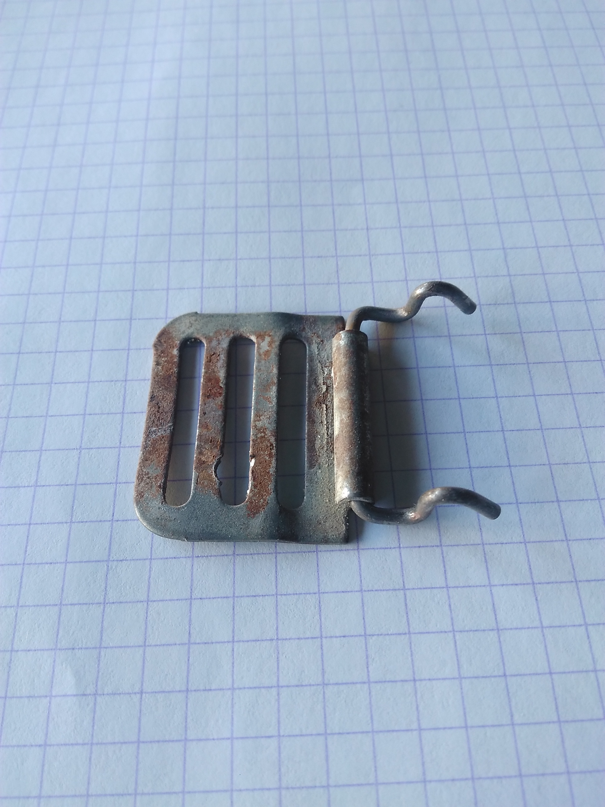

          &lt;div class=&quot;body-bd&quot;&gt;&lt;p&gt;Bonjour&lt;br /&gt;Il existe des attaches utilisées il y a quelques années. Voir Photo. L&amp;#39;entre axe des fils est de 30 mm ce qui correspond à l&amp;#39;entre axe des trous dans du tube octogonal de 60. &lt;br /&gt;3 précautions si vous utilisez ce genre d&amp;#39;attache :&lt;br /&gt;-Laisser au moins 8 cm de sangle.&lt;br /&gt;-veiller à inserer ces attaches dans le bon sens.(double coude)&lt;br /&gt;-Régler la fin de course basse pour conserver une légère tension de la sangle.( pour éviter que l&amp;#39;attache ne s’enlève.)&lt;br /&gt;A vous de jouer !&lt;/p&gt;&lt;/div&gt;

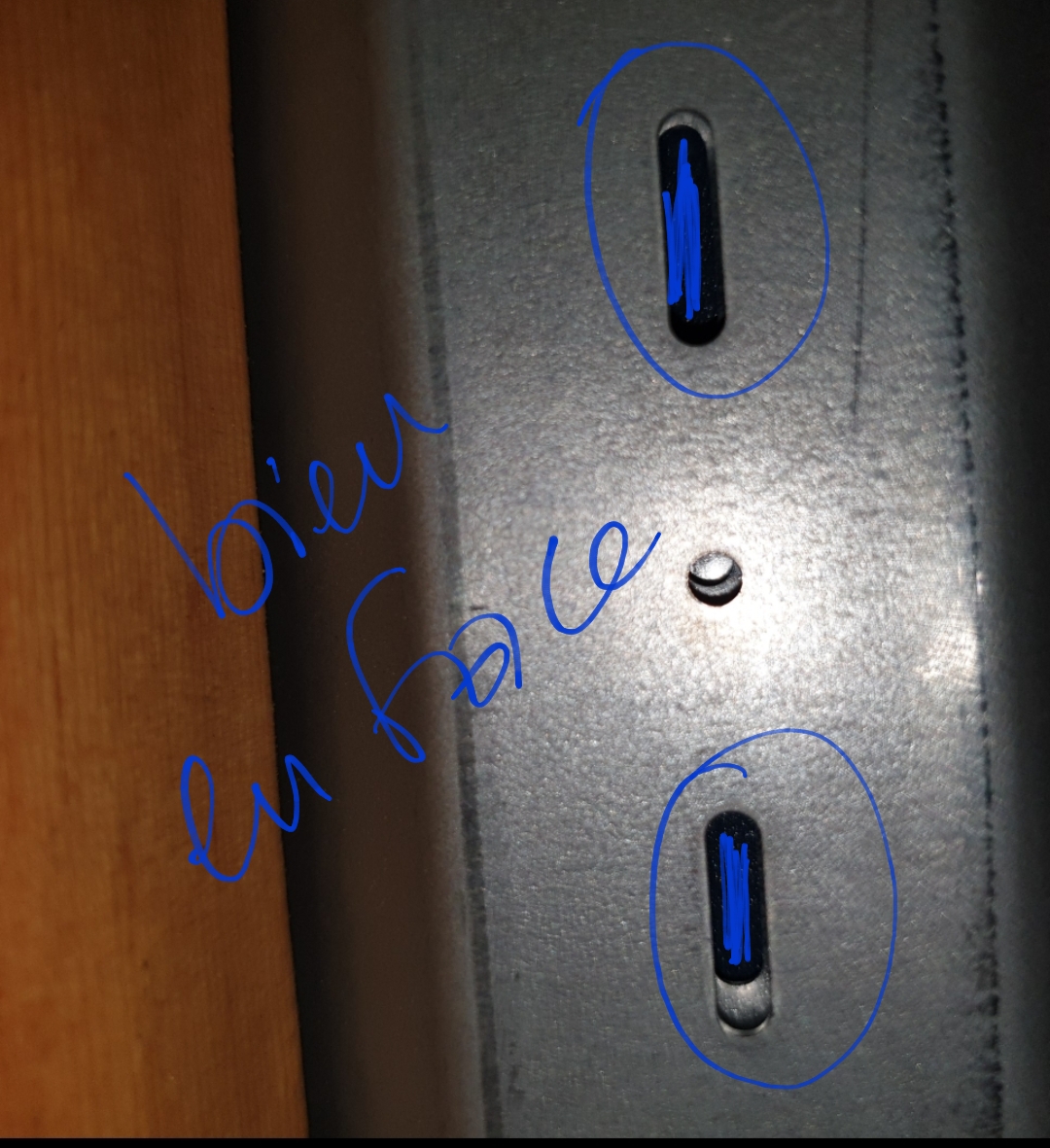

          &lt;div class=&quot;body-bd&quot;&gt;&lt;p&gt;Bonjour. &lt;/p&gt;&lt;p&gt;J&amp;#39;ai monté un RTS 1000 sur un tablier Alu qui s&amp;#39;est bien passé &lt;br /&gt;Actuellement je souhaite monter le RTS 2000 sur mon tablier bois. Simplement je suis affronté à de multiples problèmes : &lt;/p&gt;&lt;p&gt;1- les accroches dans le tablier sont carrées, est ce que un simple passage de la sangle dedans suffit pour les maintenir ?&lt;/p&gt;&lt;p&gt;2- 2 des 4 points d&amp;#39;accroche de mon tablier coïncident avec les extrémitées du moteur, ce qui rend la tâche de montage des graphes très difficile...est ce que avec 2 graphes simplement au milieu peuvent suffir ?&lt;/p&gt;&lt;p&gt;3- le problème des graphes s&amp;#39;est posé dans tous les stores, leur enfoncement dans l&amp;#39;axe du moteur n&amp;#39;est pas une tache facile...sur le RTS1000 ça s&amp;#39;est +- bien rentré par contre sur le RTS 2000 y a pas moyen.&lt;br /&gt;Ceci dit j&amp;#39;ai bien mis en face les encoches de l&amp;#39;axe du moteur avec la rallonge du milieu, mais en vain.&lt;br /&gt;Y a-t-il une autre solution qui me permets d&amp;#39;accrocher le tablier bois sans les aggraphes ?&lt;/p&gt;&lt;p&gt;4- le tablier bois est trop grand visiblement, est ce que une découpe de 1 ou 2 lattes s&amp;#39;oblige ? Ce tablier vient en face des trous et me laisse très peu de marge pour fixer les sangles.&lt;/p&gt;&lt;p&gt;Merci d&amp;#39;avance de votre aide&lt;/p&gt;&lt;/div&gt;
