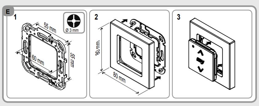

          &lt;div class=&quot;body-bd&quot;&gt;&lt;p&gt;Merci Sylvain C.,&lt;br /&gt;Je n&amp;#39;ai pas la notice, c&amp;#39;est une maison que j&amp;#39;ai racheté il y a quelques mois. Merci aussi pour le schéma. Je vais essayer de changer la pile en espérant que la panne vienne de là. Bonne journée.&lt;/p&gt;&lt;/div&gt;

          &lt;div class=&quot;body-bd&quot;&gt;&lt;p&gt;Bonjour,&lt;br /&gt;La commande murale de ma porte de garage ne fonctionne plus. Mais la porte s&amp;#39;ouvre avec la télécommande. Y a-t-il une pile dans la commande murale à changer? Si oui, comment la démonter? Est-elle simplement clipsée? J&amp;#39;ai peur de l&amp;#39;abîmer... Merci pour votre aide.&lt;br /&gt;Cdlmt&lt;/p&gt;&lt;/div&gt;
          &lt;div class=&quot;body-bd&quot;&gt;&lt;p&gt;Bonjour Emilie,&lt;/p&gt;&lt;p&gt;Oui il y a un pile, la façade est clippée voir la notice.&lt;/p&gt;&lt;/div&gt;
