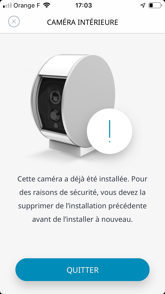

          &lt;div class=&quot;body-bd&quot;&gt;&lt;p&gt;Je réponds à ma propre question pour aider la communauté. Après avoir appelé le SAV, il s&amp;#39;avère que les caméras étaient &amp;quot;remontées&amp;quot; dans le serveurs. En bref, elles étaient encore actives chez SOMFY. Avec le numéro MAC qui se trouvent à l&amp;#39;intérieur du LINK et des caméras SOMFY a pu les désactiver ou les effacer de leurs serveurs. J&amp;#39;ai donc pu ré-installer les caméras assez aisément par la suite. Voilà si ça peut aider !&lt;/p&gt;&lt;/div&gt;

          &lt;div class=&quot;body-bd&quot;&gt;&lt;p&gt;Bonjour, depuis 2 jours suite à un problème réseau j&amp;#39;ai du refaire mon installation de ma Somfy Home Alarm Video Integral. J&amp;#39;arrive à tout reconnecter sauf les deux caméras. J&amp;#39;ai tout essayer de ce que j&amp;#39;ai pu lire sur le forum, mais rien n&amp;#39;y fait. Aprés moulte essais avec le QRcode toujours rien. Je les ai  supprimées de mon application rien, j&amp;#39;ai tout supprimé même mon installation complète rien, je les ai supprimées de mon réseau rien et maintenant quand je veux les ré-installer j&amp;#39;ai le message suivant : cette caméra est déjà utilisé veuillez la supprimer de votre installation, mais c&amp;#39;est impossible elles n&amp;#39;apparaissent plus nulle part. Merci de votre aide&lt;/p&gt;&lt;/div&gt;
