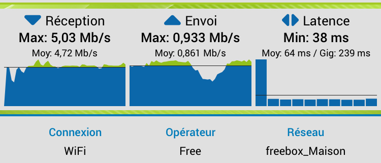

          &lt;div class=&quot;body-bd&quot;&gt;&lt;p&gt;Bonjour Jorge,&lt;/p&gt;&lt;p&gt;Merci de votre retour. Entre temps, j’ai acheté un répéteur et l’ai installé. Cela semble fonctionner sans problème maintenant. La faute était à cause des murs de 90cm et du module wifi qui était à 8m. Merci en tt cas de votre aide et conseil.&lt;/p&gt;&lt;/div&gt;

          &lt;div class=&quot;body-bd&quot;&gt;&lt;p&gt;Bonjour Cédric,&lt;/p&gt;&lt;p&gt;Effectivement, cela semble suffisant mais je suppose que vous avez effectué ces tests à proximité de la box internet et, peut être, en filaire. Il faut penser que la caméra fonctionne uniquement en WiFi et que les récepteurs sont un peu moins puissants que ceux de certains Smartphones.&lt;/p&gt;&lt;p&gt;Pour information, à l&amp;#39;heure actuelle le débit capté par la caméra semble correct.&lt;/p&gt;&lt;p&gt;Bonne journée,&lt;/p&gt;&lt;/div&gt;

          &lt;div class=&quot;body-bd&quot;&gt;&lt;p&gt;Jorge, juste une dernière confirmation de votre part SVP. Ci-joint la photo de mon débit internent, je pense donc avoir un réseau suffisant pour la caméra en la mettant en qualité SD. Le problème viendrait donc surtout du signal Wifi à 39%, n’est ce pas? Merci d’avance&lt;/p&gt;&lt;/div&gt;

          &lt;div class=&quot;body-bd&quot;&gt;&lt;p&gt;Bonjour Cedric,&lt;/p&gt;&lt;p&gt;En regardant le débit de connexion de votre caméra, cela n&amp;#39;est pas étonnant. Je vous invite à contacter votre fournisseur d&amp;#39;accès à internet afin d&amp;#39;améliorer le débit de connexion. Une bonne qualité de réseau est indispensable pour profiter d&amp;#39;une meilleure expérience avec un produit connecté.&lt;/p&gt;&lt;p&gt;Pour information, voici les données de votre caméra :&lt;/p&gt;&lt;p&gt;Signal du Wifi : 39%&lt;br /&gt;Debit Montant (Upload) : 0 Ko/s&lt;br /&gt;Debit Descendant (Download) : 22 Ko/s&lt;/p&gt;&lt;p&gt;Bonne journée,&lt;/p&gt;&lt;/div&gt;
