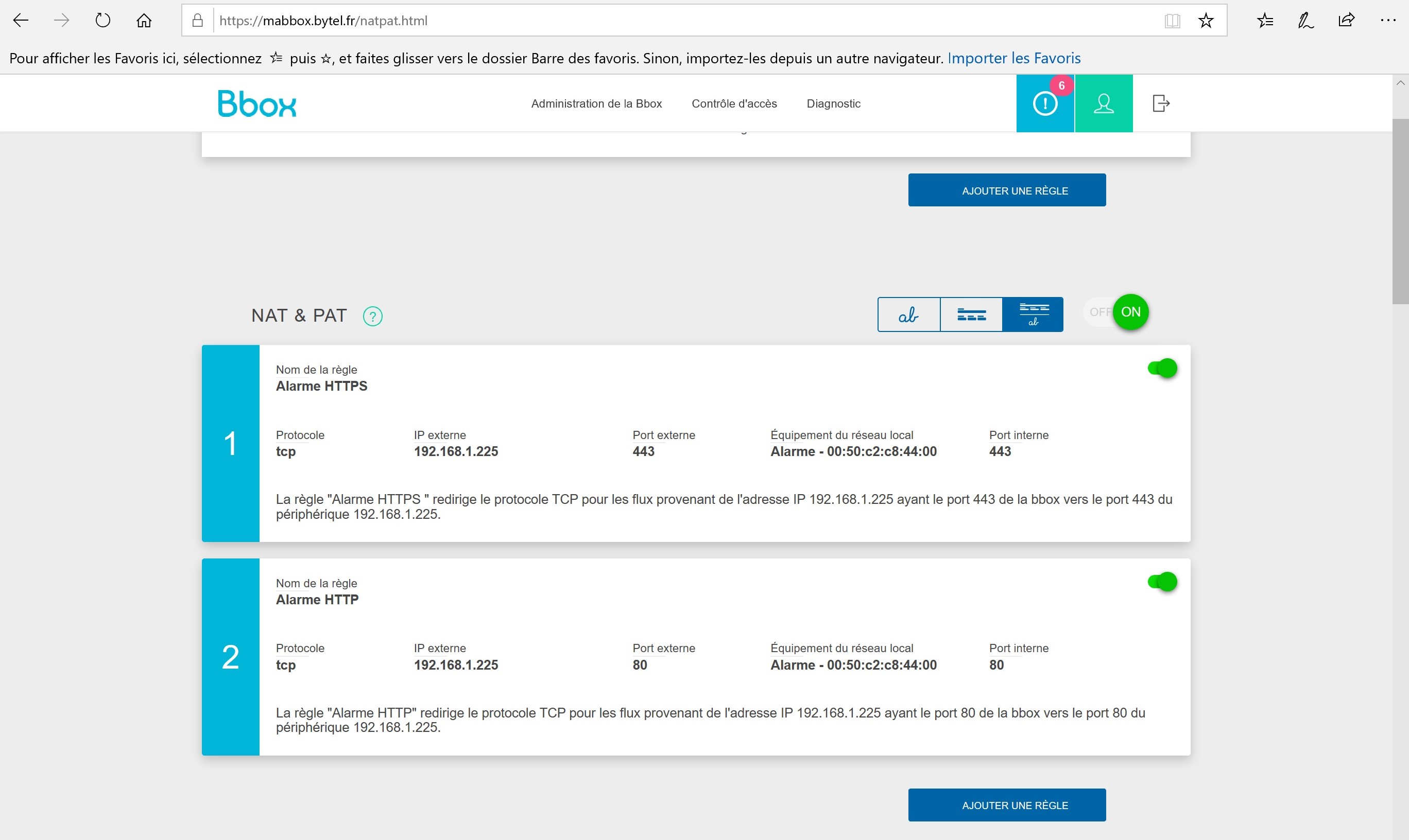

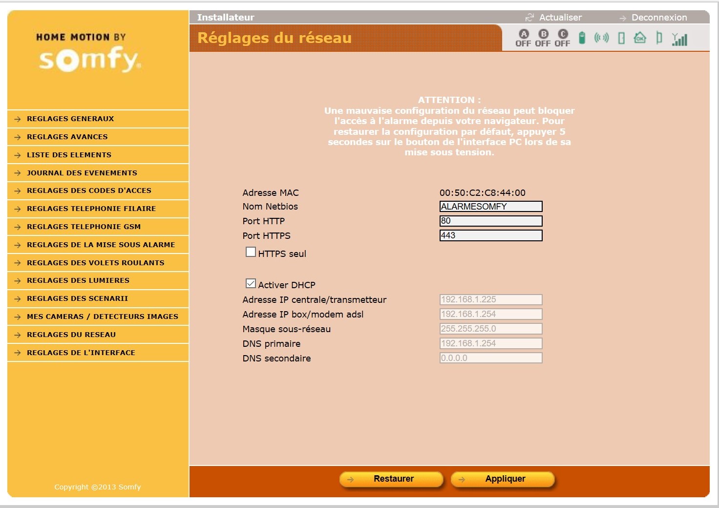

          &lt;div class=&quot;body-bd&quot;&gt;&lt;p&gt;Bonjour,&lt;br /&gt;J&amp;#39;ai le même problème d&amp;#39;accès à distance depuis que je suis passé d&amp;#39;une BBox adsl à une BBox fibre. J&amp;#39;ai lu toutes les discussions, regardé les vidéos, réessayer plusieurs fois les manips, mais le problème m&amp;#39;échappe.&lt;br /&gt;Aucun problème en local, que ce soit par le PC ou les smartphones, mais à distance, ce n&amp;#39;est plus accessible. J&amp;#39;ai réinitialisé le module IP (plusieurs fois), ouvert les ports de la box... rien n&amp;#39;y fait.&lt;br /&gt;La connexion à mon compte à distance me donne une erreur (capture d&amp;#39;écran jointe).&lt;br /&gt;Je joins l&amp;#39;écran des réglages réseaux,  de l&amp;#39;interface, et la page d&amp;#39;ouverture des ports de la BBox.&lt;br /&gt;J&amp;#39;ai essayé de recréer un compte &amp;quot;xxx.alarmesomfy.net&amp;quot; pour recommencer vraiment tout à zéro, mais c&amp;#39;est impossible parce que ça ne reconnaît pas la box quand je débranche/rebranche la centrale.&lt;br /&gt;Je vous remercie par avance de votre aide, je suis complètement à cours d&amp;#39;idée.&lt;/p&gt;&lt;p&gt;Romain.&lt;/p&gt;&lt;/div&gt;

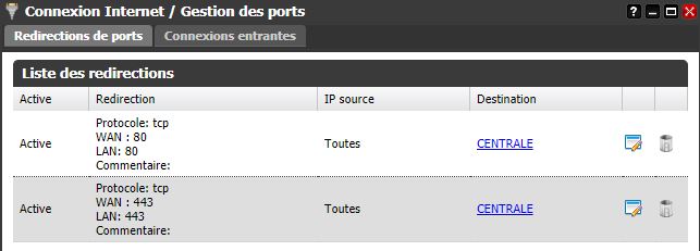

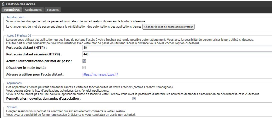

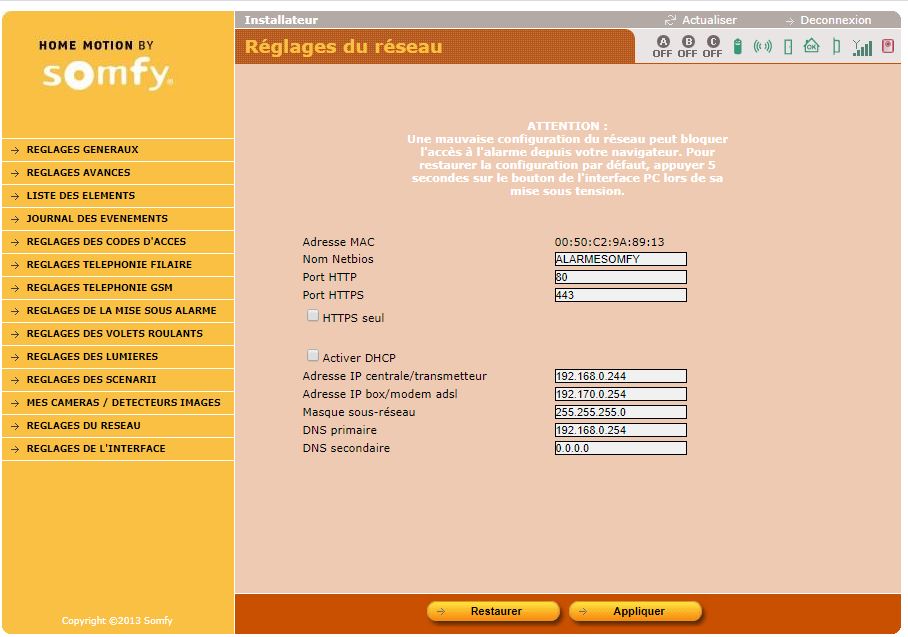

          &lt;div class=&quot;body-bd&quot;&gt;&lt;p&gt;Bonjour Jean-Luc,&lt;/p&gt;&lt;p&gt;Voici les captures d&amp;#39;écran de l&amp;#39;interface de l&amp;#39;alarme ainsi que ceux relatifs à l&amp;#39;ouverture des ports sur la box.&lt;/p&gt;&lt;p&gt;Bonne journée&lt;/p&gt;&lt;/div&gt;

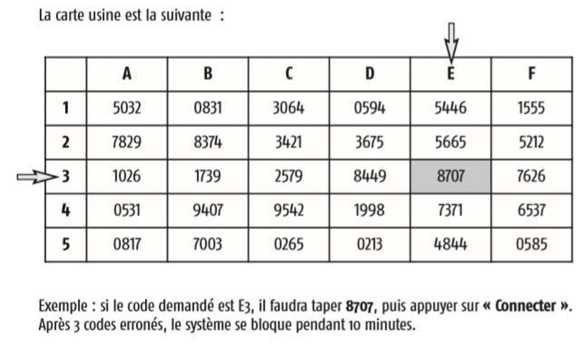

          &lt;div class=&quot;body-bd&quot;&gt;&lt;p&gt;Bonjour Michael&lt;/p&gt;&lt;p&gt;Il faut dans un premier temps récupérer votre accès en local, pour, réinitialisez le module IP:&lt;/p&gt;&lt;p&gt;&lt;a href=&quot;https://www.somfy.fr/assistance/videos/alarme/protexiom?&amp;amp;_ga=2.141315826.1708062335.1580090757-639081915.1580090757#video/2qwAOvJPWaQ&quot; rel=&quot;nofollow&quot;&gt;https://www.somfy.fr/assistance/videos/alarme/protexiom?&amp;...&lt;/a&gt;&lt;/p&gt;&lt;p&gt;Attention, cette action remet la carte de codes d&amp;#39;authentification aux valeurs usine&lt;/p&gt;&lt;p&gt;Bonne journée !&lt;/p&gt;&lt;/div&gt;
