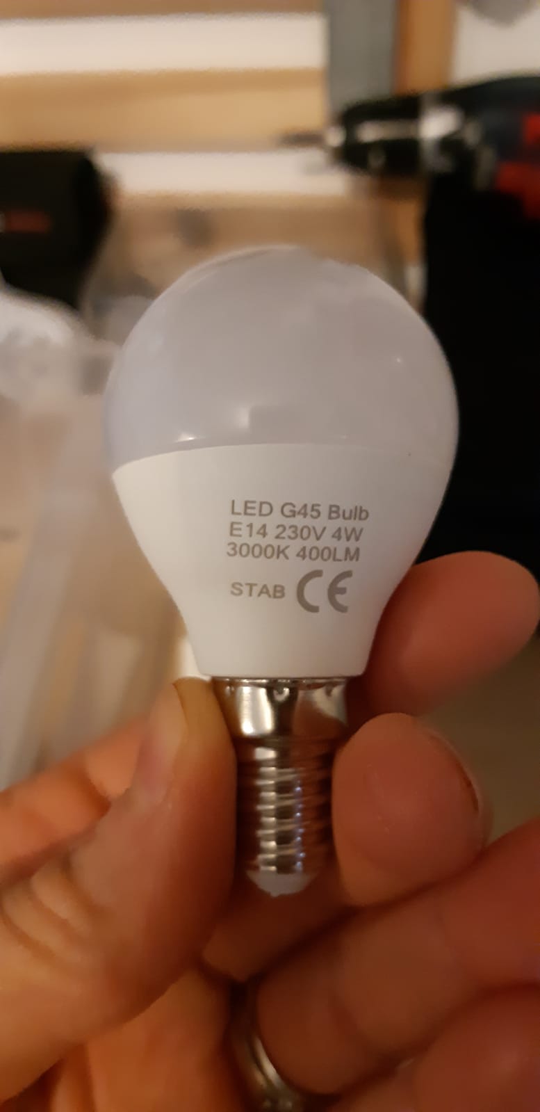

          &lt;div class=&quot;body-bd&quot;&gt;&lt;p&gt;Bonjour Geoffroy,&lt;/p&gt;&lt;p&gt;Bien qu&amp;#39;il soit neuf, le problème est bien lié à la carte électronique qu&amp;#39;il faudra remplacer. Je vous laisse vous rapprocher de votre installateur/revendeur en charge de votre SAV.&lt;/p&gt;&lt;p&gt;Bonne journée,&lt;/p&gt;&lt;/div&gt;

          &lt;div class=&quot;body-bd&quot;&gt;&lt;p&gt;Bonjour Thomas.&lt;br /&gt;Le remplacement était suite à un autre probleme. Le moteur que j ai eu de somfy en remplacement est un neuf dans son emballage, comme si je venais de l&amp;#39;acheter !!!!&lt;/p&gt;&lt;/div&gt;

          &lt;div class=&quot;body-bd&quot;&gt;&lt;p&gt;Bonjour Geoffroy,&lt;/p&gt;&lt;p&gt;Votre motorisation avait-elle été remplacée pour le même souci d&amp;#39;éclairage ?&lt;/p&gt;&lt;p&gt;Car, pour ma part je pense qu&amp;#39;il s&amp;#39;agit d&amp;#39;un défaut de la carte électronique.&lt;/p&gt;&lt;p&gt;Bonne journée,&lt;/p&gt;&lt;/div&gt;

          &lt;div class=&quot;body-bd&quot;&gt;&lt;p&gt;J&amp;#39;ai essayé avec d&amp;#39;autres ampoules led et non led ca ne change rien ca reste tjs allumé.&lt;br /&gt;Cdt&lt;/p&gt;&lt;/div&gt;

          &lt;div class=&quot;body-bd&quot;&gt;&lt;p&gt;Bonjour thomas.&lt;br /&gt;Il s&amp;#39;agit de l&amp;#39;ampoule d&amp;#39;origine livrée dans le carton du moteur. C&amp;#39;est une led voir photo en PJ.&lt;/p&gt;&lt;p&gt;Lorsque les parametrages demandes confirmation par clignotement( ajout de telecommande, reglage fin de course par exemple) , l ampoule reste allumée en fixe.&lt;/p&gt;&lt;/div&gt;

          &lt;div class=&quot;body-bd&quot;&gt;&lt;p&gt;Bonjour tout le monde , je viens de changer mon moteur somfy dexxo pro 1000 io car il perdait tout le temps la connections avec les télécommandes et la TaHoma . Je viens de monter le nouveau mais la lumière de temporisation reste tout le temps allumé j’ai régler T1 qui était à 06 je l’ai mis à 03 mais ça change rien la lumière deporté a l’extérieur s’éteint bien à 30 sec mais la lumière du moteur reste constamment allumée pourtant l’afficheur indique C1 donc pourrait moi c’est ok . Pouvez vous m’aider svp ? Merci par avance&lt;/p&gt;&lt;/div&gt;
          &lt;div class=&quot;body-bd&quot;&gt;&lt;p&gt;Bonjour Geoffroy,&lt;/p&gt;&lt;p&gt; Est-ce que l&amp;#39;ampoule a aussi été remplacée ? Si non, est-ce l&amp;#39;ampoule d&amp;#39;origine ? Si non, pourriez-vous me donner son type d&amp;#39;éclairage et sa puissance ?&lt;/p&gt;&lt;p&gt;Bonne journée,&lt;/p&gt;&lt;/div&gt;

          &lt;div class=&quot;body-bd&quot;&gt;&lt;p&gt;Bonjour.&lt;br /&gt;Je viens d installer mon nouveau moteur dexxo pro io 1000 reçu suite à un sav de smofy. Est est tout neuf. Je viens de l installer et meme probleme : l eclairage reste constament allumé. Obligé d enlever l ampoule.&lt;br /&gt;J ai essayer de mettre sur 0 le temps de l eclairage mais rien n&amp;#39;y fait ca reste allumé meme après un reset.&lt;/p&gt;&lt;p&gt;Un yellow svp ?&lt;/p&gt;&lt;p&gt;Tahoma : &lt;br /&gt;Pour les YELLOW, mon n° de central est 619728 311044B FR.&lt;/p&gt;&lt;/div&gt;
