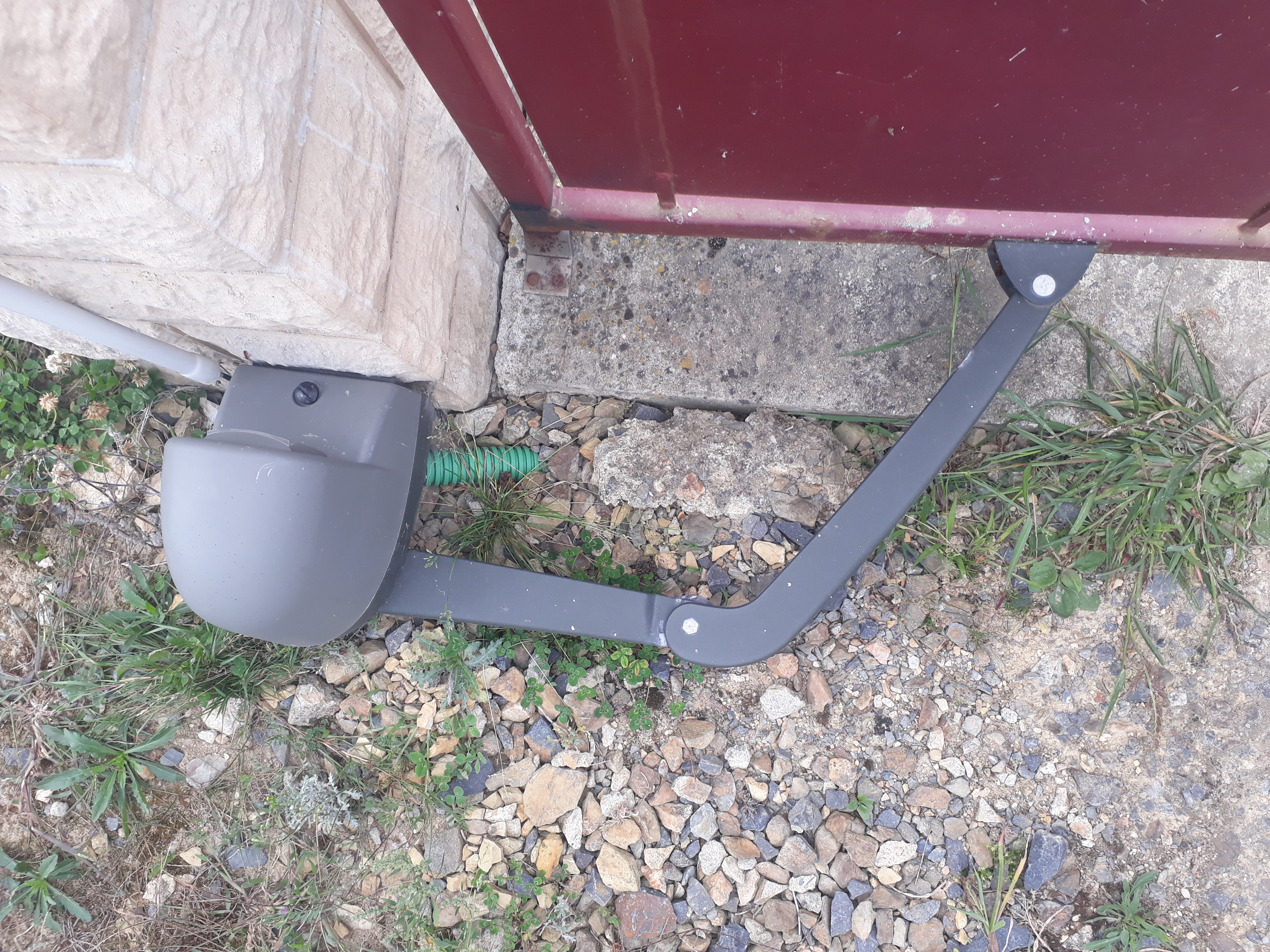

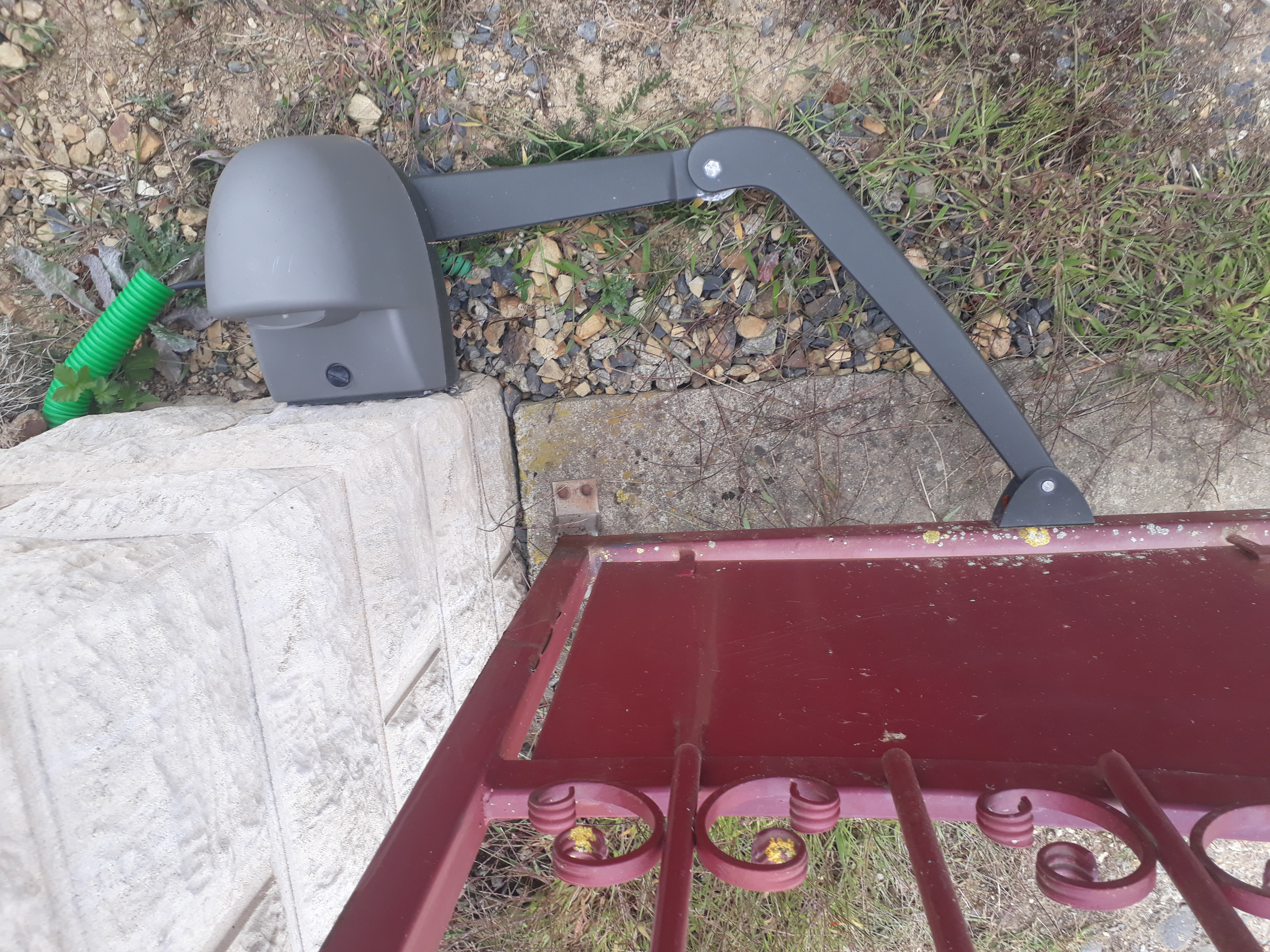

          &lt;div class=&quot;body-bd&quot;&gt;&lt;p&gt;La B me semble pas trop mauvaise....Axe gong/milieu moteur = pas trop mal (à vue d&amp;#39;oeil).&lt;/p&gt;&lt;p&gt;Par contre, je ne comprendrais jamais pourquoi mettre un moteur au ras du sol ? Juste bon à raccourcir son existence.&lt;/p&gt;&lt;p&gt;Vantail ouvert, le bras doit former un angle de environ 45°&lt;/p&gt;&lt;/div&gt;

          &lt;div class=&quot;body-bd&quot;&gt;&lt;p&gt;Voir aussi les cotes A et B.&lt;br /&gt;Je n&amp;#39;ai pas l&amp;#39;impression que la cote B soit à 150 mm.&lt;/p&gt;&lt;p&gt;Mettre tout ça en conformité puis faire une RAZ et recommencer la mise en service.&lt;/p&gt;&lt;/div&gt;

          &lt;div class=&quot;body-bd&quot;&gt;&lt;p&gt;Ben voilà.....Relisez la notice !&lt;br /&gt;Les bras doivent être tendus en butée de coude.&lt;br /&gt;Il faudra déplacer les fixations vers le centre du portail.&lt;br /&gt;Tendez le bras à fond de mouvement coudale, puis plaquez le support au vantail fortement poussé en fermeture, notez le centre des trous afin de peaufiner un futur réglage.&lt;/p&gt;&lt;/div&gt;

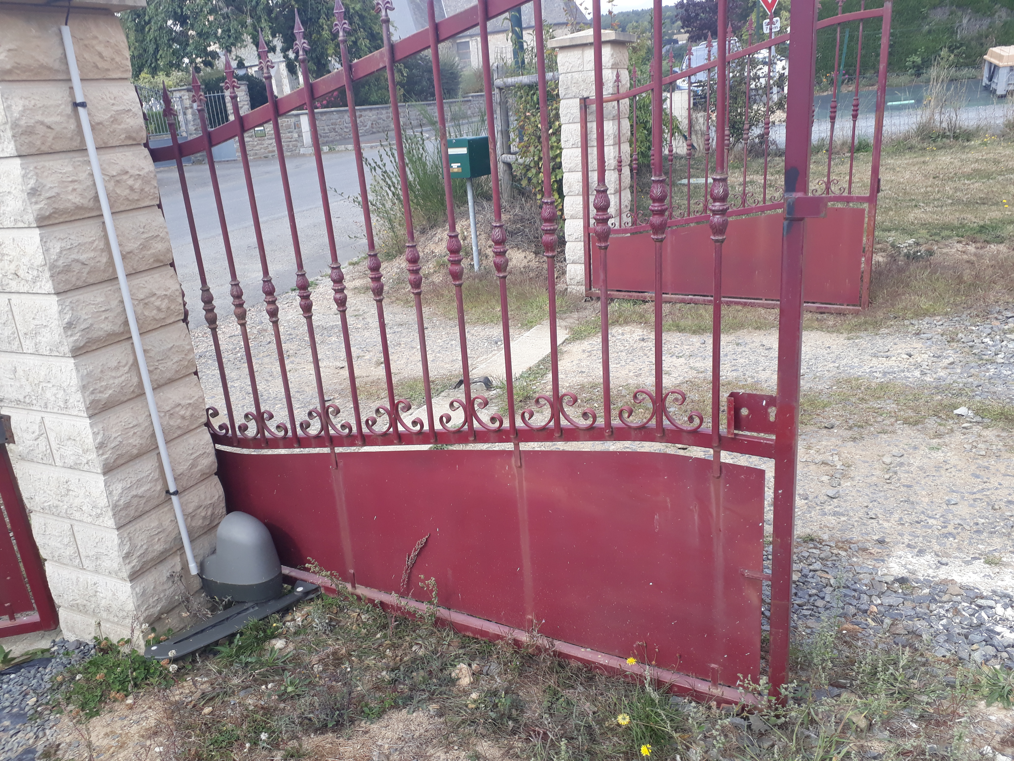

          &lt;div class=&quot;body-bd&quot;&gt;&lt;p&gt;Bonjour,&lt;/p&gt;&lt;p&gt;Je laisse le soin à MC de vous répondre, mais à première vue, installation mal réalisée sans suivre les instructions de la notice !&lt;/p&gt;&lt;p&gt;Matériel neuf ou d&amp;#39;occasion ?&lt;/p&gt;&lt;/div&gt;

          &lt;div class=&quot;body-bd&quot;&gt;&lt;p&gt;Bonjour,&lt;br /&gt;Mauvais angle de bras.&lt;br /&gt;Faites-nous des photos de:&lt;br /&gt;Chaque moteur en position fermé.&lt;br /&gt;Chaque moteur vu de dessus avec la bras.&lt;/p&gt;&lt;/div&gt;
