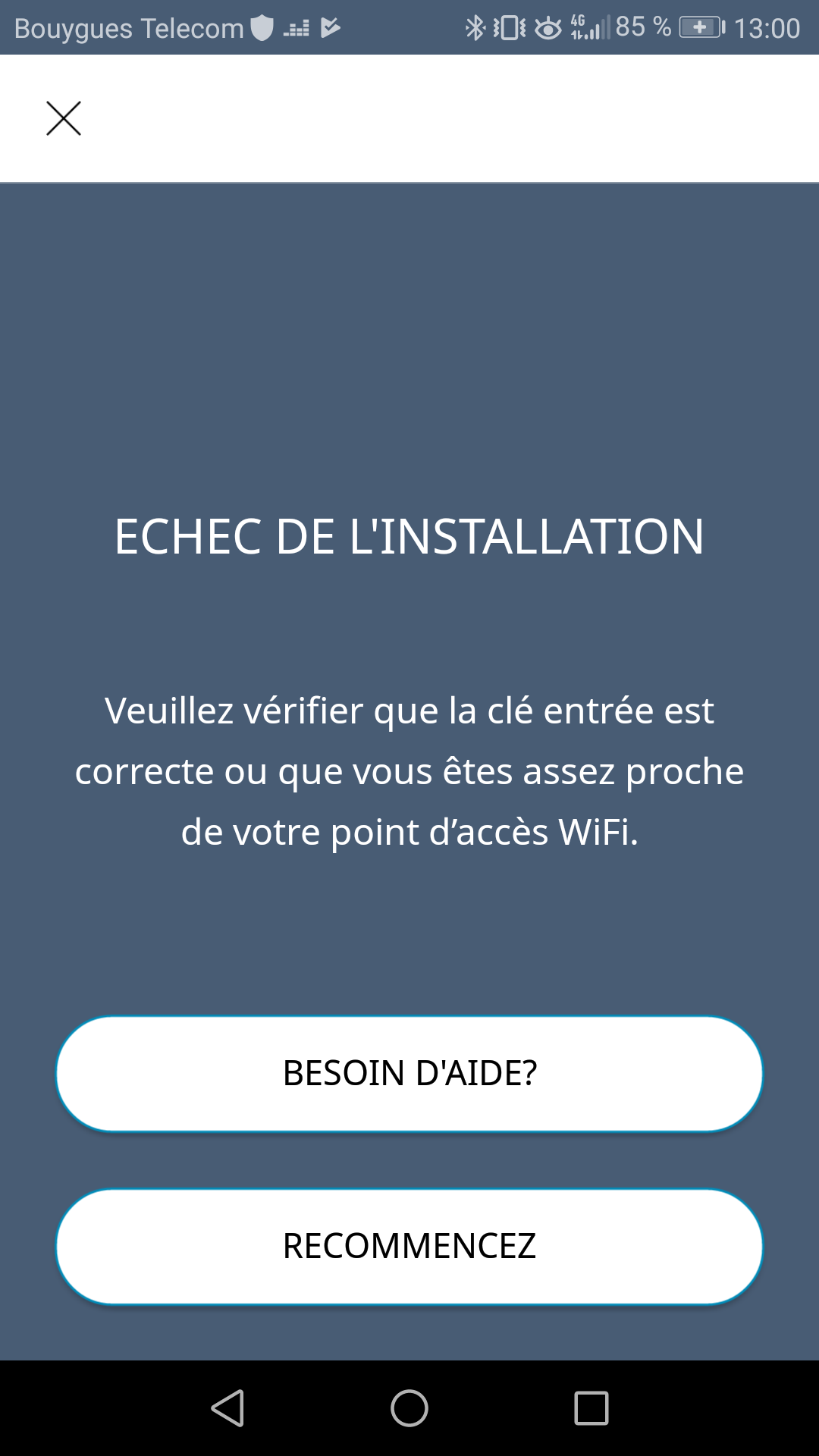

          &lt;div class=&quot;body-bd&quot;&gt;&lt;p&gt;Bonjour Vincent,&lt;/p&gt;&lt;p&gt;Pourriez-vous vérifier les prérequis réseau de votre connexion internet ? Pour qu&#39;un équipement Somfy Protect puisse se connecter à votre réseau WiFi, il est impératif de :&lt;/p&gt;&lt;p&gt;- Désactiver le 5GHz&lt;/p&gt;&lt;p&gt;- Avoir une clé de cryptage en WPA2 AES&lt;/p&gt;&lt;p&gt;- Être sur un canal Auto&lt;/p&gt;&lt;p&gt;- Ne pas activer le WPS ou Easy Pairing&lt;/p&gt;&lt;p&gt;- Ne pas avoir activé le filtrage MAC&lt;/p&gt;&lt;p&gt;Vous trouverez au lien ci-dessous, le paramétrage pour votre box ADSL : &lt;/p&gt;&lt;p&gt;&lt;a href=&quot;https://somfy.engagement.dimelo.com/files/attachments/b8d/9b3/3bf82762f39c15bc0ba4dc179a/public_uploader/Freebox_OS.pdf?b01cdb&quot; data-id=&quot;5d920b3d3298c969c531629f&quot;&gt;Somfy Protect : Paramétrage Freebox OS&lt;/a&gt;&lt;/p&gt;&lt;p&gt;Si ça ne fonctionne pas, merci de me communiquer l&#39;adresse MAC de votre Link que vous trouverez au dos de ce dernier.&lt;/p&gt;&lt;p&gt;Bonne journée,&lt;/p&gt;&lt;/div&gt;

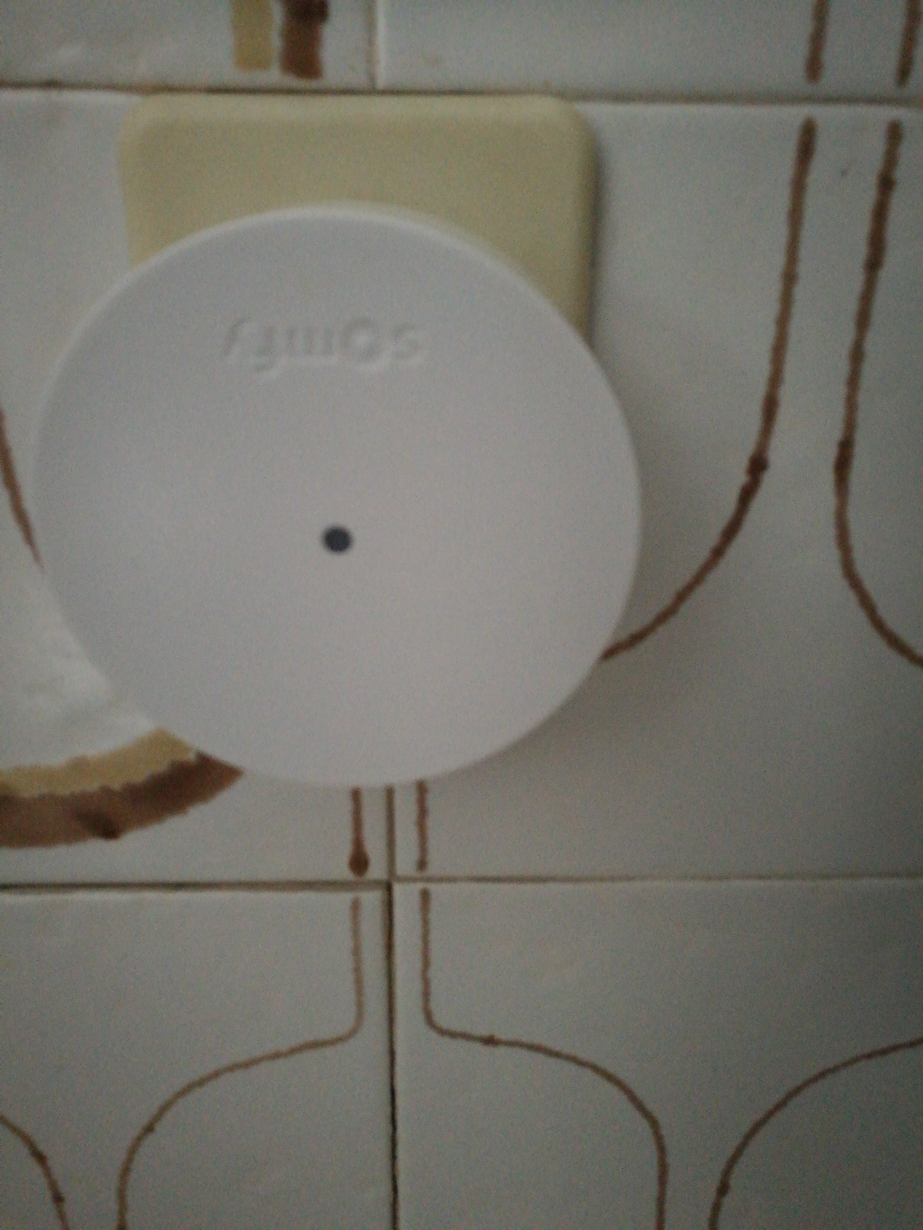

          &lt;div class=&quot;body-bd&quot;&gt;&lt;p&gt;Suite à un changement de box internet,  j&amp;#39;ai souhaité réinstaller mon link SOMFY.&lt;/p&gt;&lt;p&gt; celui-ci ne s&amp;#39;allume plus.&lt;/p&gt;&lt;p&gt;J&amp;#39;ai tenté de le réinitialiser d&amp;#39;appuyer 8 secondes sur le bouton du côté en le branchant mais rien n&amp;#39;y fait il ne s&amp;#39;allume plus du tout.&lt;/p&gt;&lt;p&gt;Je vous remercie de bien vouloir m&amp;#39;indiquer la procédure à suivre.&lt;/p&gt;&lt;p&gt;Cordialement&lt;/p&gt;&lt;/div&gt;

          &lt;div class=&quot;body-bd&quot;&gt;&lt;p&gt;J&amp;#39;ai bien reçu le nouveau link qui lui s&amp;#39;allume.&lt;/p&gt;&lt;p&gt;Je suis néanmoins dans l&amp;#39;impossibilité de connecter mon link à ma Freebox Révolution.&lt;/p&gt;&lt;p&gt;Le processus bloque après l&amp;#39;étape où je dois rentrer ma clé wifi.&lt;/p&gt;&lt;p&gt;Cela fait maintenant plusieurs semaines que je suis en alarme merci de m&amp;#39;apporter une réponse rapide.&lt;/p&gt;&lt;p&gt;Cordialement&lt;/p&gt;&lt;/div&gt;

          &lt;div class=&quot;body-bd&quot;&gt;&lt;p&gt;Bonjour Vincent,&lt;/p&gt;&lt;p&gt;Je vous confirme que d&amp;#39;après ce que vous nous indiquez, il semblerait que votre Link soit défectueux. Afin de gérer votre SAV, je vais avoir besoin d&amp;#39;informations personnelles et c&amp;#39;est pour cette raison que je viens de vous envoyer un mail pour continuer votre dépannage en privé.&lt;/p&gt;&lt;p&gt;Bonne journée,&lt;/p&gt;&lt;/div&gt;
