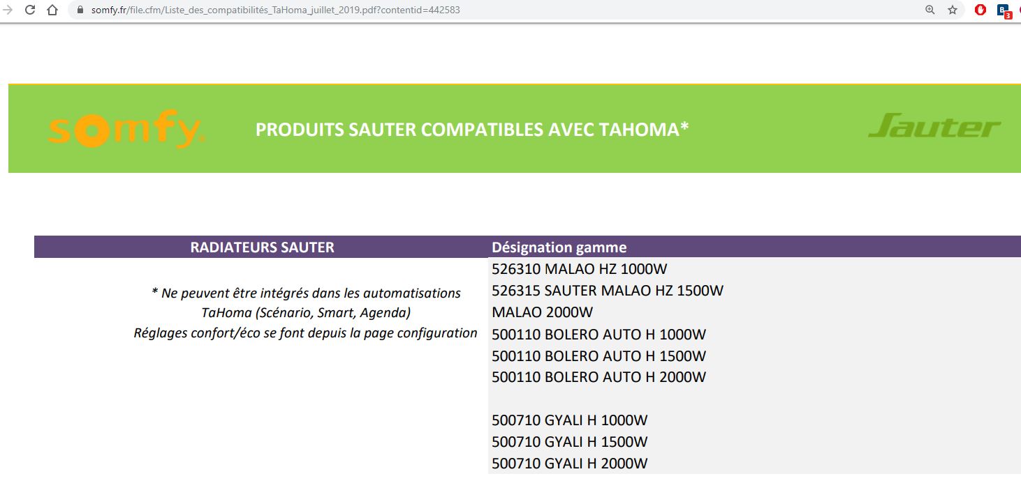

          &lt;div class=&quot;body-bd&quot;&gt;&lt;p&gt;Bonjour, &lt;br /&gt;Les radiateurs MALAO de SAUTER (1000w et 2000w) commandés sont-ils compatible avec la box TAHOMA? Nous avons également avoir des volets roulants électrique avec moteur radio SOMFY OXIMO IO et émetteur SMOOVE IO. &lt;/p&gt;&lt;p&gt;Je souhaiterai savoir si la box TAHOMA peut centraliser toutes les commandes (radiateurs et VR)?&lt;/p&gt;&lt;/div&gt;

          &lt;div class=&quot;body-bd&quot;&gt;&lt;p&gt;Bonjour,&lt;br /&gt;Sans vouloir vexer MC , il est parfaitement inutile de faire l&amp;#39;acquisition des modules qu&amp;#39;il préconise.&lt;br /&gt;Les radiateurs Malao sont nativement dotés d&amp;#39;interfaces Io-Homecontrol et s&amp;#39;intègrent donc dans Tahoma.&lt;/p&gt;&lt;p&gt;Mais attention:* Ne peuvent être intégrés dans les automatisations TaHoma (Scénario, Smart, Agenda)&lt;br /&gt;Réglages confort/éco se font depuis la page configuration.&lt;/p&gt;&lt;p&gt;Voir liste des compatibilités :&lt;br /&gt;&lt;a href=&quot;https://www.somfy.fr/file.cfm/Liste_des_compatibilit%C3%A9s_TaHoma_juillet_2019.pdf?contentid=442583&quot; rel=&quot;nofollow&quot;&gt;https://www.somfy.fr/file.cfm/Liste_des_compatibilit%C3%A...&lt;/a&gt;&lt;/p&gt;&lt;p&gt;Bonne journée&lt;/p&gt;&lt;/div&gt;
          &lt;div class=&quot;body-bd&quot;&gt;&lt;p&gt;Bonjour,&lt;br /&gt;Si vos radiateurs sont à fil pilote (je crois que oui) alors vous pourrez connecter tous les radaiteurs sur Tahoma via cette interface IO.&lt;br /&gt;Vous pouvez en poser une par radiateur ou une pour plusieurs radiateurs dans la même pièce.&lt;br /&gt;Vous pouvez également poser ces interfaces directement au tableau électrique si tous les fils pilotes y arrivent.&lt;a href=&quot;https://boutique.somfy.fr/interface-de-chauffage-io.html&quot; rel=&quot;nofollow&quot;&gt;https://boutique.somfy.fr/interface-de-chauffage-io.html&lt;/a&gt;&lt;/p&gt;&lt;p&gt;j&amp;#39;en ai 6 pour 10 radiateurs, c&amp;#39;est tout simplement magique.&lt;/p&gt;&lt;/div&gt;
