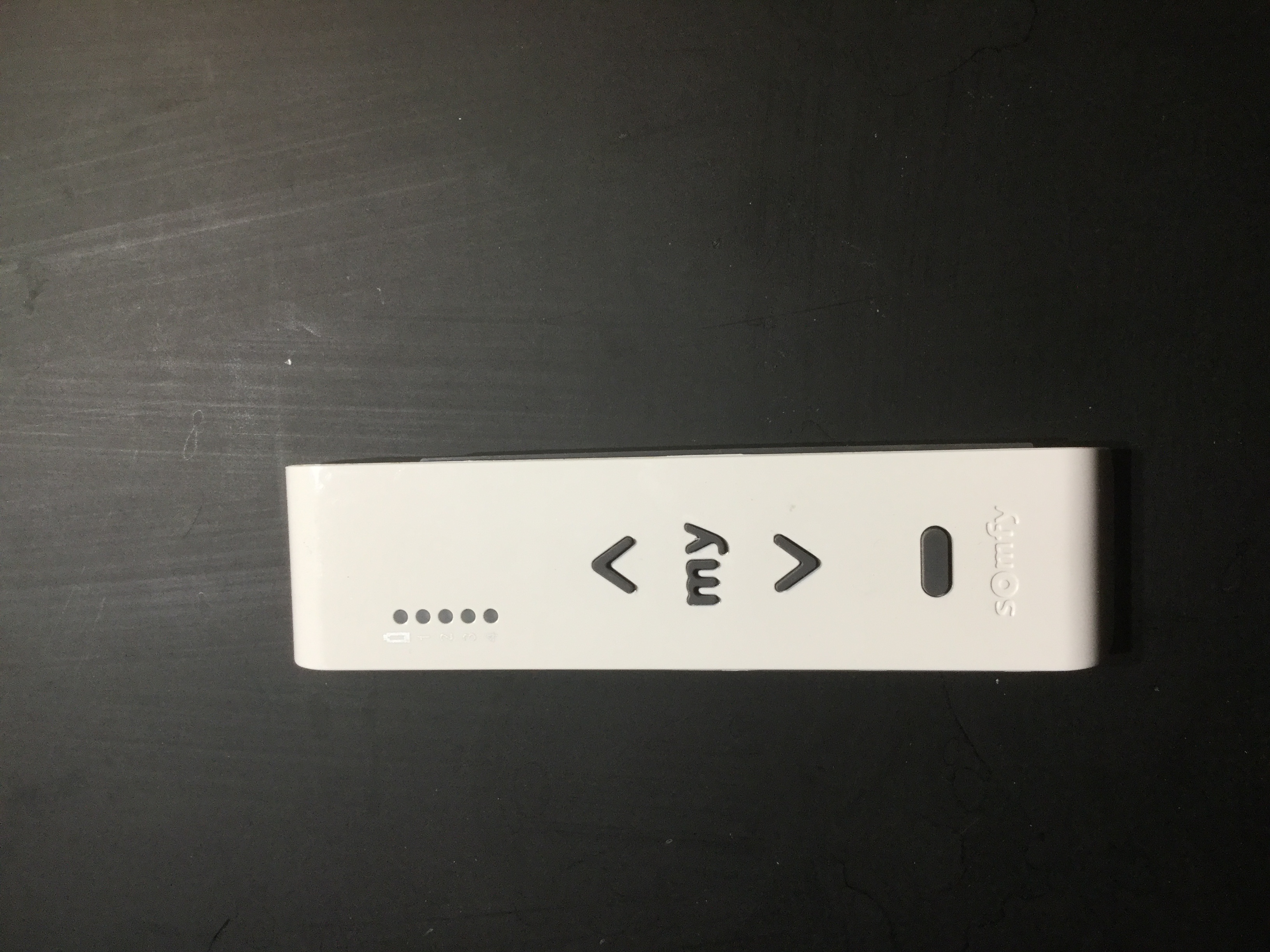

          &lt;div class=&quot;body-bd&quot;&gt;&lt;p&gt;Bonjour Jean-Michel,&lt;/p&gt;&lt;p&gt;Je vous informe qu&amp;#39;il s&amp;#39;agit d&amp;#39;une télécommande Situo 5 IO donc si vos volets velux fonctionnent en IO, il ne devrait pas y avoir de problème à tout centraliser sur cette télécommande. Afin que je vous guide dans la procédure à effectuer, pourriez-vous me transmettre le modèle exacte de vos télécommandes Velux. Si vous ne le connaissez pas, merci de me transmettre une photographie de ces télécommandes.&lt;/p&gt;&lt;p&gt;Bonne journée,&lt;/p&gt;&lt;/div&gt;

          &lt;div class=&quot;body-bd&quot;&gt;&lt;p&gt;Bonjour;J ai une télécommande my io centrale qui actionne 12 volets roulants sur les ouvertures de la maison et j ai sur le toit 4 volets roulants solaires velux + 1 électrique.(toutes les télécommandes io)&lt;br /&gt;J aimerais savoir si il est possible de regrouper les velux et les autres sur ma télécommande my centrale et-ou si il faut acheter un boitier en plus&lt;br /&gt;Merci d&amp;#39; avance pour les réponses&lt;br /&gt;Jean michel&lt;/p&gt;&lt;/div&gt;

          &lt;div class=&quot;body-bd&quot;&gt;&lt;p&gt;Bonjour merci pour votre réponse Thomas et je ne trouve pas de nom de télécommande.Je poste 2photos de l appareil en question .&lt;br /&gt;Merci encore Jean michel&lt;/p&gt;&lt;/div&gt;
