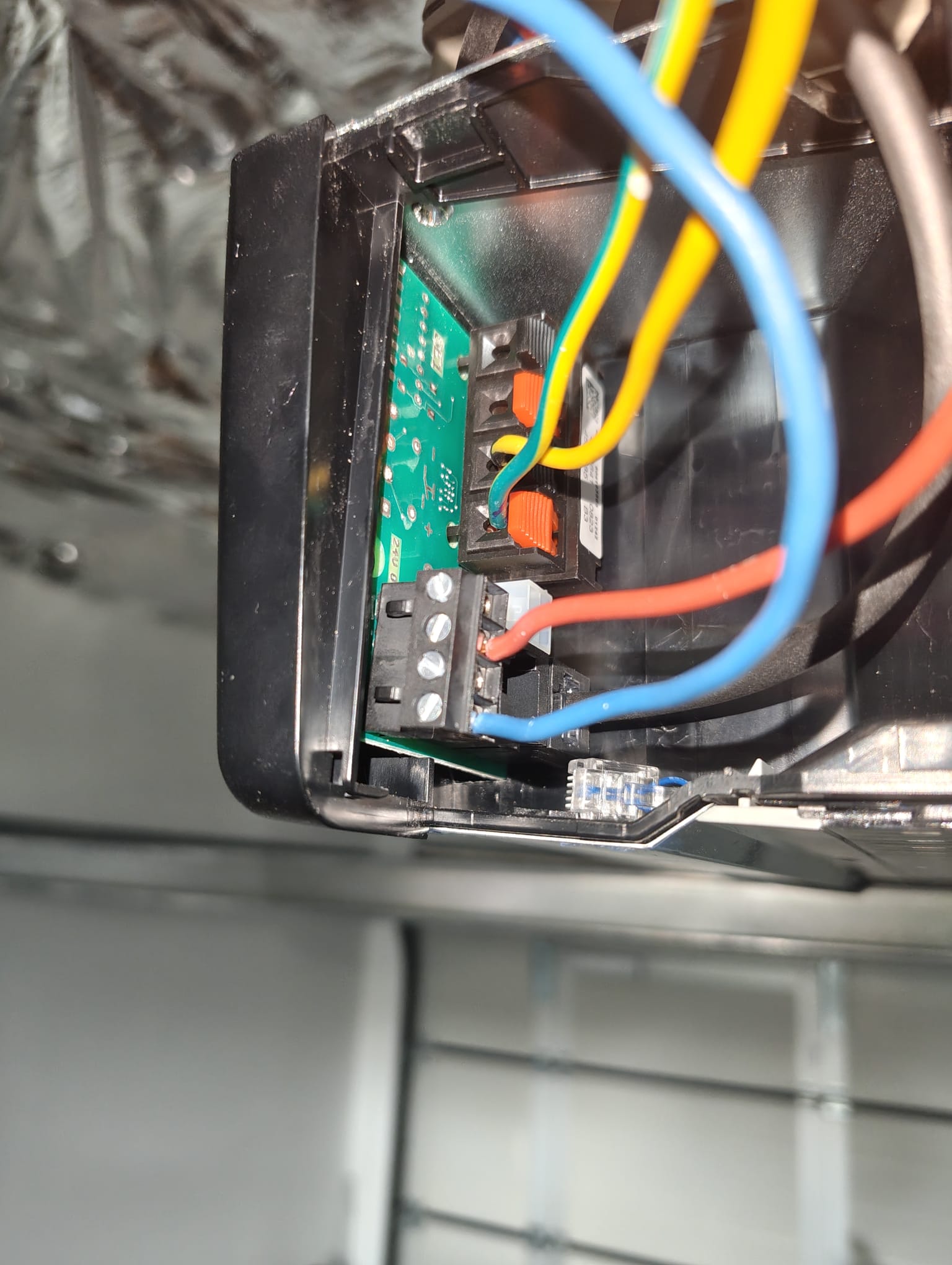

          &lt;div class=&quot;body-bd&quot;&gt;&lt;p&gt;Bonjour,&lt;br /&gt; &lt;br /&gt;Je viens de connecter mon Boitier IO SOMFY 1841229 sur mon moteur de porte de garage Hörmann Supramatic 4 selon le schéma de Pascal et tout fonctionne parfaitement après avoir programmé la télécommande KEYGO IO.&lt;br /&gt;Je peux ainsi utiliser la même télécommande pour mon portail SOMFY et ma porte de garage Hörmann.&lt;br /&gt;4 fils suffisent pour la connexion : 2 fils pour l&amp;#39;alimentation (Borne SOMFY 1 sur borne 20 du moteur Hörmann et Borne SOMFY 2 sur borne 5 du moteur Hörmann), 2 fils pour le contact sec (Borne SOMFY 3 sur Borne SE1 +, Borne SOMFY 4 sur Borne SE1 -).&lt;br /&gt;L&amp;#39;intégration du moteur Hörmann est parfaite avec SOMFY.&lt;/p&gt;&lt;p&gt;Bien cordialement,&lt;br /&gt;JP&lt;/p&gt;&lt;/div&gt;
