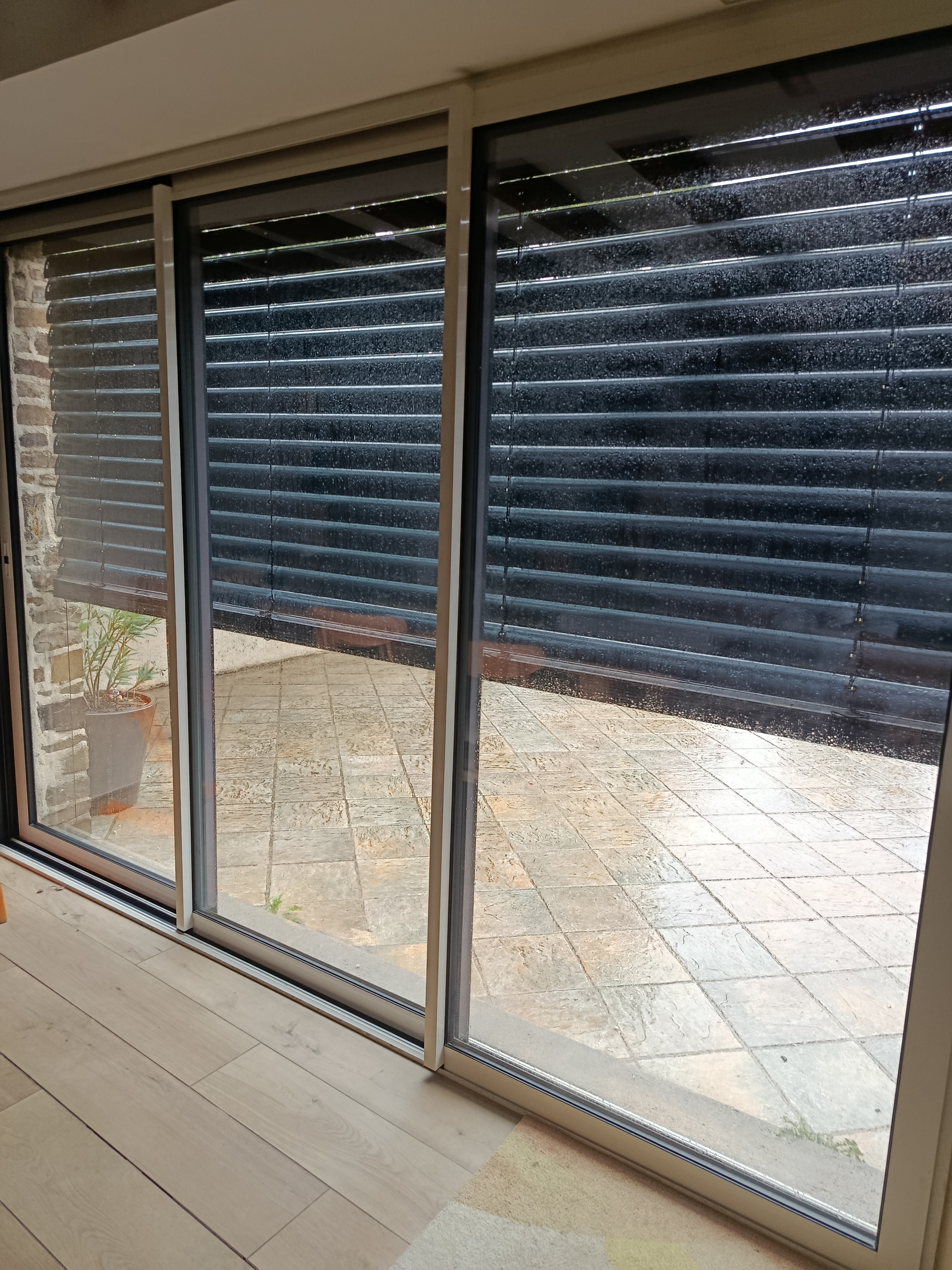

          &lt;div class=&quot;body-bd&quot;&gt;&lt;p&gt;Bonjour, nous avons le même problème que Jean-Pierre. Avec une connexion IO. Mais votre solution ne fonctionne pas. Le BSO remonte toujours au 1/3 de sa hauteur. Aussi il est sur le même coupe circuit que les autres volets de la maison donc pas idéal pour la remise à jour, j&amp;#39;ai l&amp;#39;impression que tout à bouger aussi ailleurs  .&lt;/p&gt;&lt;/div&gt;

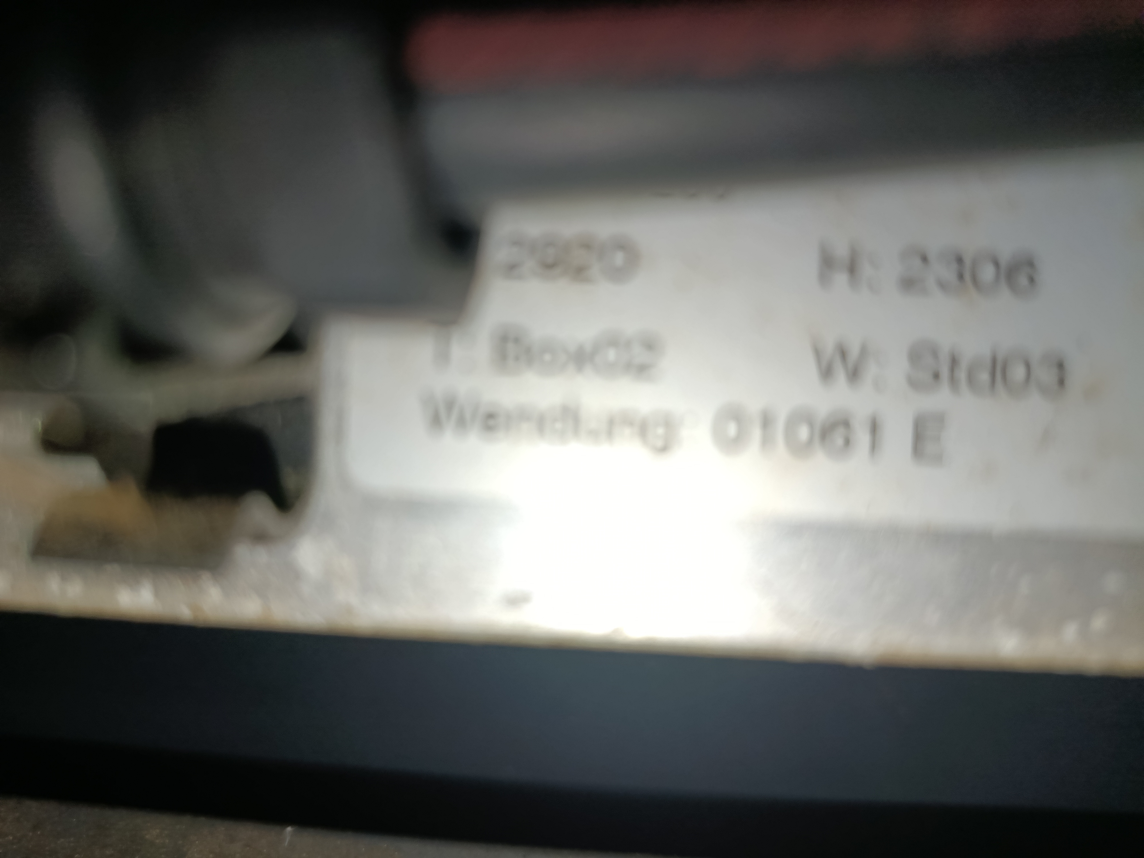

          &lt;div class=&quot;body-bd&quot;&gt;&lt;p&gt;Merci beaucoup pour votre réponse..  C&amp;#39;est une commande radio. Smoove RTS . Quant au moteur voilà la photo que j&amp;#39;ai prise.,  Désolé, la qualité n&amp;#39;est pas très bonne..  J&amp;#39;espère que ce sera suffisant. Merci beaucoup&lt;/p&gt;&lt;/div&gt;

          &lt;div class=&quot;body-bd&quot;&gt;&lt;p&gt;Bonjour Jean-Pierre,&lt;/p&gt;&lt;p&gt;Connaissez-vous le modèle exacte du moteur qui est installé dans votre BSO ? De plus, le pilotez-vous via une commande radio ou filaire ?&lt;/p&gt;&lt;p&gt;Bonne journée,&lt;/p&gt;&lt;/div&gt;
