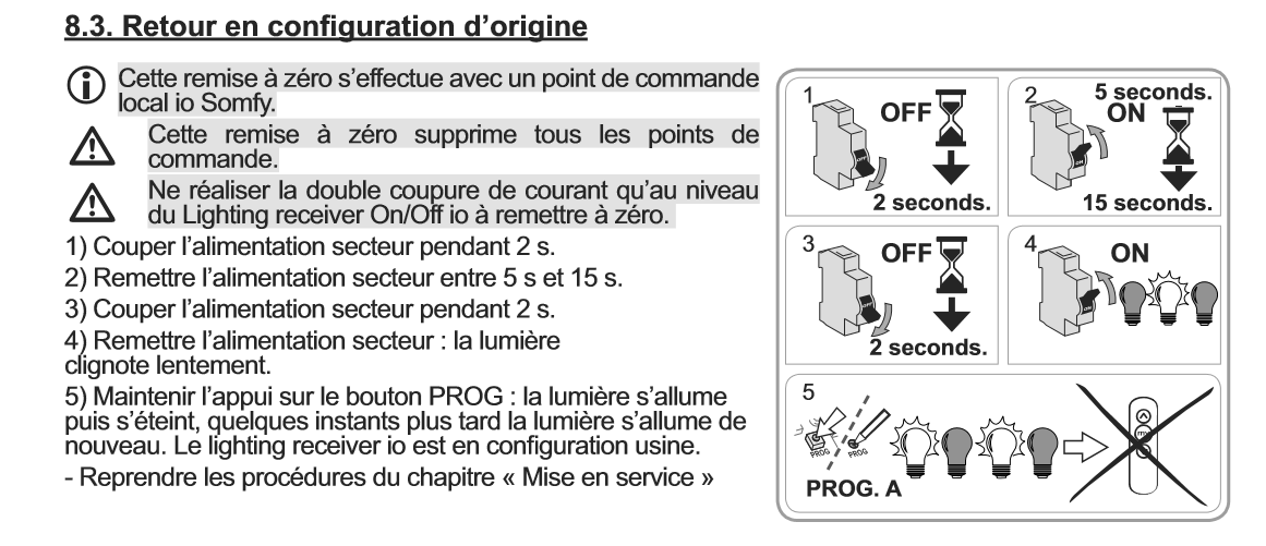

          &lt;div class=&quot;body-bd&quot;&gt;&lt;p&gt;Bonjour le forum,&lt;br /&gt;Je tente d&amp;#39;ajouter un receiver on/off IO sur ma tahoma box.&lt;br /&gt;Ce receiver était précédemment configuré sur une autre tahoma box. Il en a été supprimé.&lt;br /&gt;Quand je tente de l&amp;#39;ajouter sur ma tahoma, il n&amp;#39;est pas vu (aucun équipement trouvé).&lt;br /&gt;J&amp;#39;ai tenté de remettre la configuration d&amp;#39;usine (débrancher 2 sec / brancher entre 5 et 15 sec / débrancher 2 sec / la lampe clignote) mais pas mieux.&lt;br /&gt;Avez-vous une idée ?&lt;br /&gt;Merci d&amp;#39;avance&lt;/p&gt;&lt;/div&gt;

          &lt;div class=&quot;body-bd&quot;&gt;&lt;p&gt;Bonjour Jean-Luc et merci pour la réponse. &lt;br /&gt;Jusqu’à l’étape 4, oui. &lt;br /&gt;J’ai branché une lampe sur le récepteur et elle clignote bien lentement. &lt;br /&gt;Impossible de faire l’étape 5 je n’ai pas de télécommande ou autre&lt;/p&gt;&lt;/div&gt;
          &lt;div class=&quot;body-bd&quot;&gt;&lt;p&gt;Bonjour&lt;/p&gt;&lt;p&gt;Avez-vous respecté scrupuleusement la procédure de réinitialisation ?&lt;br /&gt;Bonne journée !&lt;/p&gt;&lt;/div&gt;
