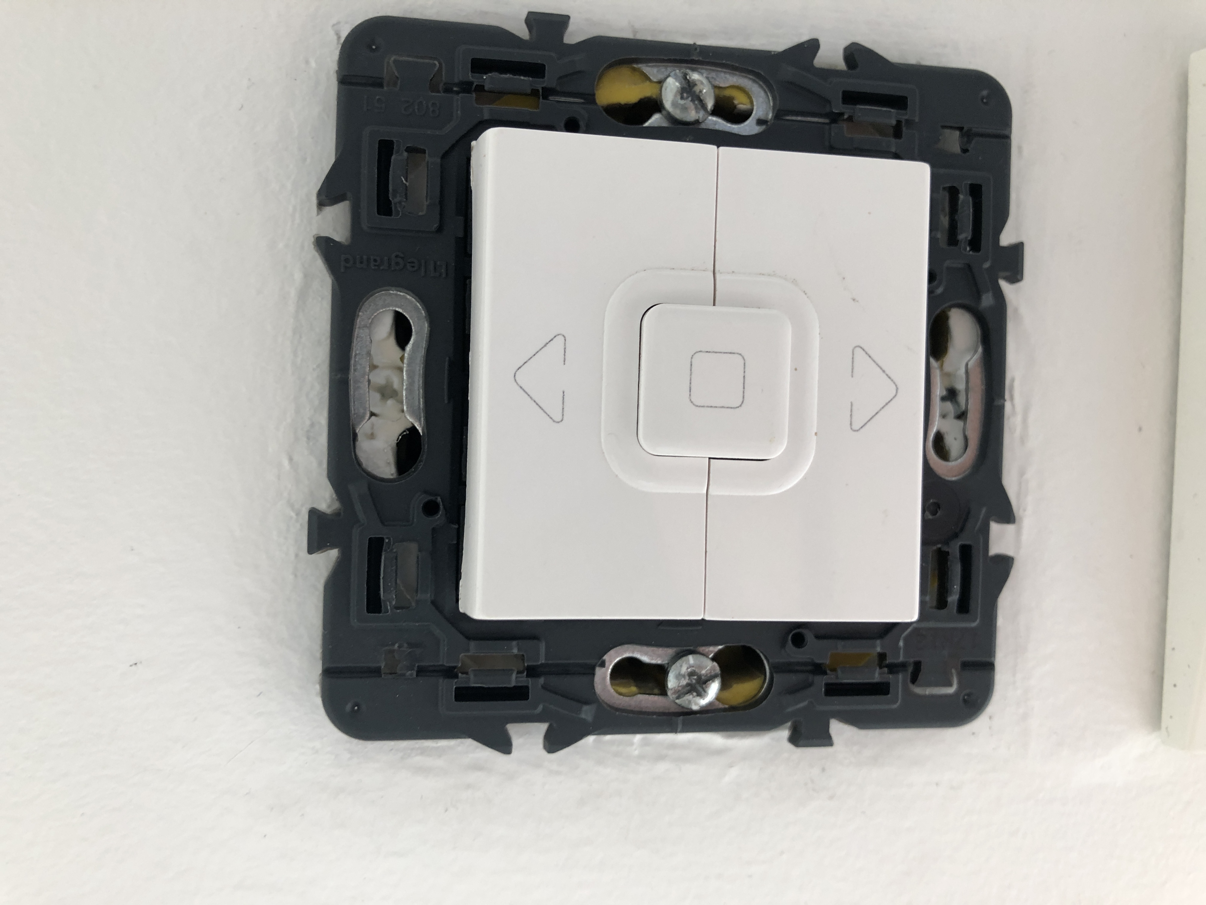

          &lt;div class=&quot;body-bd&quot;&gt;&lt;p&gt;Bonjour Mika,&lt;/p&gt;&lt;p&gt;Avez-vous bien rebranché le fil rouge sur la borne rouge de votre interrupteur ? Si oui, vous devez branchez les deux câbles restant (orange&amp;amp;violet) sur les bornes blanches de l’interrupteur, si le sens de rotation est inversé, inversez-les.&lt;/p&gt;&lt;p&gt;&lt;img src=&quot;https://somfy.engagement.dimelo.com/files/attachments/4e7/65/eb2de1d127ecba620da23d1f325b3218e4d-izymomika.png?48bf3a&quot; data-id=&quot;5e678b323298c90230459291&quot;&gt;&lt;/p&gt;&lt;p&gt;Bonne journée,&lt;/p&gt;&lt;/div&gt;

          &lt;div class=&quot;body-bd&quot;&gt;&lt;p&gt;Bonjour petite rectification j’ai rebranché le fil rouge qui était débranché il ne me reste donc que les deux fils issus du module. Je pensais qu’il fallait simplement les brancher sur l’interrupteur Legrand mais cela ne fonctionne pas. Est-ce que l’interrupteur est compatible ? Merci d’avance pour votre aide&lt;/p&gt;&lt;/div&gt;

          &lt;div class=&quot;body-bd&quot;&gt;&lt;p&gt;Bonjour Thomas, le module fonctionne mais impossible de faire fonctionner l’interrupteur. Il me reste un fil rouge, et les deux fils issus du module qui doivent commander l’interrupteur. Savez-vous comment je dois brancher l’interrupteur pour qu’il puisse fonctionner en lien avec le module ? Merci d’avance pour votre aide.&lt;/p&gt;&lt;/div&gt;
