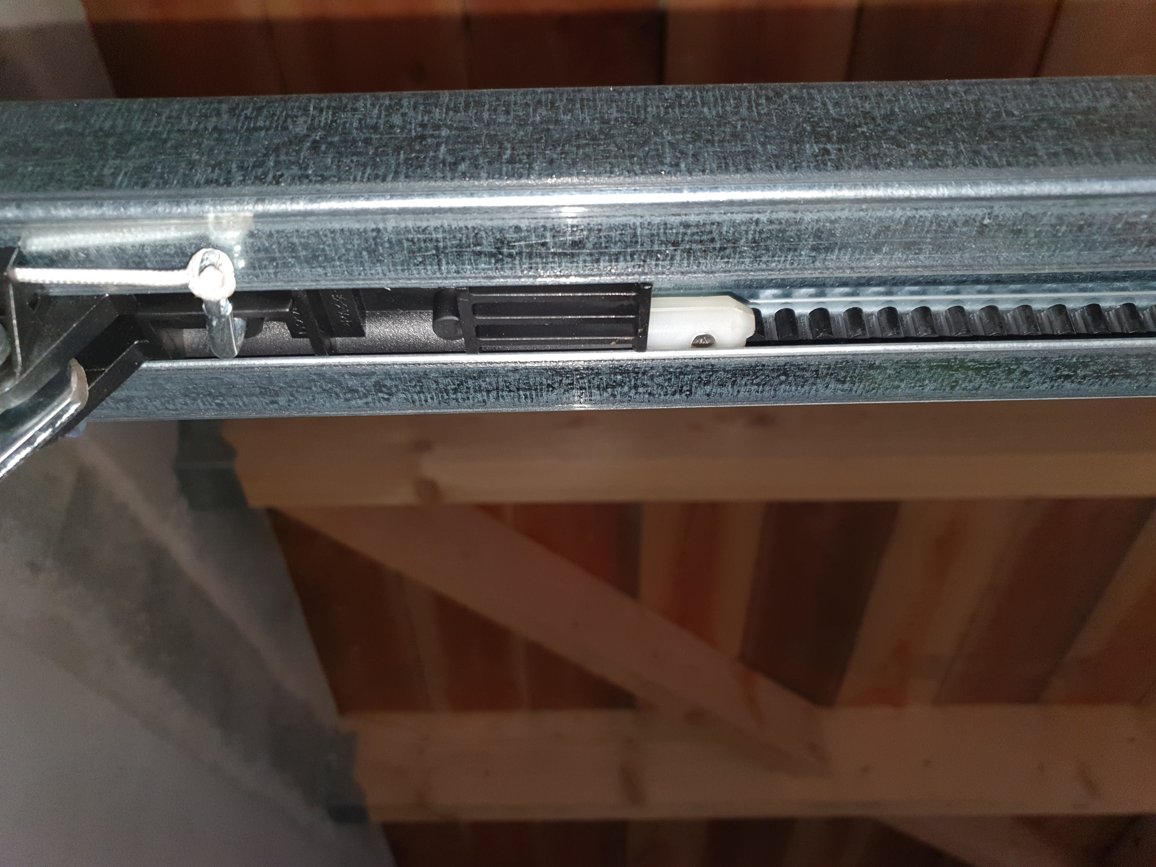

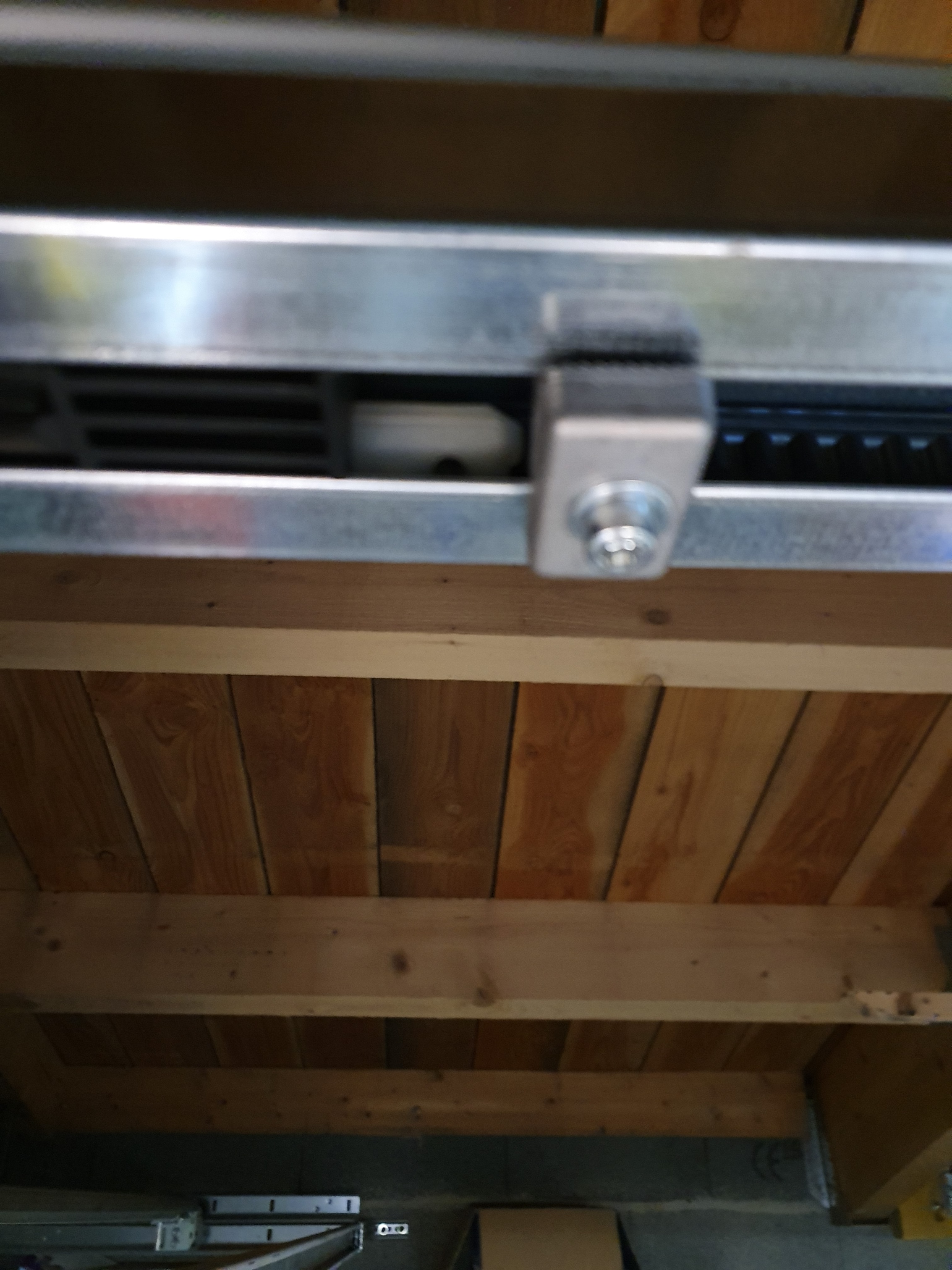

          &lt;div class=&quot;body-bd&quot;&gt;&lt;p&gt;Merci MC pour votre analyse. Mais n&amp;#39;est il pas plus simple de retournée la navette, asymétrique, sur son brun, de cette façon elle ne dépassera plus du chariot coté butée de fdc.&lt;br /&gt;Dès le prochain dysfonctionnement je fais une raz. &lt;br /&gt;Bonne soirée à vous&lt;/p&gt;&lt;/div&gt;

          &lt;div class=&quot;body-bd&quot;&gt;&lt;p&gt;Tout semble normal, en tout cas visuellement.&lt;br /&gt;Si vous craigniez que le chariot ou la navette viennent buter sur la butée de FdC, faites ce que j&amp;#39;ai fait sur une autre porte.&lt;/p&gt;&lt;p&gt;Ouvrez la porte, puis fixez au ras des galets supérieurs de portes droit et gauche par des vis et sur les rails, deux butées en matériaux plastique ou métal.&lt;br /&gt;Puis retirez la butée d&amp;#39;origine du rail Dexxo.&lt;br /&gt;Manœuvrez la porte pour vérifiez que celle-ci s&amp;#39;arrête bien en même temps sur ses deux butées.&lt;/p&gt;&lt;p&gt;Enfin, je vous conseillerais de faire une RAZ totale et de reprendre les paramétrages à zéro, y compris l&amp;#39;auto apprentissage.&lt;/p&gt;&lt;p&gt;Si un jour, ça ce dérègle, on saura que ce sera interne à l&amp;#39;électronique.&lt;/p&gt;&lt;p&gt;Ne changer pas votre rail systématiquement si la courroie casse à cause d&amp;#39;une mauvaise manip, sauf, si elle casse bien au delà de la navette.&lt;/p&gt;&lt;p&gt;En général une courroie casse au ras de la navette.&lt;br /&gt;j&amp;#39;insiste bien, uniquement si la casse est dû à une erreur et non pas par usure.&lt;/p&gt;&lt;p&gt;Ouvrez la navette pour libérer la courroie.&lt;br /&gt;Coupez au cutter la partie cancéreuse de l&amp;#39;extrémité de la courroie cassée.&lt;br /&gt;Vous noterez que 5 dents sont prisent en étau de chaque côté.&lt;br /&gt;Détendez à fond le tendeur du bout de rail.&lt;br /&gt;Pincez 4 dents de chaque côté de la navette et verrouillez la.&lt;br /&gt;Tendez le tendeur à obtenir un tampon écrasé au max à 18mm.&lt;/p&gt;&lt;p&gt;Bonne soirée.&lt;/p&gt;&lt;/div&gt;

          &lt;div class=&quot;body-bd&quot;&gt;&lt;p&gt;La Voici MC&lt;br /&gt;Merci&lt;/p&gt;&lt;/div&gt;

          &lt;div class=&quot;body-bd&quot;&gt;&lt;p&gt;Merci, mais je veux la même prise de vue en position porte fermée.&lt;/p&gt;&lt;/div&gt;

          &lt;div class=&quot;body-bd&quot;&gt;&lt;p&gt;Vos photos ne me montrent pas l&amp;#39;essentiel;&lt;br /&gt;Il faut qu&amp;#39;on voit la navette et la courroie devant le chariot, c&amp;#39;est à dire vers la porte, pour le reste c&amp;#39;est bon.&lt;/p&gt;&lt;/div&gt;

          &lt;div class=&quot;body-bd&quot;&gt;&lt;p&gt;Bonjour MC et merci pour votre retour. Ci joint les photos. Toutefois la 1er casse est de ma faute et expliquée. En prenant ces photos je me suis rendu compte que le brun de la courroie équipé de la jonction était détendu. J&amp;#39;ai donc relancé un auto apprentissage précédé du bon positionnement de la porte fermé. Maintenant les 2 bruns de courroie ont la même tension, mais pour combien de temps? &lt;br /&gt;A bientôt&lt;/p&gt;&lt;/div&gt;
