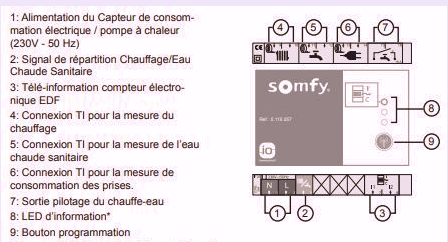

          &lt;div class=&quot;body-bd&quot;&gt;&lt;p&gt;Je ne suis pas connecté à la télé information &lt;br /&gt;rep 3&lt;/p&gt;&lt;/div&gt;

          &lt;div class=&quot;body-bd&quot;&gt;&lt;p&gt;Bonjour&lt;/p&gt;&lt;p&gt;je veux installer un capteur de consommation, mais la place est dans le bas de mon armoire, et les 3 Tors vont se trouver dans la partie haute de l&amp;#39;armoire.&lt;/p&gt;&lt;p&gt;Je vais installer des bornes sur le rail din pour brancher les tors puis des liaisons entre les bornes et le capteur d&amp;#39;environ 80 cm.&lt;/p&gt;&lt;p&gt;Est ce que cela perturbe les informations ?&lt;/p&gt;&lt;p&gt;merci&lt;/p&gt;&lt;/div&gt;
          &lt;div class=&quot;body-bd&quot;&gt;&lt;p&gt;Bonjour Didier,&lt;/p&gt;&lt;p&gt;Que voulez-vous dire par &amp;quot;Je ne suis pas connecté au compteur EDF&amp;quot; ?&lt;/p&gt;&lt;p&gt;Bonne journée,&lt;/p&gt;&lt;/div&gt;

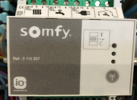

          &lt;div class=&quot;body-bd&quot;&gt;&lt;p&gt;voici mon capteur 5 115 257&lt;/p&gt;&lt;/div&gt;

          &lt;div class=&quot;body-bd&quot;&gt;&lt;p&gt;Bonjour Thomas&lt;/p&gt;&lt;p&gt;c&amp;#39;est ce que j&amp;#39;ai fais après mon second message mais je n&amp;#39;ai toujours aucun données.&lt;/p&gt;&lt;p&gt;Les Tors sont maintenant sans rallonge de fils.&lt;/p&gt;&lt;p&gt;Par contre est ce que les 3 Leds doivent être allumée.&lt;/p&gt;&lt;p&gt;La première en haut clignote car je ne suis pas connecté au compteur EDF.&lt;/p&gt;&lt;p&gt;Mais comment doivent être les 2 autres ?&lt;br /&gt;Dans mon cas elles sont éteintes.&lt;/p&gt;&lt;p&gt;Cordialement.&lt;/p&gt;&lt;/div&gt;

          &lt;div class=&quot;body-bd&quot;&gt;&lt;p&gt;Bonjour Didier,&lt;/p&gt;&lt;p&gt;En effet, il n&amp;#39;est pas recommander d&amp;#39;augmenter le câbles des TOR, je vous conseil donc de déplacer le capteur de consommation sur votre tableau sinon les informations remontées seront soit nulles soit erronées.&lt;/p&gt;&lt;p&gt;Bonne journée,&lt;/p&gt;&lt;/div&gt;
