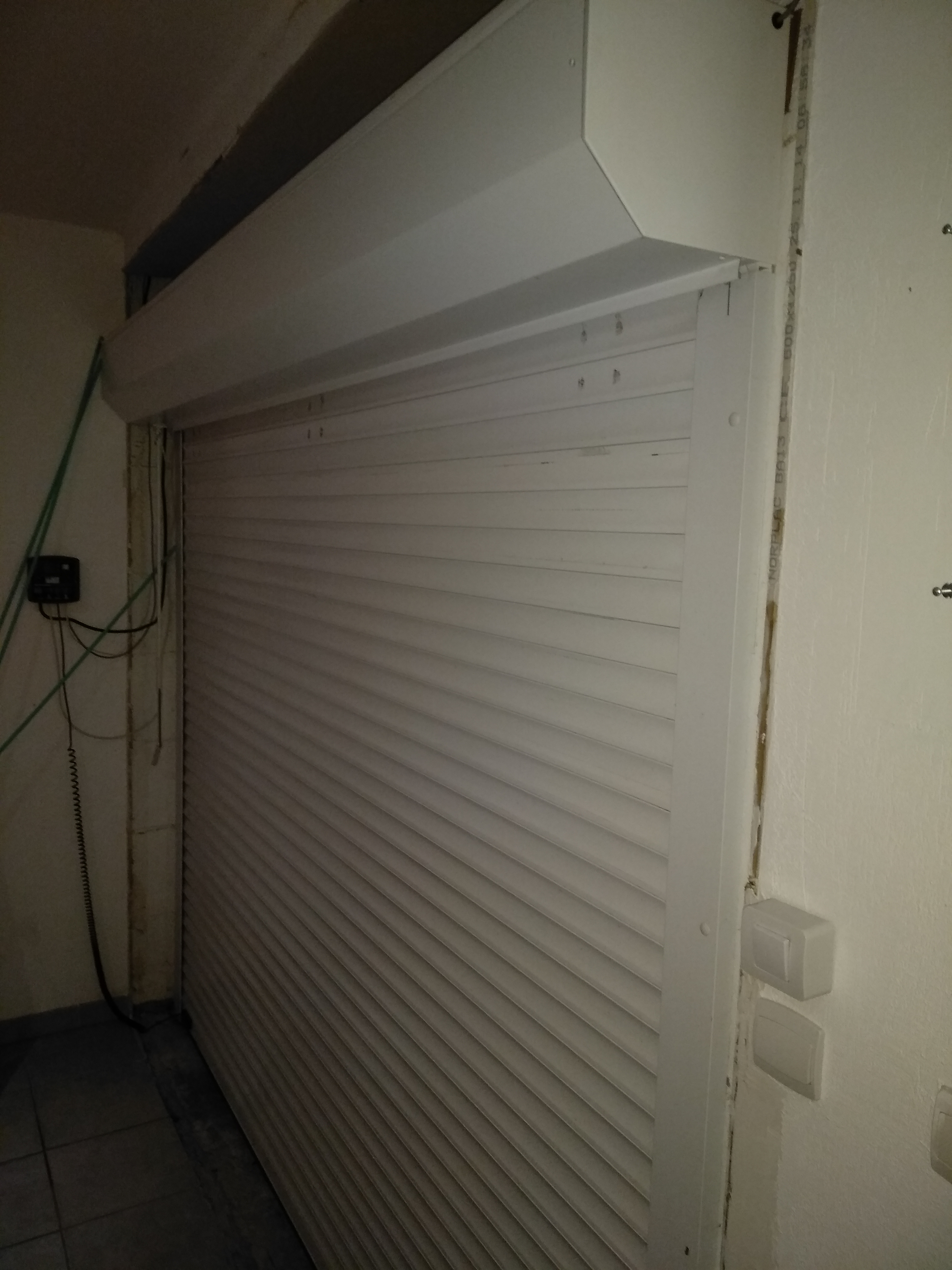

          &lt;div class=&quot;body-bd&quot;&gt;&lt;p&gt;Bonjour,&lt;br /&gt;J&amp;#39;ai acheté une maison avec une porte de garage enroulable qui est commandée par un coffret Somfy Axroll NS. Cette porte marchait correctement avec ses télécommandes et son interrupteur mural. Après mon retour d&amp;#39;une période de trois semaines de vacances la porte ne fonctionnait plus correctement. En gros, la porte ne fait que monter de 10 cm à chaque pulsion sur l&amp;#39;interrupteur ou sur la télécommande. &lt;br /&gt;Je vous décris le déroulement :&lt;br /&gt;1. J&amp;#39;appuie sur l&amp;#39;interrupteur - le boitier affiche C1- la porte monte de 10cm, puis l&amp;#39;affiche passe en C2 et la porte s&amp;#39;arrête&lt;br /&gt;2.J&amp;#39;appuie une nouvelle fois - le boitier affiche C4, puis il passe rapidement en CA, sans aucun effet sur la porte&lt;br /&gt;3. Si je rappuie de nouveau, le cycle recommance en C1 avec une montée de 10 cm de la porte .&lt;/p&gt;&lt;p&gt;Je tiens à préciser aussi qu&amp;#39;avant la porte montait avec un appui sur l&amp;#39;interrupteur, elle s&amp;#39;arrêtait avec un deuxième appui, puis elle descendait avec un 3ème appui.&lt;/p&gt;&lt;p&gt;Maintenant, avec le 1er appui elle monte (C1), si j&amp;#39;appuie une 2ème fois la porte s&amp;#39;arrete (C6), si j&amp;#39;appuie une 3ème fois, la porte ne descend pas (C4, puis CA)&lt;/p&gt;&lt;p&gt;Avez-vous une idée du problème ? pouvez-vous m&amp;#39;aider avec cela?&lt;br /&gt;Je vous remercie.&lt;br /&gt;Cordialement,&lt;/p&gt;&lt;/div&gt;

          &lt;div class=&quot;body-bd&quot;&gt;&lt;p&gt;Bonjour,&lt;br /&gt;J&amp;#39;ai vérifié les raccordements. Il sont propres et bien fixés.&lt;br /&gt;Ce qu&amp;#39;on voit sur la photo en extrémité du volet est une barre palpeuse? J&amp;#39;ai essayé à la debrancher puis tester en P2=00, mais le résultat est le même.&lt;br /&gt;Merci&lt;br /&gt;Merci&lt;/p&gt;&lt;/div&gt;

          &lt;div class=&quot;body-bd&quot;&gt;&lt;p&gt;Bonjour,&lt;br /&gt;Merci de votre réponse rapide.&lt;br /&gt;Je n&amp;#39;ai pas la documentation.&lt;br /&gt;En PJ des photos du système et des capteurs apparents au moins.&lt;br /&gt;Je vais essayer de regarder et nettoyer les connecteurs.&lt;br /&gt;Bonne soirée,&lt;/p&gt;&lt;/div&gt;
