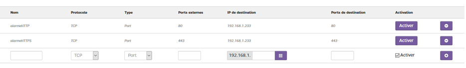

          &lt;div class=&quot;body-bd&quot;&gt;&lt;p&gt;je viens de réactiver les ports sur la boxe et  apparemment ça fonctionne.&lt;br /&gt;Merci&lt;br /&gt;j&amp;#39;essayerai demain du boulot&lt;/p&gt;&lt;/div&gt;

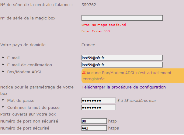

          &lt;div class=&quot;body-bd&quot;&gt;&lt;p&gt;Bonjour&lt;br /&gt;j&amp;#39;ai installé cette centrale en 2010 suite à un cambriolage, (j&amp;#39;en suis très content) aucun problème pour connexion wifi mais je n&amp;#39;ai pas réussi à créer une connexion à distance avec un PC.&lt;br /&gt;J&amp;#39;aimerais aussi une connexion sur smartphone.&lt;br /&gt;Je joins les capture d&amp;#39;écrans.&lt;br /&gt;Merci&lt;/p&gt;&lt;/div&gt;

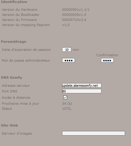

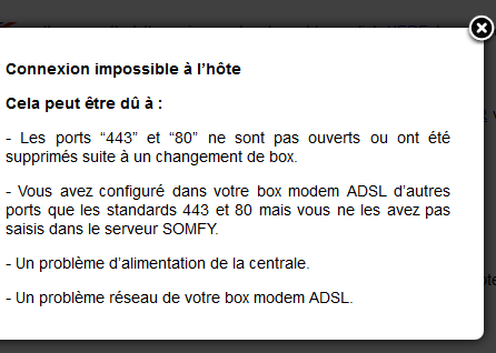

          &lt;div class=&quot;body-bd&quot;&gt;&lt;p&gt;Bonsoir&lt;br /&gt;je vous renvois les copies d&amp;#39;écrans&lt;br /&gt;Merci&lt;br /&gt;j&amp;#39;ai réactivé les ports sur la box et apparemment&lt;br /&gt;ça fonctionne&lt;/p&gt;&lt;/div&gt;
          &lt;div class=&quot;body-bd&quot;&gt;&lt;p&gt;Bonsoir Ludovic&lt;/p&gt;&lt;p&gt;Il ne faut surtout pas changer les paramètres proposés, sinon on avancera pas !&lt;/p&gt;&lt;p&gt;Refaites des copies d&amp;#39;écran des divers paramètres.&lt;/p&gt;&lt;p&gt;Bonne soirée !&lt;/p&gt;&lt;/div&gt;

          &lt;div class=&quot;body-bd&quot;&gt;&lt;p&gt;Bonsoir&lt;br /&gt;Ok, j&amp;#39;ai corrigé l&amp;#39;erreur, essayé la connexion avec alarmesomfy.net et erreur.&lt;br /&gt;Remis les paramètres d&amp;#39;origine dans &amp;quot;réglage de réseau et dans réglage de l&amp;#39;interface&amp;quot;, erreur aussi&lt;br /&gt;Merci&lt;/p&gt;&lt;/div&gt;

          &lt;div class=&quot;body-bd&quot;&gt;&lt;p&gt;bonjour&lt;br /&gt;j&amp;#39;ai changé les réglages dans la centrale, impossible de mettre les points entre8.8.8.8 et 8.8.4.4.(dans http et https car pas de DNS primaire et secondaire)&lt;br /&gt;Pas d’accès à distance et plus d&amp;#39;accès à la centrale en wifi.&lt;br /&gt;Merci&lt;/p&gt;&lt;/div&gt;

          &lt;div class=&quot;body-bd&quot;&gt;&lt;p&gt;Bonjour Ludovic&lt;/p&gt;&lt;p&gt;Sur le &amp;quot;Réglage de l&amp;#39;interface&amp;quot;, passez le &amp;quot;Port DNS&amp;quot; de 1024 à 80&lt;/p&gt;&lt;p&gt;Sur le &amp;quot;Réglage réseau&amp;quot;, mettez 8.8.8.8 en DNS primaire et 8.8.4.4 en secondaire.&lt;/p&gt;&lt;p&gt;Bonne journée !&lt;/p&gt;&lt;/div&gt;
          &lt;div class=&quot;body-bd&quot;&gt;&lt;p&gt;Bonjour Ludovic,&lt;/p&gt;&lt;p&gt;Il n&amp;#39;y a toujours pas les captures, mais sinon afin de diagnostiquer la source du défaut que vous rencontrez, je vais avoir besoin du numéro d&amp;#39;identification de votre Centrale/Transmetteur. Il s&amp;#39;agit d&amp;#39;un numéro à six chiffres commençant par un 5 ou un 6 que vous trouverez dans votre Liste des éléments.&lt;/p&gt;&lt;p&gt;Bonne journée,&lt;/p&gt;&lt;/div&gt;
