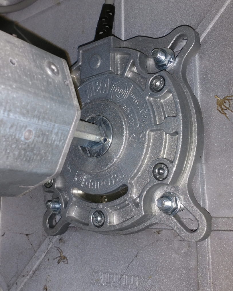

          &lt;div class=&quot;body-bd&quot;&gt;&lt;p&gt;Bonjour,&lt;br /&gt;je voulais deposer le tube enrouleur du volet roulant de mon garage, je n&amp;#39;arrive pas à le sortir malgré après avoir dévisser les 2 platines cote anti chute et cote moteur (voir les 2 photos) j&amp;#39;ai également dévisser la vis de l&amp;#39;axe carré mais je n&amp;#39;arrive pas à le sortir. &lt;br /&gt;Avez vous une idée que je n&amp;#39;aurais pas essayé?&lt;br /&gt;Merci pour votre aide&lt;br /&gt;Cdlt&lt;/p&gt;&lt;/div&gt;

          &lt;div class=&quot;body-bd&quot;&gt;&lt;p&gt;Pouvez vous refaire des photos de la situation actuelle ?. ( 4 ou 5 détaillant les points qui vous bloquent)&lt;/p&gt;&lt;p&gt;Les éléments suivants sont t&amp;#39;ils démontés ?&lt;/p&gt;&lt;ul&gt;&lt;li&gt;la tringle de manœuvre hexagonale&lt;/li&gt;&lt;li&gt;le tablier décroché&lt;/li&gt;&lt;li&gt;le cable électrique a t&amp;#39;il assez de mou&lt;/li&gt;&lt;/ul&gt;&lt;/p&gt;&lt;/div&gt;

          &lt;div class=&quot;body-bd&quot;&gt;&lt;p&gt;Pardon les photos ont été prises avant que je les démontent.,&lt;br /&gt;Cdlt&lt;/p&gt;&lt;/div&gt;

          &lt;div class=&quot;body-bd&quot;&gt;&lt;p&gt;vos photos ne montrent pas la platine moteur démontée (4 vis) ni le carré coté stop-chute rentré dans le tube !&lt;/p&gt;&lt;/div&gt;

          &lt;div class=&quot;body-bd&quot;&gt;&lt;p&gt;Merci Michel, oui je l&amp;#39;ai rentre au maximum de ce que je pouvais &lt;br /&gt;je ne sais plus quoi faire! Help&lt;br /&gt;cdlt&lt;/p&gt;&lt;/div&gt;

          &lt;div class=&quot;body-bd&quot;&gt;&lt;p&gt;Bonsoir&lt;/p&gt;&lt;p&gt;Avez vous rentré l&amp;#39;axe carré dans le tube octo ?&lt;/p&gt;&lt;/div&gt;
