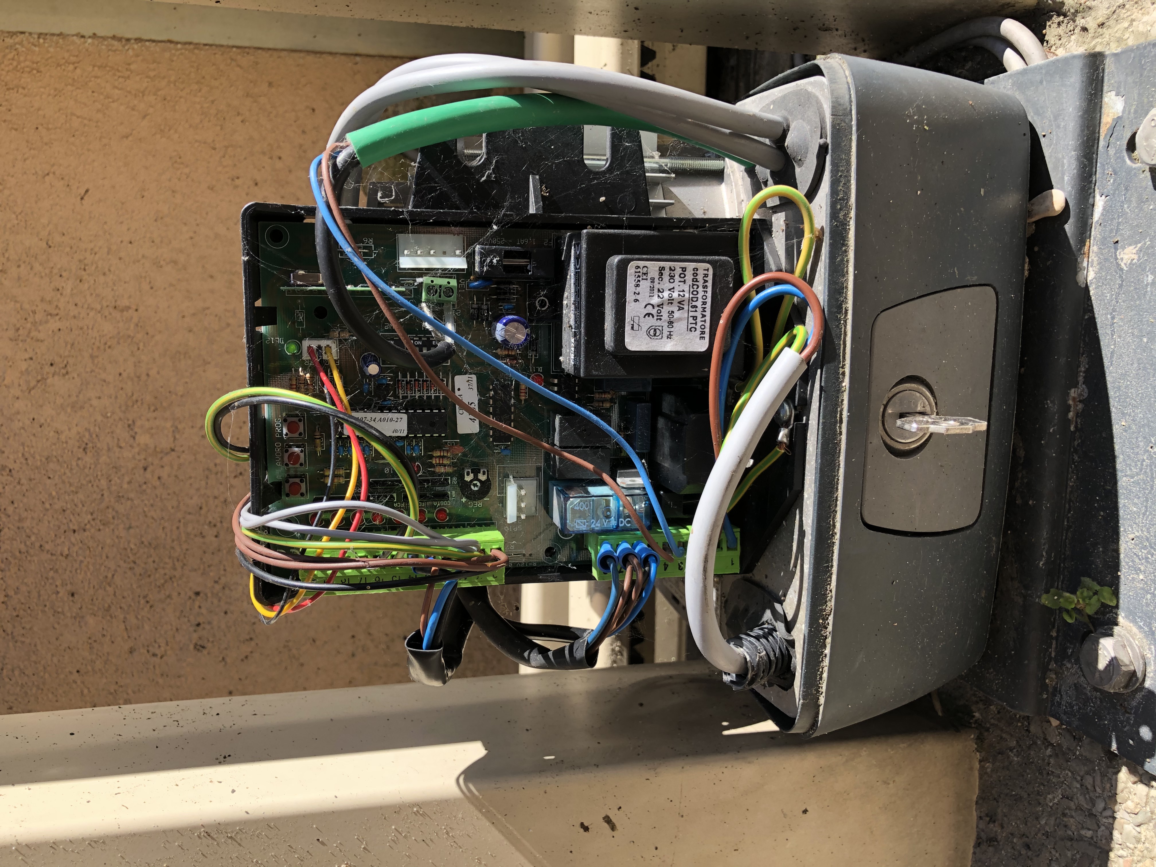

          &lt;div class=&quot;body-bd&quot;&gt;&lt;p&gt;Bonjour je souhaite associer le récepteur somfy (IFTT) a défaut de home kit sur mon portail coulissant. Merci de votre aide pour le câblage.&lt;/p&gt;&lt;p&gt;Patrick&lt;/p&gt;&lt;/div&gt;

          &lt;div class=&quot;body-bd&quot;&gt;&lt;p&gt;Merci de vos réponses, voici les photos&lt;/p&gt;&lt;/div&gt;

          &lt;div class=&quot;body-bd&quot;&gt;&lt;p&gt;Bonjour&lt;/p&gt;&lt;p&gt;Attention, il y a différents boîtiers pour coulissants.&lt;/p&gt;&lt;p&gt;Montrez une photo des connecteurs du vôtre.&lt;/p&gt;&lt;/div&gt;

          &lt;div class=&quot;body-bd&quot;&gt;&lt;p&gt;Bonjour&lt;/p&gt;&lt;p&gt;Branchez le contact sec du récepteur sur les bornes 19 et 20 de votre motorisation.&lt;/p&gt;&lt;p&gt;Bonne journée !&lt;/p&gt;&lt;/div&gt;
