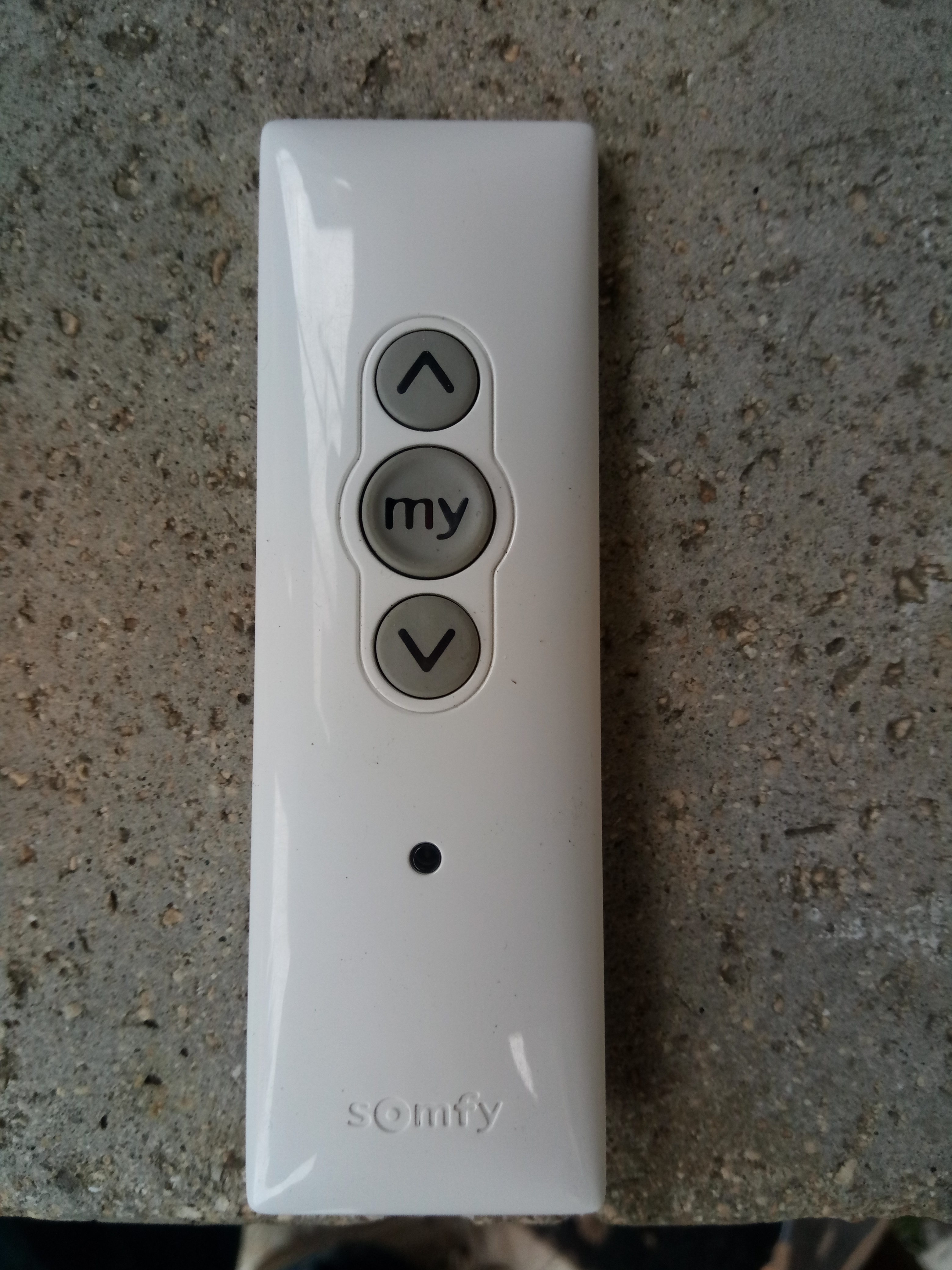

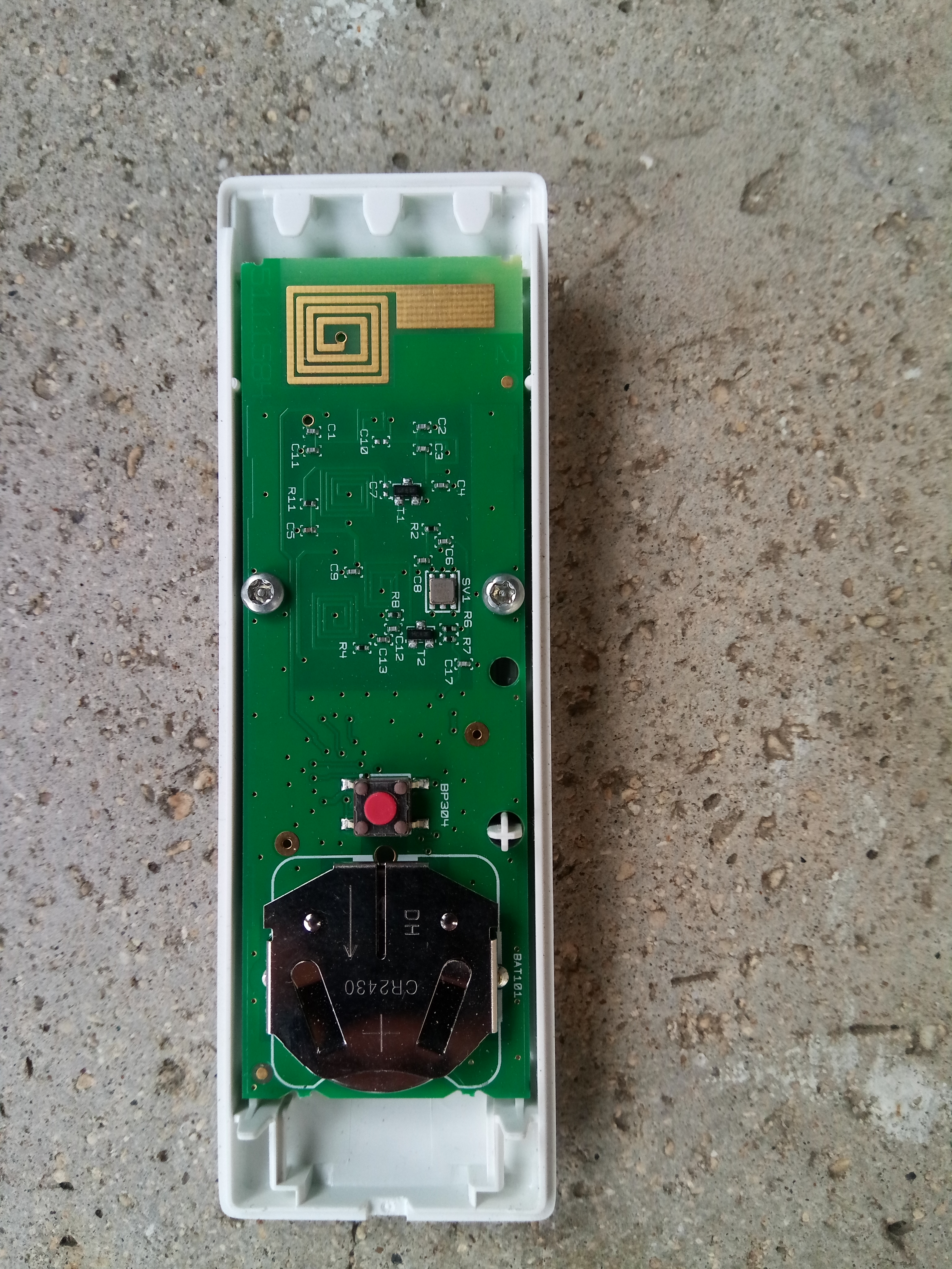

          &lt;div class=&quot;body-bd&quot;&gt;&lt;p&gt;Ci-joint les photos de la télécommande.&lt;br /&gt;Merci&lt;/p&gt;&lt;/div&gt;

          &lt;div class=&quot;body-bd&quot;&gt;&lt;p&gt;Est-ce que ça ressemble à ça ? Sinon faites une photo. La référence que vous avez fournie n&amp;#39;est pas bonne ou incomplète.&lt;/p&gt;&lt;p&gt;Bonne journée !&lt;/p&gt;&lt;/div&gt;

          &lt;div class=&quot;body-bd&quot;&gt;&lt;p&gt;Bonjour,&lt;br /&gt;J’ai fait l’acquisition d’un volet roulant chez Leroy Merlin, Oximo RTS télécommande Situo,&lt;br /&gt;Je n’arrive pas le mette en service. Pas d’action de mouvement du volet  à la mise sous tension.&lt;br /&gt;J’ai suivi la procédure de remise à zero du moteur.&lt;br /&gt;La partie double coupure se déroule normalement (le volet effectue bien un mouvement de descente pendant 5 secondes).&lt;br /&gt;Ensuite la procédure sur la télécommande ne produit aucun effet ( pas de mouvement de va et vient du volet suite l’appui long sur bouton « prog ».&lt;br /&gt;Merci pour votre retour&lt;/p&gt;&lt;/div&gt;
  <title>Réponse de eric L.</title>
  <dc:creator>eric L.</dc:creator>
          &lt;div class=&quot;body-bd&quot;&gt;&lt;p&gt;C&amp;#39;est une télécommande Situ RTS ref 181063A.&lt;br /&gt;Merci&lt;/p&gt;&lt;/div&gt;
