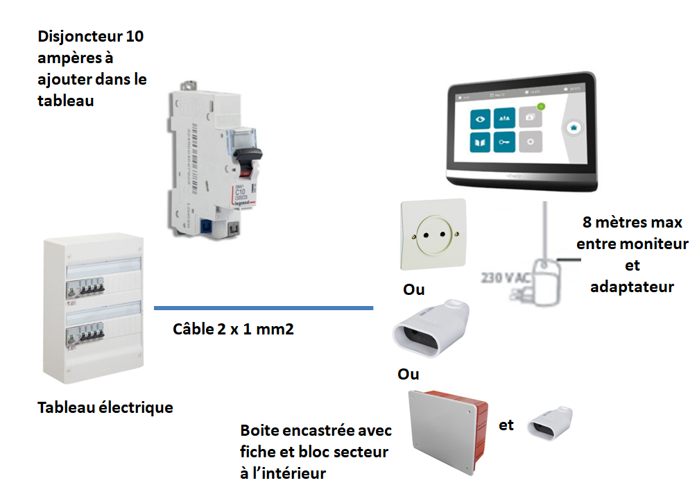

          &lt;div class=&quot;body-bd&quot;&gt;&lt;p&gt;Bonjour Elodie&lt;/p&gt;&lt;p&gt;Voyez si ce schéma peut vous donner une idée.&lt;/p&gt;&lt;p&gt;Bonne journée !&lt;/p&gt;&lt;/div&gt;

          &lt;div class=&quot;body-bd&quot;&gt;&lt;p&gt;Comment faire pour installer un écran de visiophone qui se trouve à plus de 8m du tableau électrique?&lt;br /&gt;merci&lt;/p&gt;&lt;/div&gt;
          &lt;div class=&quot;body-bd&quot;&gt;&lt;p&gt;Bonjour Elodie&lt;/p&gt;&lt;p&gt;En effet, je vous parlais de rallonger le fil d&amp;#39;alimentation, c&amp;#39;est à dire celui qui part des fusibles jusqu&amp;#39;à une prise sur lequel il faut brancher le bloc moniteur. Il est certain que faire ça dans une cloison peu épaisse, ce n&amp;#39;est pas simple. Quoi qu&amp;#39;il en soit, en effet, il n&amp;#39;y a pas de choix, le fil entre le bloc secteur et le moniteur ne doit pas dépasser 8 mètres, voire 5, ça dépend du visiophone.&lt;/p&gt;&lt;p&gt;Bonne journée !&lt;/p&gt;&lt;/div&gt;

          &lt;div class=&quot;body-bd&quot;&gt;&lt;p&gt;Bonjour Jean Luc, merci pour votre réponse,&lt;br /&gt;en fait j&amp;#39;ai passé un fil dans mon mur et raccordé au tableau électrique et ça ne fonctionnait pas et en lisant la notice il y a écrit qu&amp;#39;il ne faut pas dépasser 8m entre l&amp;#39;écran et le tableau.&lt;/p&gt;&lt;/div&gt;

          &lt;div class=&quot;body-bd&quot;&gt;&lt;p&gt;Bonjour&lt;/p&gt;&lt;p&gt;Vous pouvez rallonger le fil d&amp;#39;alimentation. &lt;br /&gt;Quel est votre problème exactement ?&lt;/p&gt;&lt;p&gt;Bonne journée !&lt;/p&gt;&lt;/div&gt;
