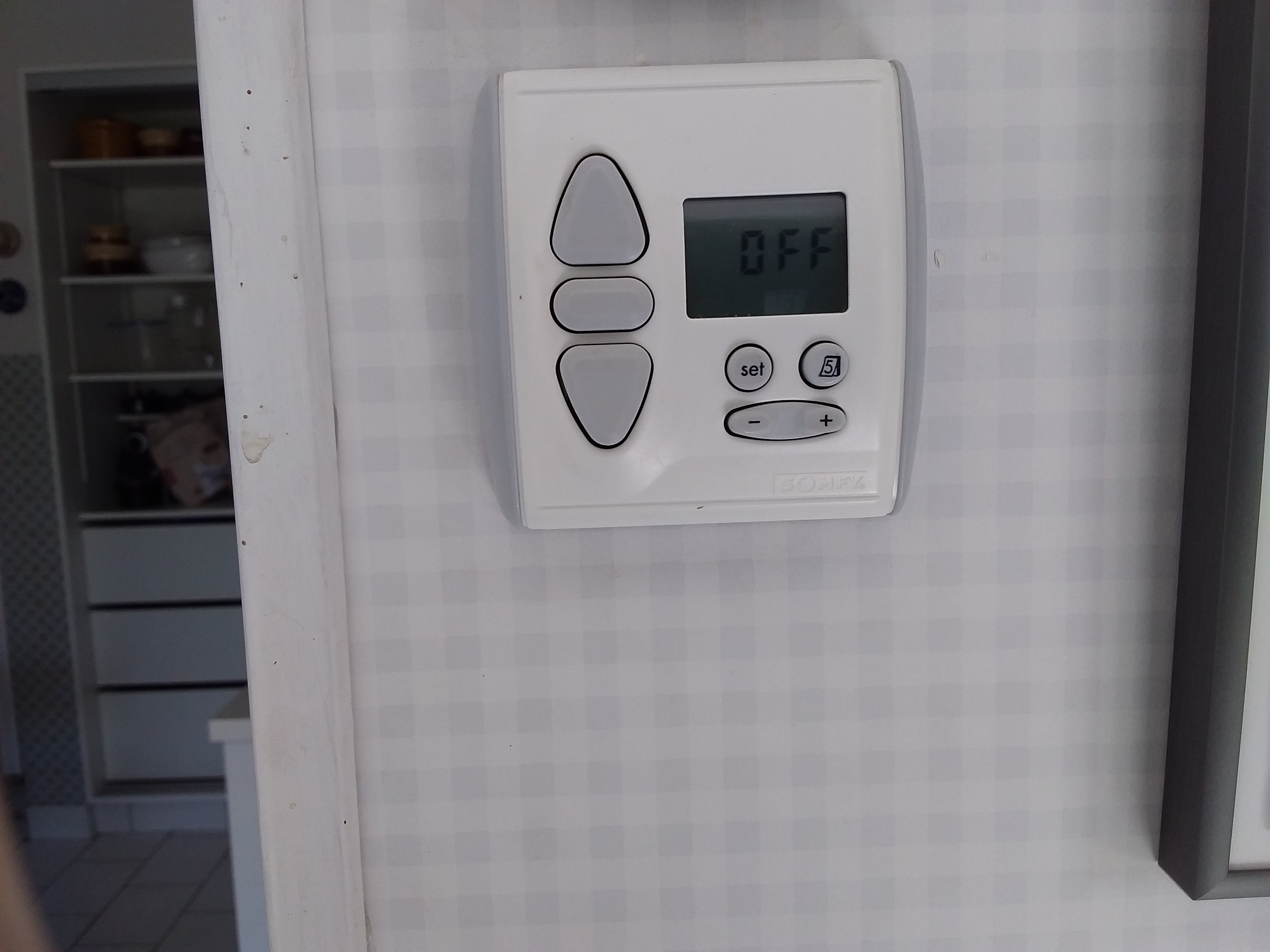

          &lt;div class=&quot;body-bd&quot;&gt;&lt;p&gt;Bonjour Philippe,&lt;/p&gt;&lt;p&gt;Il faudrait essayer d&#39;augmenter la trame radio envoyé par la Chronis RTS (voir procédure ci-dessous) :&lt;/p&gt;&lt;p&gt;- Entrez dans les Réglages de la Chronis RTS en maintenant les  boutons Montées, Descente et &quot;Calendrier&quot; jusqu&#39;à l&#39;affichage de &quot;DIAG&quot;&lt;/p&gt;&lt;p&gt;&lt;img src=&quot;https://somfy.engagement.dimelo.com/files/attachments/ac4/85b/0174d76f1b3dab79bff13fdab7/public_uploader/Menu_Chronis.jpg?0cf4d3&quot;&gt;&lt;/p&gt;&lt;p&gt;- Faites défiler les différents Menus en appuyant successivement sur le bouton Montée jusqu&#39;à l&#39;affichage du Menu &quot;RTS&quot;&lt;/p&gt;&lt;p&gt;&lt;img src=&quot;https://somfy.engagement.dimelo.com/files/attachments/900/ee7/7dd71bb76763f491e79a634fbc/public_uploader/Menu_RTS_Chronis_01.jpg?c8b973&quot;&gt;&lt;/p&gt;&lt;p&gt;- Augmentez la trame Radio envoyée par la Chronis en appuyant sur le bouton &quot;+&quot; jusqu&#39;à l&#39;obtention de quatre barres&lt;/p&gt;&lt;p&gt;&lt;img src=&quot;https://somfy.engagement.dimelo.com/files/attachments/9f1/054/ba7a08e805ba1a3b90ec22b0d3/public_uploader/Menu_RTS_Chronis_02.jpg?121429&quot;&gt;&lt;/p&gt;&lt;p&gt;- Sauvegardez vos modifications et quittez pour revenir à l&#39;affichage classique en faisant un appui bref sur &quot;SET&quot;&lt;/p&gt;&lt;p&gt;Bonne journée,&lt;/p&gt;&lt;/div&gt;

          &lt;div class=&quot;body-bd&quot;&gt;&lt;p&gt;I volet roulant ne descend pas lors de la commande sur la centrale par contre il remonte en automatique ou en manuel&lt;/p&gt;&lt;/div&gt;
