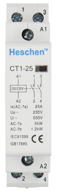

          &lt;div class=&quot;body-bd&quot;&gt;&lt;p&gt;Bonjour Patrice&lt;/p&gt;&lt;p&gt;Non, pas de led à moins de passer par un relais.&lt;br /&gt;Un peu comme celui de la photo. Vous vous servez de la sortie éclairage de la motorisation pour alimenter la bobine et vous connectez votre éclairage sur les deux autres bornes.&lt;/p&gt;&lt;p&gt;Bonne journée !&lt;/p&gt;&lt;/div&gt;

          &lt;div class=&quot;body-bd&quot;&gt;&lt;p&gt;Bonjour j&amp;#39;ai mis la motorisation de mon portail SGA 6000 et je souhaiterais mettre un éclairage zone avec un projecteur a led&lt;br /&gt;Sur la notice seul est accepté l&amp;#39;halogène 500w maxi.&lt;br /&gt;Peut on le remplacer par de la LED&lt;br /&gt;Merci&lt;/p&gt;&lt;/div&gt;
