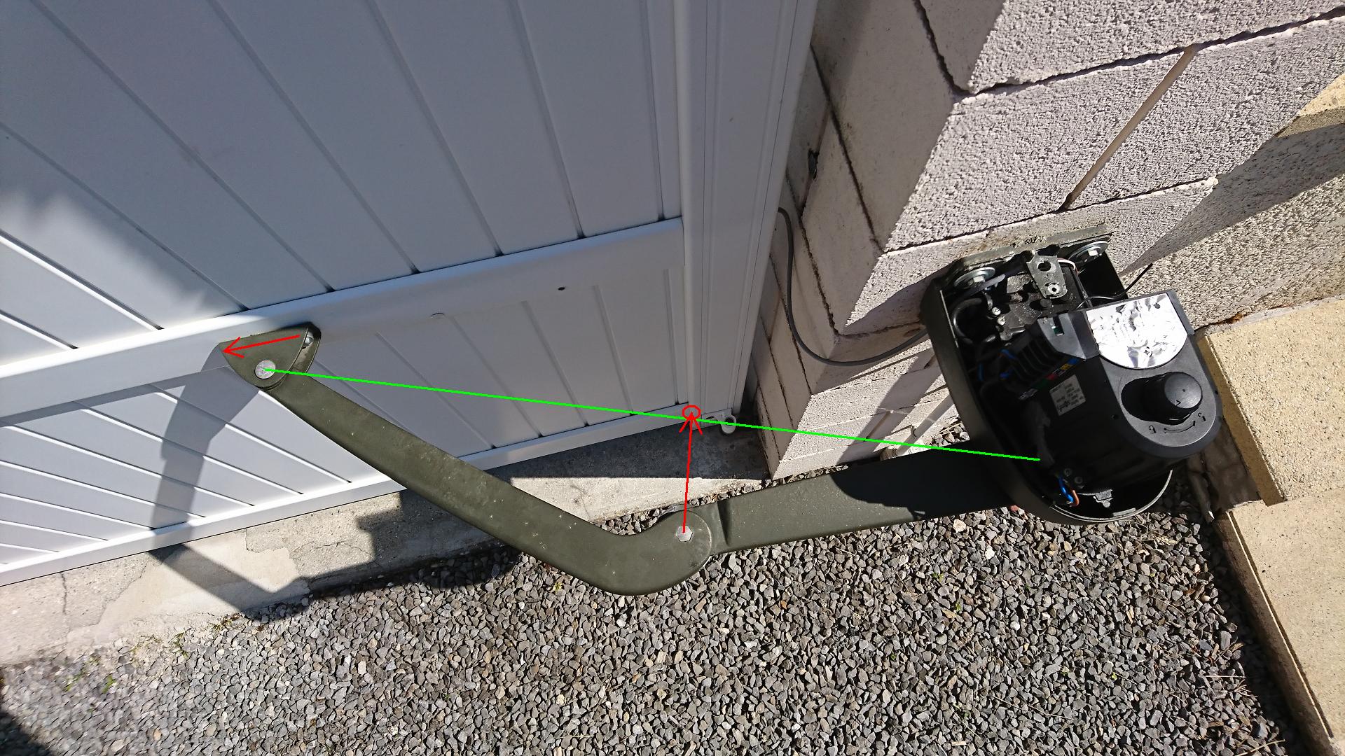

          &lt;div class=&quot;body-bd&quot;&gt;&lt;p&gt;ok merci&lt;br /&gt;je me suis servi des anciens trous pour ne pas en faire d autres mais apparement pas une bonne idee&lt;br /&gt;je vais remedier au probleme grace a votre de nouveau&lt;/p&gt;&lt;/div&gt;

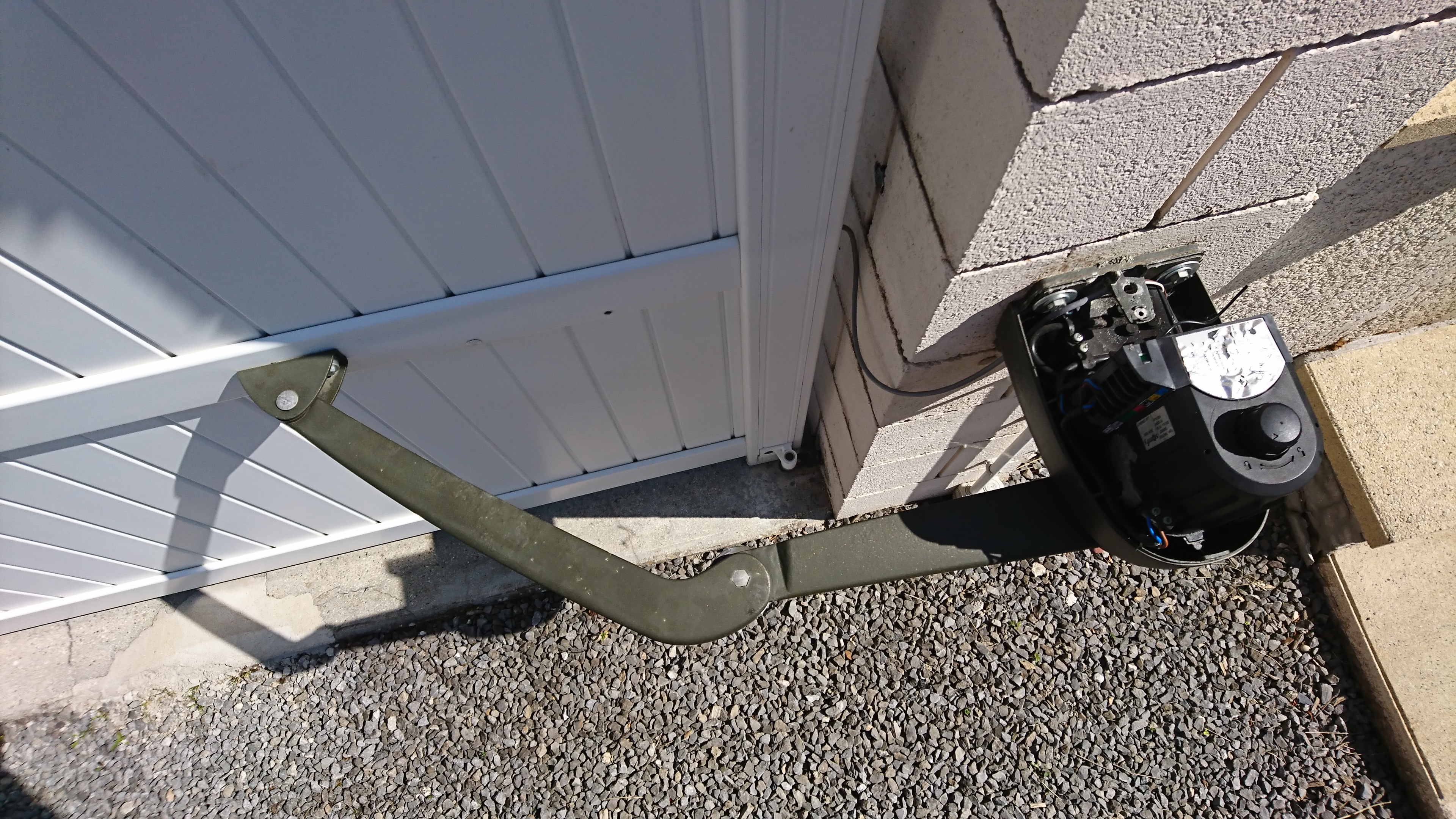

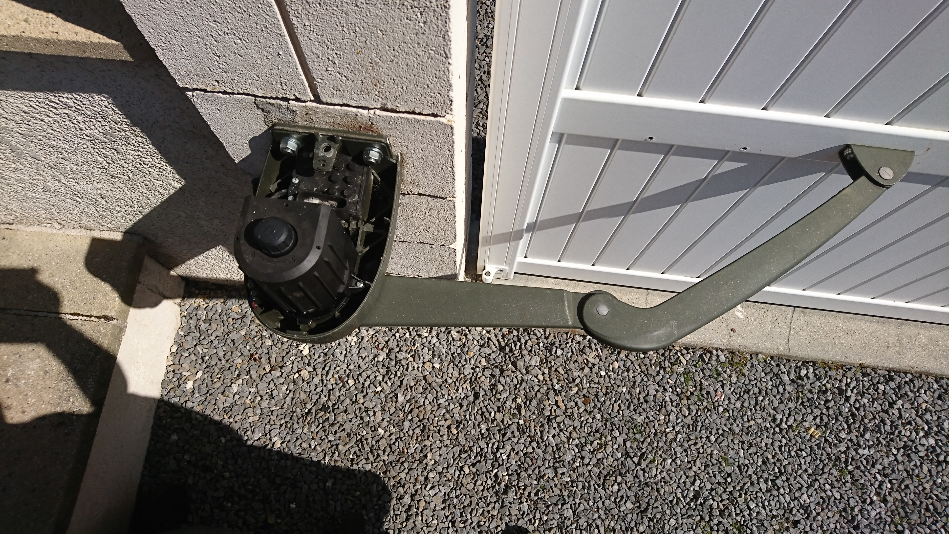

          &lt;div class=&quot;body-bd&quot;&gt;&lt;p&gt;Le boîtier est BUS, impossible d&amp;#39;y connecter une serrure ou aimant.&lt;/p&gt;&lt;p&gt;A première vue des photos, très mauvais positionnement des pattes sur les vantaux.&lt;/p&gt;&lt;p&gt;Les bras doivent être poussés à fond dans le sens de la flèche après avoir enlevé les vis des pattes.&lt;/p&gt;&lt;p&gt;Le boulon du coude du bras doit se trouver au minimum sur le trait vert, et mieux au delà.&lt;br /&gt;Voir dessin.&lt;/p&gt;&lt;p&gt;Regardez ce détail dans la notice.&lt;/p&gt;&lt;/div&gt;

          &lt;div class=&quot;body-bd&quot;&gt;&lt;p&gt;voila les photos j espere qu elles vous conviendrons&lt;/p&gt;&lt;/div&gt;
