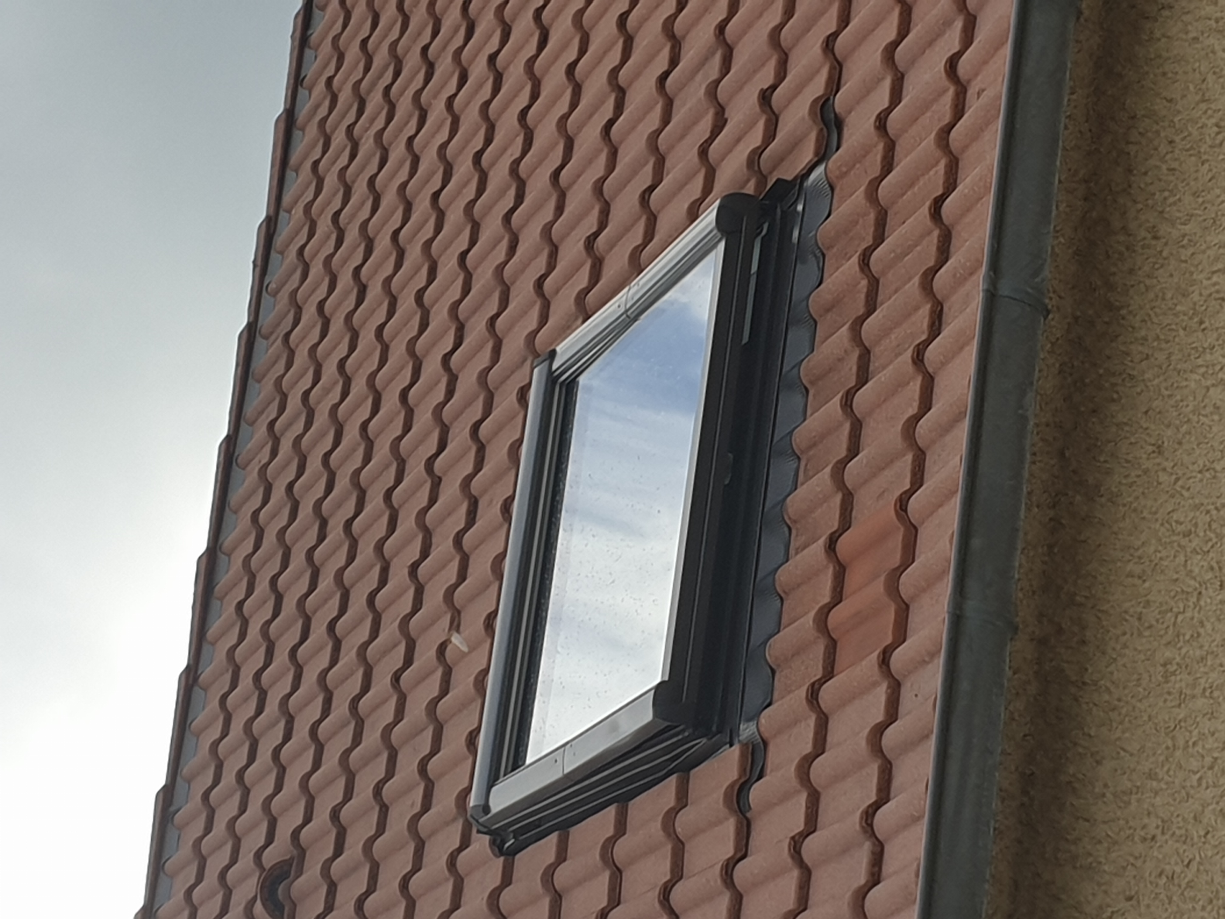

          &lt;div class=&quot;body-bd&quot;&gt;&lt;p&gt;Merci pour votre retour.&lt;br /&gt;Malheureusement mes Roto sont en mode radio et ont tout juste 3 mois (normalement pour gestion via Tahoma justement). C&amp;#39;est raté.&lt;/p&gt;&lt;p&gt;Je vais prendre mon mal en patience et attendre la mise à jour qui prendra la marque Roto en compte.&lt;/p&gt;&lt;p&gt;Bonne soirée&lt;/p&gt;&lt;/div&gt;

          &lt;div class=&quot;body-bd&quot;&gt;&lt;p&gt;bonjour.&lt;br /&gt;j ai recement fait l aqcuisition de nouvelle fenetre de toit de marque roto.&lt;br /&gt;je possede deja une tahoma box ou j ai deja appairé d autre materiels.&lt;br /&gt;ma question est la suivante ayant des fenetres de toit roto je ne peux mettre que des volets roulants de marque roto existe t il un moyen de pouvoir gerer et controler ses volets avec ma tahoma?merci de votre reponse&lt;br /&gt;nb:j ai contacter roto france et il n ont pas l air de connaitre leurs produits.....&lt;/p&gt;&lt;/div&gt;

          &lt;div class=&quot;body-bd&quot;&gt;&lt;p&gt;bonjour.&lt;br /&gt;concernant la compatibilite roto et somfy,je n est a ce jour pas trouver de solution satisfaisante.&lt;br /&gt;j ai a plusieur reprise contacter roto pour des renseignements,il ont ete incapaple de me renseigner correctement....j ai du faire des recherches moi meme.&lt;br /&gt;donc a ce jour la seule solution existante a ma connaissance est d acheter un volet filaire et d y ajouter un boitier de commande universel somfy sur chaque interrupteur filaire....&lt;br /&gt;ou de faire comme moi, se resigner a acheter des volets a commande radio en sachant qu il n existe pour l instant pas de comparibilite de frequence entre somfy et roto.&lt;br /&gt;voila bonne journee&lt;br /&gt; christophe.c&lt;/p&gt;&lt;/div&gt;

          &lt;div class=&quot;body-bd&quot;&gt;&lt;p&gt;Bonjour&lt;br /&gt;Avez-vous réussi à appareiller vos volets ROTO sur votre TaHoma ?&lt;/p&gt;&lt;p&gt;Je serais intéressée par la solution n’arrivant pas à appareiller ces volets roulant alors que pour le volet velux, aucun soucis.&lt;br /&gt;Le portail aussi est sur la TaHoma mais c’est un Somfy donc simple.&lt;/p&gt;&lt;p&gt;Merci.&lt;/p&gt;&lt;/div&gt;

          &lt;div class=&quot;body-bd&quot;&gt;&lt;p&gt;Bonjour&lt;/p&gt;&lt;p&gt;La marque Roto n&amp;#39;est pas dans la liste des compatibilité Tahoma. Savez-vous quel est le protocole radio utilisé ?&lt;/p&gt;&lt;p&gt;Bonne journée !&lt;/p&gt;&lt;/div&gt;
