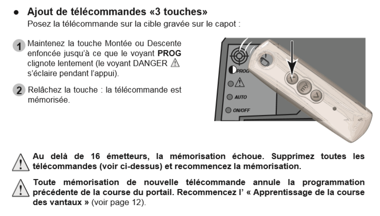

          &lt;div class=&quot;body-bd&quot;&gt;&lt;p&gt;Merci Jean Luc&lt;/p&gt;&lt;/div&gt;

          &lt;div class=&quot;body-bd&quot;&gt;&lt;p&gt;peut-on commander une motorisation somfy de garage et portail avec une télécommande telis4 rts? Merci d&amp;#39;avance&lt;/p&gt;&lt;/div&gt;
          &lt;div class=&quot;body-bd&quot;&gt;&lt;p&gt;Bonjour&lt;/p&gt;&lt;p&gt;Pour le portail, voyez la photo.&lt;br /&gt;Pour le récepteur, je n&amp;#39;ai jamais fait mais ce doit être standard, c&amp;#39;est à dire, appui sur le bouton &amp;quot;prog&amp;quot; du récepteur jusqu&amp;#39;à ce que le voyant rouge reste allumé, puis appui bref sur le bouton &amp;quot;prog&amp;quot; de la télécommande 3 boutons.&lt;/p&gt;&lt;p&gt;Bonne journée !&lt;/p&gt;&lt;/div&gt;

          &lt;div class=&quot;body-bd&quot;&gt;&lt;p&gt;Bonjour Jean Luc &lt;br /&gt;pour le portail SGS 501 et pour le garage j&amp;#39;ai un boitier relais car il est de marque Fame&lt;/p&gt;&lt;/div&gt;
