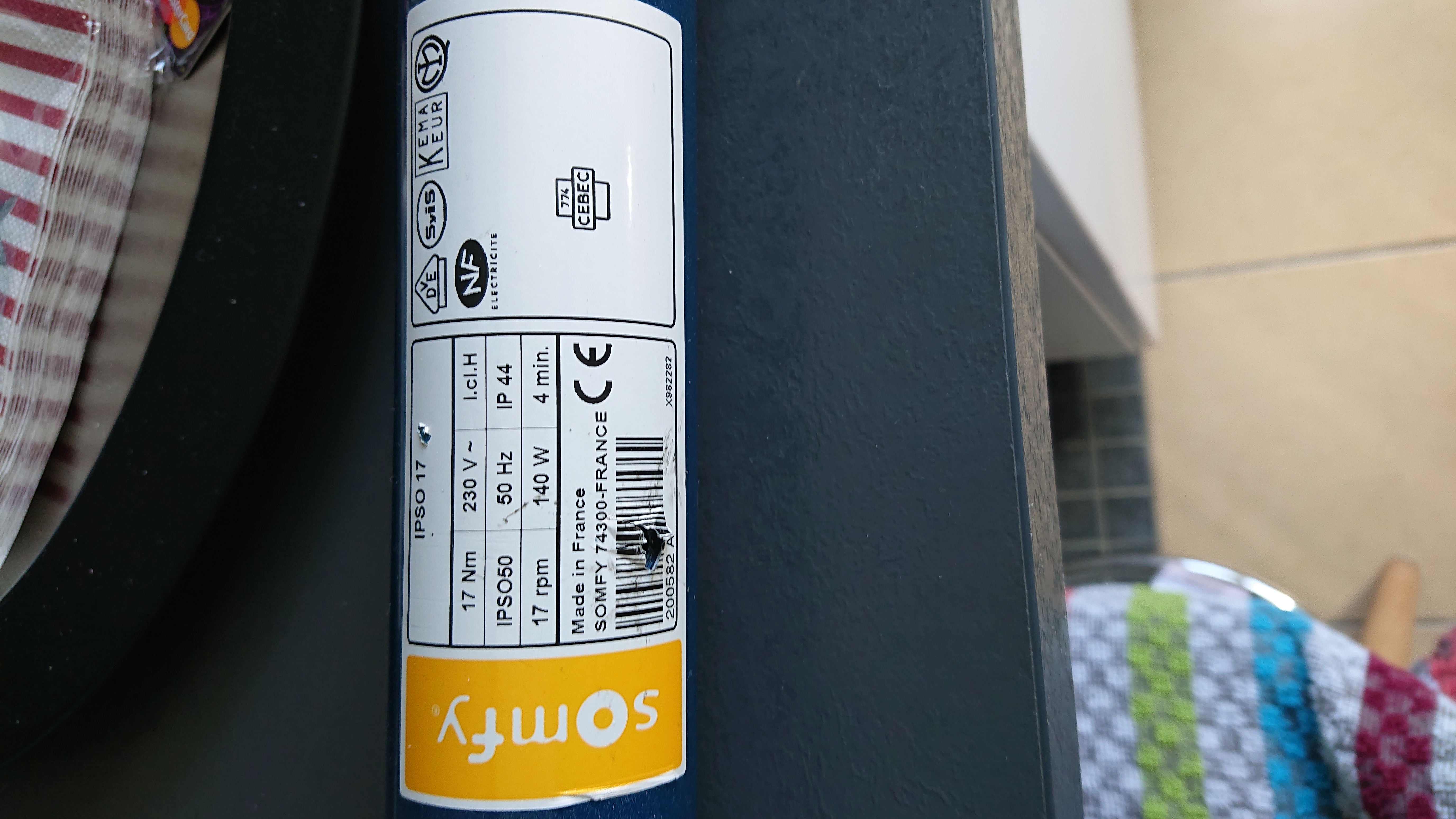

          &lt;div class=&quot;body-bd&quot;&gt;&lt;p&gt;Bonjour,&lt;/p&gt;&lt;p&gt;J&amp;#39;ai changé le condensateur de mon volet roulant IPSO 17 et au moment de reprogrammer le sens de descente en maintenant la tête du moteur, il m&amp;#39;est été impossible de tourner le tube (En forçant). Le taquet rouge est resté enfoncé.&lt;br /&gt;J&amp;#39;ai donc passé cette étape et remonté le moteur. &lt;br /&gt;Depuis, mon volet roulant descend, monte, s&amp;#39;arrête en haut et en bas. Il fonctionne donc correctement à l&amp;#39;exception du moteur qui continu de tourner alors que le volet roulant est en buté haute. Il faut donc le stopper manuellement en appuyant sur le bouton alors qu&amp;#39;auparavant l&amp;#39;arrêt était automatique. Ce qui est toujours le cas en descente.&lt;br /&gt;Pouvez vous me dire pourquoi je n&amp;#39;ai pas pu donner le sens de descente au moteur et si mon problème d&amp;#39;arrêt de moteur vient de là. &lt;/p&gt;&lt;p&gt;Merci par avance pour vos retours.&lt;/p&gt;&lt;p&gt;Valentin D.&lt;/p&gt;&lt;/div&gt;

          &lt;div class=&quot;body-bd&quot;&gt;&lt;p&gt;C&amp;#39;est bon.&lt;/p&gt;&lt;p&gt;Après avoir bien forcé le bouton rouge s&amp;#39;est déclipsé et les cliquetis du moteur se sont bien fait entendre lors de la montée. Ce qui a réglé mon problème.&lt;/p&gt;&lt;p&gt;Merci beaucoup pour votre aide.&lt;/p&gt;&lt;/div&gt;

          &lt;div class=&quot;body-bd&quot;&gt;&lt;p&gt;Bonjour,&lt;/p&gt;&lt;p&gt;Si votre moteur reste sous tension une fois en butée haute, c&amp;#39;est qu&amp;#39;il n&amp;#39;a pas été paramétré dans sa zône d&amp;#39;accostage : descendre et décrocher le tablier de l&amp;#39;axe, faire tourner l&amp;#39;axe dans le sens montée jusqu&amp;#39;à entendre des cliquetis. Raccrocher le tablier et faire monter le tout en l&amp;#39;aidant avec la main s&amp;#39;il le faut (voir PJ)&lt;br /&gt;Voir aussi les échanges : &lt;a title=&quot;Procédure de réglage fin de course ISPO 10 10nM 17 Rmp ne fonctionne pas ?&quot; href=&quot;https://forum.somfy.fr/questions/2020689-procedure-reglage-fin-course-ispo-10-10nm-17-rmp-fonctionne&quot;&gt;https://forum.somfy.fr/questions/2020689-procedure-reglage-fin-course-ispo-10-10nm-17-rmp-fonctionne&lt;/a&gt;&lt;/p&gt;&lt;p&gt;NB: le bouton rouge qui sert à déterminer le sens de rotation (le moteur sera plus puissant en montée qu&amp;#39;en descente) doit pouvoir ressortir. J&amp;#39;ai eu des difficultés parfois, tenir avec une pince fermement la tête pendant qu&amp;#39;une autre personne tourne le corps.&lt;/p&gt;&lt;p&gt;Cordialement&lt;/p&gt;&lt;/div&gt;
