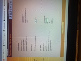

          &lt;div class=&quot;body-bd&quot;&gt;&lt;p&gt;Bonjour&lt;br /&gt;Je ne peux plus accéder au site internet de l’alarme SOMFY ni à partir de l’appli en extérieur&lt;br /&gt;Avant  pour essayer de avancer j’ai dû modifier les ports de ma freebox révolution car les ports 80 et 443 n’étaient plus dans le champ défini (&amp;gt;32000)&lt;br /&gt;J’ai peut être fait une erreur car plus d’accès ni au site et ni à l’appli en 3G.&lt;br /&gt;C’est toujours OK via l’appli en local&lt;br /&gt;Merci pour votre aide&lt;/p&gt;&lt;/div&gt;

          &lt;div class=&quot;body-bd&quot;&gt;&lt;p&gt;Tout est reprogrammé comme à l’initial avec les ports 80 et 443. La coupure de jus a réinitialisé la bonne IP de la centrale sur le clavier. Accès ok via wifi interne et toujours pas OK via4G ( donc pas d’accès externe)&lt;br /&gt;Ci joint le parametrage freebox différent des éléments envoyés et ceux de la centrale.&lt;/p&gt;&lt;/div&gt;
