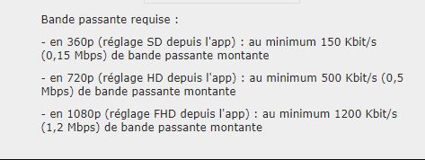

          &lt;div class=&quot;body-bd&quot;&gt;&lt;p&gt;Bonjour Frédéric&lt;br /&gt;Ci joint le tableau des débits nécessaires pour une caméra. &lt;br /&gt;Il s&amp;#39;agit du débit montant de votre ligne internet.&lt;br /&gt;Pour ajuster au mieux votre caméra avec un smartphone connecté sur le Wifi de votre box (attention a ne pas faire le test en 4G) lancer un speedtest pour connaitre votre débit montant.&lt;br /&gt;&lt;a href=&quot;https://www.speedtest.net/fr&quot; rel=&quot;nofollow&quot;&gt;https://www.speedtest.net/fr&lt;/a&gt;&lt;/p&gt;&lt;/div&gt;

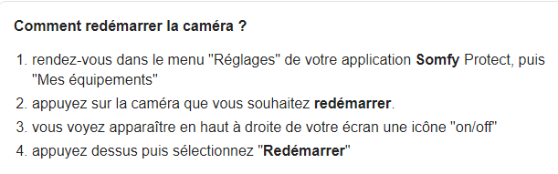

          &lt;div class=&quot;body-bd&quot;&gt;&lt;p&gt;Bonjour Frédéric&lt;br /&gt;Qu&amp;#39;entendez vous par &amp;quot;En test pour l&amp;#39;amélioration..&amp;quot; ?&lt;/p&gt;&lt;p&gt;Sinon, avez vous redémarré la caméra (Procédure en image ci jointe)&lt;/p&gt;&lt;/div&gt;
