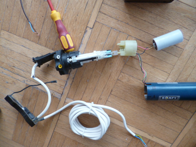

  <title>Réponse de Didier P.</title>
  <dc:creator>Didier P.</dc:creator>
          &lt;div class=&quot;body-bd&quot;&gt;&lt;p&gt;Merci Daniel.&lt;br /&gt;Je n&amp;#39;ai pas les mêmes couleurs de fils (ci-joint photo de mon installation). J&amp;#39;ai quand même réussi à faire tourner le moteur en branchant mes fils secteur sur le rose et le vert. Le moteur ne serait donc pas en cause. J&amp;#39;ai rebranché le récepteur et toujours rien à la reprogrammation. Ces récepteurs peuvent-ils donc tomber en panne ?&lt;/p&gt;&lt;/div&gt;

          &lt;div class=&quot;body-bd&quot;&gt;&lt;p&gt;Bonjour,&lt;br /&gt;Deux de mes volets, installés par le précédent propriétaire en 2006 et que je n&amp;#39;utilisais pas depuis quelques années, ne réagissent pas, après isolation électrique, à toutes les procédures de reprogrammation. A commencer par la double coupure. &lt;br /&gt;Il s&amp;#39;agit d&amp;#39;un Solus 10 PA et d&amp;#39;un Solus 30 PA (apparemment filaires au départ avec 4 fils entrants) avec chacun un émetteur Télis 1 et un récepteur déporté Simu Hz 02. Les condensateurs sont bons.&lt;br /&gt;D&amp;#39;où peut provenir la panne ? Moteur (pourtant très peu utilisé pendant des années) ? Du récepteur ? Et comment le savoir ?&lt;br /&gt;Merci à celui qui possède la réponse.&lt;/p&gt;&lt;/div&gt;
  <title>Réponse de Daniel K.</title>
  <dc:creator>Daniel K.</dc:creator>
          &lt;div class=&quot;body-bd&quot;&gt;&lt;p&gt;Bonjour,&lt;/p&gt;&lt;p&gt;Déjà tester le moteur filaire seul : Pour ce faire, il vous faut débrancher les deux fils de montée et descente (noir et marron) du moteur. Ensuite, en étant sous tension, prenez garde, vous faites contact entre la phase (généralement fil de couleur rouge) et l&amp;#39;un des fils (noir ou marron) que vous venez de débrancher. Si rien ne se passe, faîtes contact avec l&amp;#39;autre fil.&lt;/p&gt;&lt;p&gt;Je vous ai remis les notices du récepteur externe &amp;quot;banane&amp;quot;.&lt;/p&gt;&lt;p&gt;Cordialement&lt;/p&gt;&lt;/div&gt;
