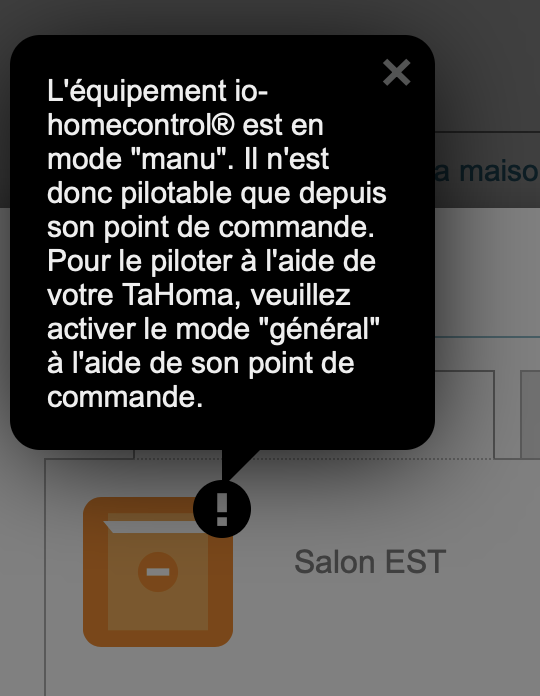

          &lt;div class=&quot;body-bd&quot;&gt;&lt;p&gt;Bonjour,&lt;/p&gt;&lt;p&gt;Ma question ressemble à l&amp;#39;une ou l&amp;#39;autre déjà posée sur el forum mais je n&amp;#39;ai pas trouvé de réponse qui résolve mon problème.&lt;/p&gt;&lt;p&gt;Je possède une Tahoma qui pilote sans problème une dizaine de &amp;quot;vieux stores&amp;quot; RTS.&lt;br /&gt;Je viens de faire installer 3 stores à lamelles orientables qui sont pilotés par une télécommande Situo 5 Variation A/M io Pure II.&lt;/p&gt;&lt;p&gt;J&amp;#39;ai réussi à faire reconnaître par la Tahoma un des moteurs en pressant la touche programmation de la télécommande. &lt;/p&gt;&lt;p&gt;Par contre, impossible de faire reconnaître les deux autres stores par la Tahoma en passant par la télécommande.&lt;/p&gt;&lt;p&gt;Mais si je choisis l&amp;#39;option &amp;quot;sans télécommande&amp;quot;, la Tahoma voit ces deux stores mais affiche le message: &amp;quot;L&amp;#39;équipement io-homecontrol est en mode manu. Il n&amp;#39;est donc pilotable que depuis son point de commande. Pour le piloter à l&amp;#39;aide de votre Tahoma, veuillez activer le mode général à l&amp;#39;aide de son point de commande&amp;quot;.&lt;/p&gt;&lt;p&gt;Qu&amp;#39;est-ce que cela veut dire? Pourquoi un des stores  peut-être piloté sans problème par la Tahoma et pas les autres?&lt;/p&gt;&lt;p&gt;Quelqu&amp;#39;un pourrait-il m&amp;#39;aider?&lt;/p&gt;&lt;p&gt;Avec mes remerciements anticipés.&lt;/p&gt;&lt;/div&gt;
