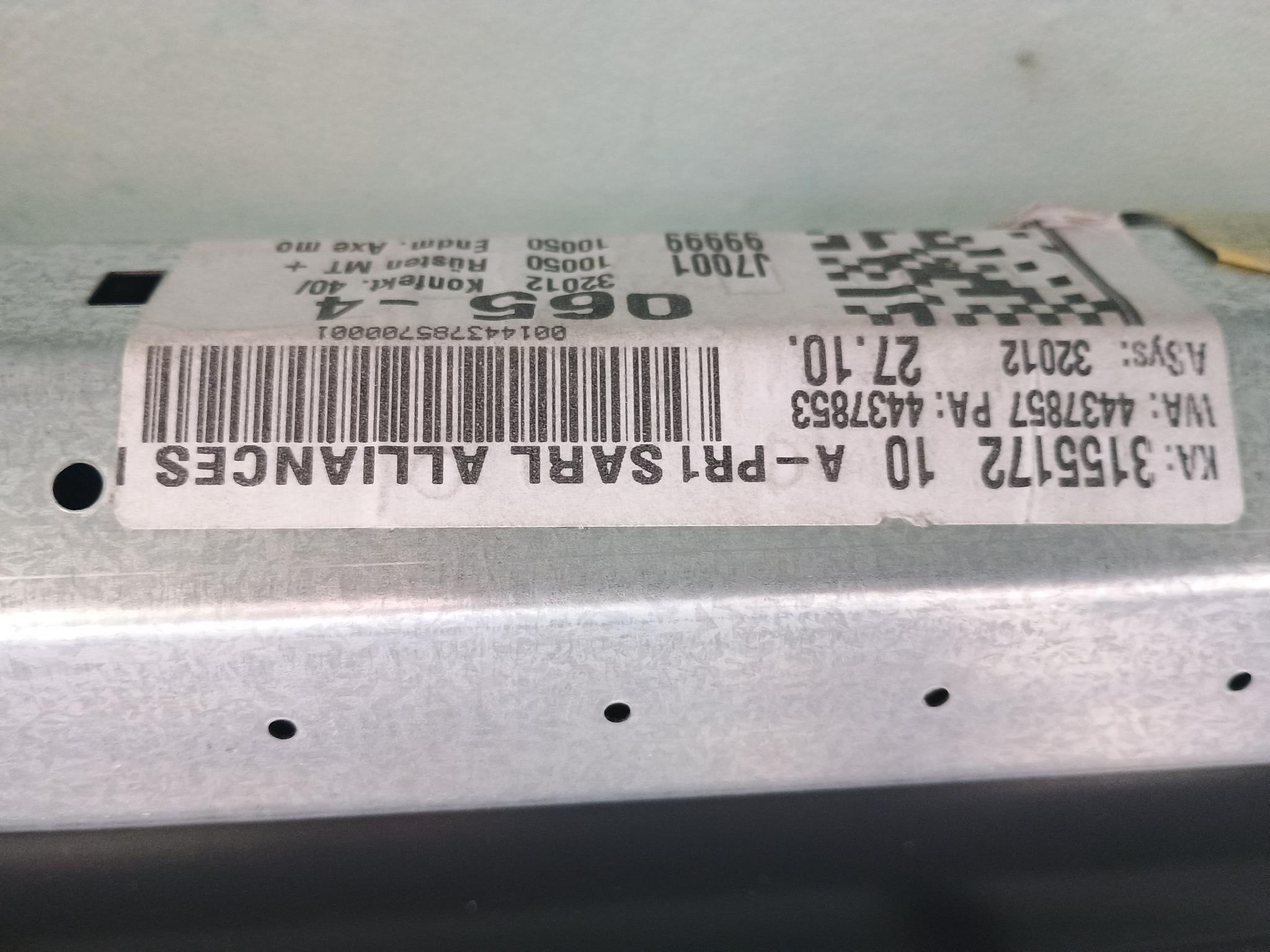

          &lt;div class=&quot;body-bd&quot;&gt;&lt;p&gt;Bonjour Arnault,&lt;/p&gt;&lt;p&gt;L&amp;#39;étiquette fournie ne contient aucune information concernant le modèle du moteur.&lt;/p&gt;&lt;p&gt;Il est donc nécessaire de retirer le moteur de ce tube pour obtenir ces informations.&lt;/p&gt;&lt;p&gt;Bonne journée,&lt;/p&gt;&lt;/div&gt;

          &lt;div class=&quot;body-bd&quot;&gt;&lt;p&gt;Bonjour Quentin, voici l&amp;#39;étiquette figurant sur l&amp;#39;axe du moteur (année 2022 il me semble).&lt;br /&gt;Merci pour votre aide, je suis toujours bloqué, c&amp;#39;est à n&amp;#39;y rien comprendre.&lt;/p&gt;&lt;/div&gt;
