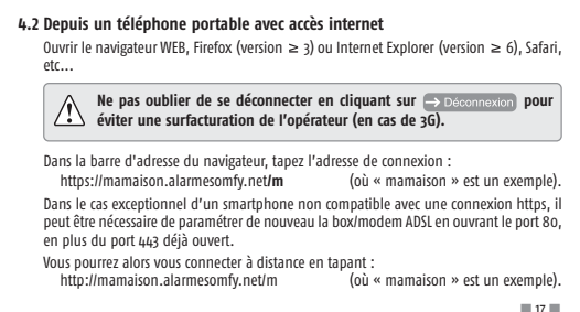

          &lt;div class=&quot;body-bd&quot;&gt;&lt;p&gt;Bonjour Thomas&lt;br /&gt;Normalement vous avez fait le nécessaire.&lt;br /&gt;Pour avoir confirmation on va tester l&amp;#39;ouverture des ports 80 et 443 sur la box avec le lien ci dessous&lt;br /&gt;&lt;a href=&quot;https://www.yougetsignal.com/tools/open-ports/&quot; rel=&quot;nofollow&quot;&gt;https://www.yougetsignal.com/tools/open-ports/&lt;/a&gt;&lt;br /&gt;Ensuite si vous avez créé votre compte chez Somfy vous avez obtenu un &amp;quot;nom de domaine&amp;quot;&lt;br /&gt;Exemple: Nom de domaine &amp;quot;mamaison&amp;quot;&lt;br /&gt;Pour accéder avec votre smartphone ci joint la procédure&lt;/p&gt;&lt;/div&gt;
