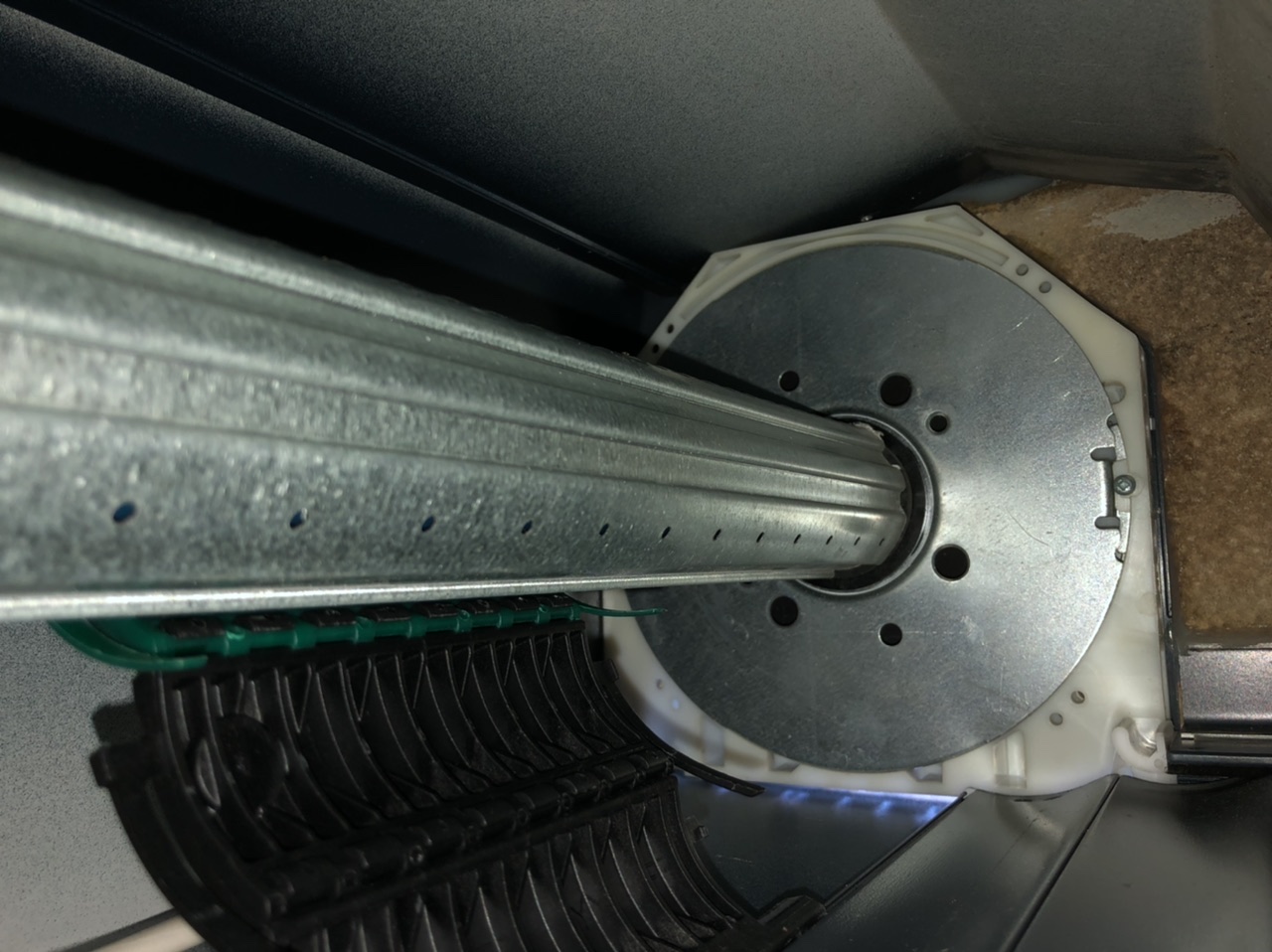

          &lt;div class=&quot;body-bd&quot;&gt;&lt;p&gt;Bonjour,&lt;/p&gt;&lt;p&gt;J’ai un volet roulant de mon installation qui a perdu le réglage de la butée haute.&lt;br /&gt;Je ne sais pas identifier le modèle de moteur.&lt;br /&gt;C’est un moteur filaire avec un système centralis indoor RTS et une télécommande Smoove origin.&lt;br /&gt;Est ce qu’un technicien somfy pourrait me donner le modèle et la procédure de réglage des butées à la vue des photos ? &lt;br /&gt;Il n’y a pas de butée mécanique sur la dernière lame du volet.&lt;br /&gt;Merci de votre aide.&lt;/p&gt;&lt;/div&gt;

          &lt;div class=&quot;body-bd&quot;&gt;&lt;p&gt;Bonjour Thomas,&lt;/p&gt;&lt;p&gt;Merci pour ces infos, c&amp;#39;est bien un moteur filaire équipé avec un Centralis Radio pour le pilotage via une télécommande.&lt;br /&gt;le moteur est difficile d&amp;#39;accès, mais il n&amp;#39;y a pas de boutons jaunes et blanc.&lt;br /&gt;Et pour répondre a votre deuxième supposition, il n&amp;#39;y a pas de butée sur la derniere lame et actuellement, vu que la butée haute est déréglée, si je n’arrête pas le volet en phase de remontée il tourne sans arrêt. je pense donc que ce n&amp;#39;est pas un réglage de fin de course automatique.&lt;br /&gt;Je peux faire un photo de l&amp;#39;autre coté du moteur si ça peux vous aider à identifier le modèle de moteur.&lt;br /&gt;cordialement,&lt;/p&gt;&lt;/div&gt;

          &lt;div class=&quot;body-bd&quot;&gt;&lt;p&gt;Bonjour Ludovic,&lt;/p&gt;&lt;p&gt;Vos photographies que vous avez transmis ne nous n&amp;#39;en apprennent pas sur votre moteur de volet roulant. D&amp;#39;après vos explications, il s&amp;#39;agit donc d&amp;#39;un moteur filaire sur lequel a été ajouter un Récepteur radio.&lt;/p&gt;&lt;p&gt;S&amp;#39;il s&amp;#39;agit d&amp;#39;un moteur filaire, vous devez obligatoirement avoir soit deux boutons (jaunes et blancs) sur la tête moteur (absente des photographies transmises) ou alors il s&amp;#39;agit d&amp;#39;un moteur à réglage de fin de course automatique sur effort (possible car le volet semble équipé d&amp;#39;attaches rigides).&lt;/p&gt;&lt;p&gt;Bonne journée,&lt;/p&gt;&lt;/div&gt;
