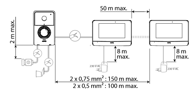

          &lt;div class=&quot;body-bd&quot;&gt;&lt;p&gt;Bonjour&lt;/p&gt;&lt;p&gt;Je suppose que vous parlez du câble d&amp;#39;alimentation. &lt;br /&gt;Si tel est le cas, vous pouvez rallonger mais sachez que la longueur entre le bloc secteur et le moniteur ne doit pas dépasser 8 mètres.&lt;/p&gt;&lt;p&gt;Bonne journée !&lt;/p&gt;&lt;/div&gt;

          &lt;div class=&quot;body-bd&quot;&gt;&lt;p&gt;Bonjour peut on rallonger le câble le mieux mettre wago ou soudure merci&lt;/p&gt;&lt;/div&gt;
