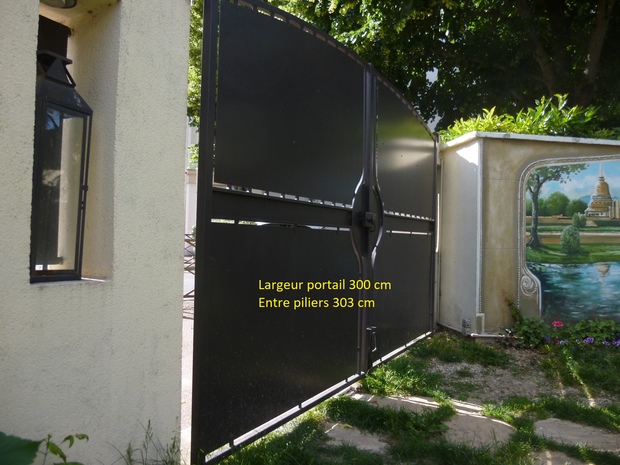

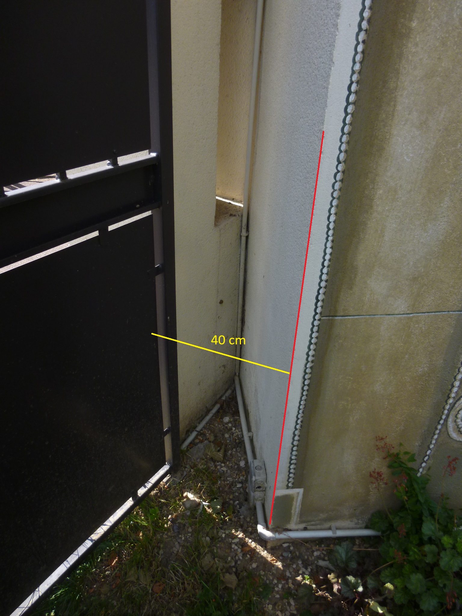

          &lt;div class=&quot;body-bd&quot;&gt;&lt;p&gt;Bonjour,&lt;br /&gt;Déjà, je crois qu&amp;#39;il faudra placer des renforts sur les battants pour y fixer les pattes des vérins.&lt;/p&gt;&lt;p&gt;Une idée comme ça.&lt;br /&gt;Plutôt que de regarder en bas, je lèverais la tête et je regarderais s&amp;#39;il y aurait la possibilité d&amp;#39;aménager une structure afin d&amp;#39;y fixer l&amp;#39;équerre du vérin.&lt;br /&gt;Ouverture et fermeture se faisant par le haut de ce battant.&lt;/p&gt;&lt;/div&gt;

          &lt;div class=&quot;body-bd&quot;&gt;&lt;p&gt;Bonjour,&lt;/p&gt;&lt;p&gt;Je souhaite motoriser le portail en photos. Mon problème concerne le pilier droit (vu de l&amp;#39;intérieur) qui est peu accessible. Dans cette configuration l&amp;#39;ouverture maximale du vantail droit (vu de l&amp;#39;intérieur) est d&amp;#39;environ 75° et pourra être au maximum de 77° en &amp;quot;rabotant&amp;quot; le coin (en rouge). Ma question est donc : quel moteur Somfy peut convenir dans cette configuration ? Merci pour toutes aides à la décision. Paul&lt;/p&gt;&lt;/div&gt;
          &lt;div class=&quot;body-bd&quot;&gt;&lt;p&gt;Bonjour,&lt;/p&gt;&lt;p&gt;Très particulier....!&lt;br /&gt;Auriez-vous la possibilité technique de creuser une niche telle que représentée en rouge.&lt;br /&gt;Celle-ci devra faire au moins 20cm de haut et 20cm de fond, afin de recevoir un vérin, tant ouvert que fermé.&lt;/p&gt;&lt;p&gt;les angles d&amp;#39;ouverture peuvent être différent à droite et à gauche.&lt;/p&gt;&lt;p&gt;Sinon il ne restera que les options des moteurs enterrés ou invisibles.&lt;br /&gt;Mais là, il faudra faire appel à un pro agréé Somfy.&lt;/p&gt;&lt;p&gt;Bonne soirée.&lt;/p&gt;&lt;/div&gt;
