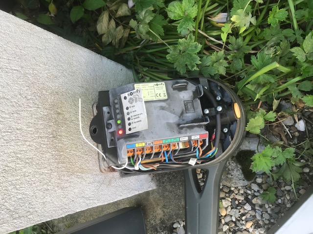

          &lt;div class=&quot;body-bd&quot;&gt;&lt;p&gt;Avant tout, lorsque le vantail ne se ferme pas complètement, entendez-vous le moteur qui continue de tourner ?&lt;/p&gt;&lt;p&gt;Faites ce test:&lt;br /&gt;Débranchez le moteur et faites touchez ses fils sur une batterie de perceuse.&lt;br /&gt;Inversez les fils pour changer de sens.&lt;/p&gt;&lt;p&gt;Vous verrez de cette façon si le moteur permet une fermeture complète.&lt;br /&gt;Et cela déterminera si le problème vient du moteur ou du boîtier électronique.&lt;/p&gt;&lt;/div&gt;

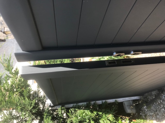

          &lt;div class=&quot;body-bd&quot;&gt;&lt;p&gt;Bonjour,&lt;br /&gt;J&amp;#39;ai remonté le bras en le plaquant bien contre le vantail, il reste quand même un jour de 2 à 3 cm, je ne sais pas si on peut faire.&lt;br /&gt;Merci pour votre aide.&lt;br /&gt;Claude Villatte&lt;/p&gt;&lt;/div&gt;

          &lt;div class=&quot;body-bd&quot;&gt;&lt;p&gt;Bonjour,&lt;br /&gt;Il faut d&amp;#39;abord revoir les fixations du moteur et de la patte sur le vantail entrouvert qui peuvent avoir bougé si mal serrées.&lt;/p&gt;&lt;p&gt;Revoyez la notice pour ce réglage, il faudra pousser le bras moteur bien à fond.&lt;/p&gt;&lt;/div&gt;

          &lt;div class=&quot;body-bd&quot;&gt;&lt;p&gt;Bonjour, &lt;br /&gt;Ma motorisation est une Evolva 400 qui doit dater de 2011, installée en 2013.Elle fonctionne parfaitement, je souhaite réinitialiser car lorsque le portail est fermé il reste une ouverture d&amp;#39;environ 8cm, donc je voulais refaire l&amp;#39;apprentissage.&lt;br /&gt;Merci pour votre réponse.&lt;br /&gt;Claude V.&lt;/p&gt;&lt;/div&gt;

          &lt;div class=&quot;body-bd&quot;&gt;&lt;p&gt;Bonjour,&lt;/p&gt;&lt;p&gt;Quel est l&amp;#39;âge de votre Evolvia ?&lt;/p&gt;&lt;p&gt;Quel modèle de boîtier, montrez sa photo ?&lt;/p&gt;&lt;p&gt;Pourquoi vouloir réinitialiser ?&lt;/p&gt;&lt;p&gt;S&amp;#39;il y a un problème de fonctionnement, indiquez lequel.&lt;/p&gt;&lt;/div&gt;
