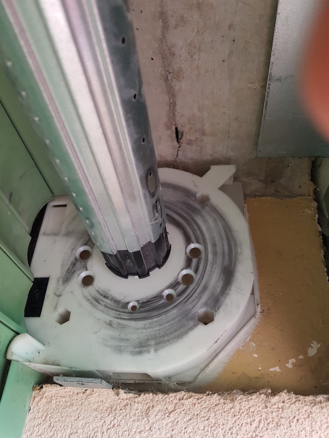

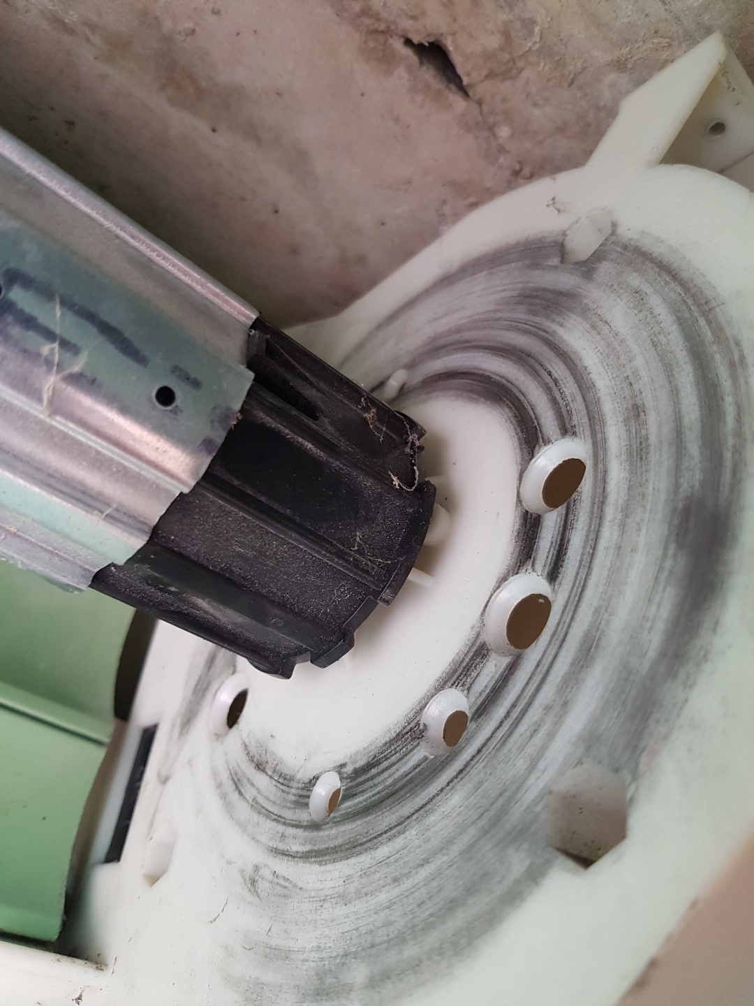

          &lt;div class=&quot;body-bd&quot;&gt;&lt;p&gt;Bonsoir,&lt;/p&gt;&lt;p&gt;Pouvez-vous faire glisser à l&amp;#39;intérieur du tube galva l&amp;#39;embout noir qui en ressort de 4-5cm (il y aura certainement deux languettes à pincer pour ce faire, et ne sera pas simple...) ce qui vous donnera du jeu pour déboîter.&lt;/p&gt;&lt;p&gt;Cordialement&lt;/p&gt;&lt;/div&gt;

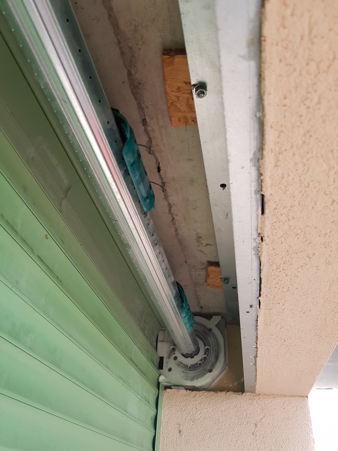

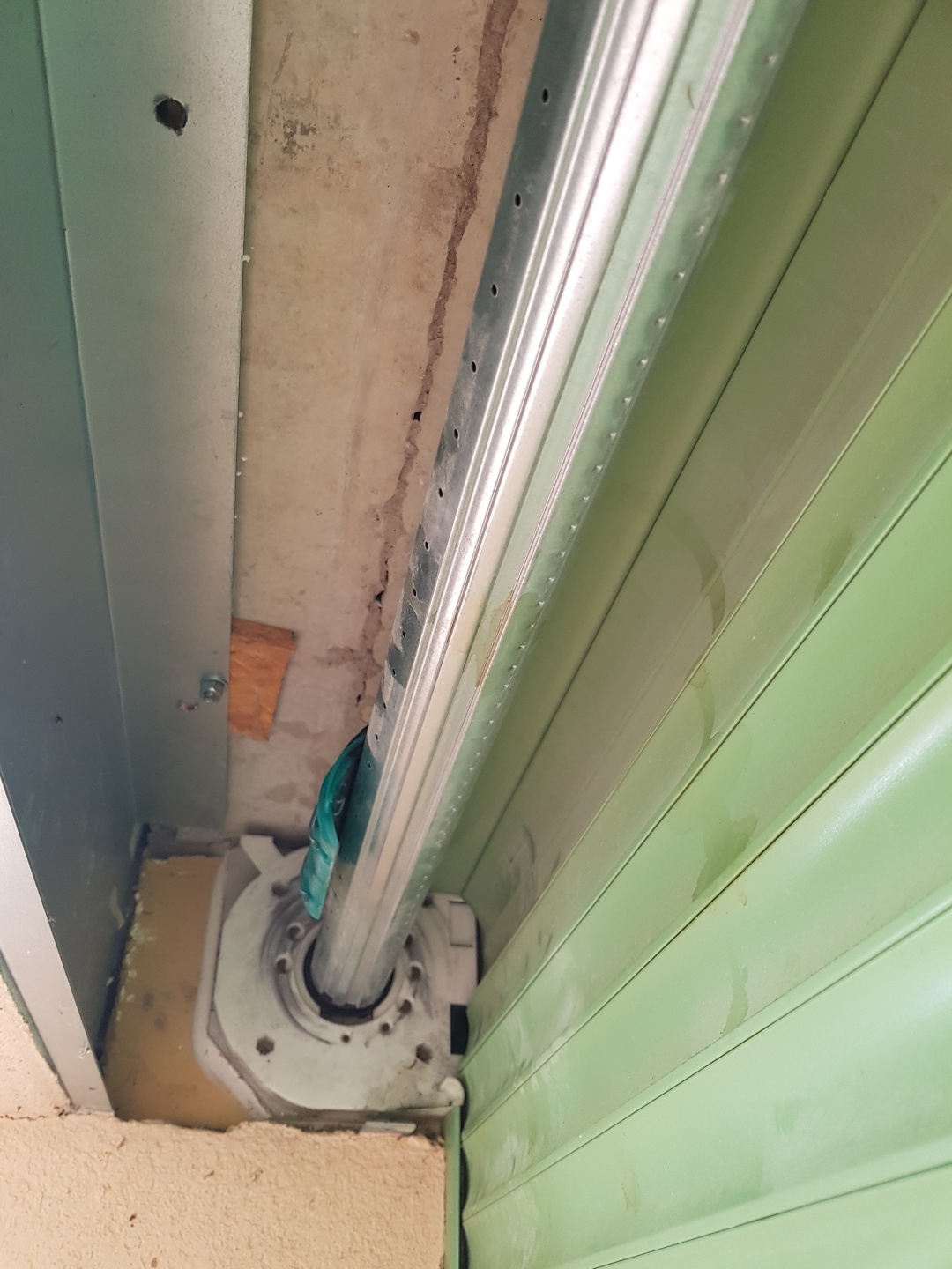

          &lt;div class=&quot;body-bd&quot;&gt;&lt;p&gt;BONJOUR, comment demonter la barre afin d acceder au moteur, sur ce modele?(mis en place en 2011;&lt;br /&gt;merci&lt;/p&gt;&lt;/div&gt;
