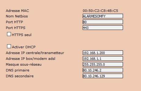

          &lt;div class=&quot;body-bd&quot;&gt;&lt;p&gt;Bonjour Sébastien,&lt;/p&gt;&lt;p&gt;L&amp;#39;adresse IP de votre box ADSL est-elle bien 192.168.1.1 et non 192.168.1.254 ?&lt;/p&gt;&lt;p&gt;Bonne journée,&lt;/p&gt;&lt;/div&gt;

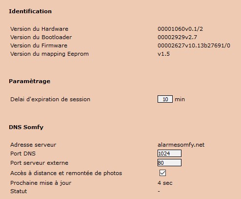

          &lt;div class=&quot;body-bd&quot;&gt;&lt;p&gt;Bonsoir Jean_Luc.&lt;br /&gt;Le passage de 1024 vers 80 ne permet pas de résoudre le problème.&lt;/p&gt;&lt;p&gt;Merci&lt;/p&gt;&lt;/div&gt;

          &lt;div class=&quot;body-bd&quot;&gt;&lt;p&gt;Bonsoir Sébastien&lt;/p&gt;&lt;p&gt;sur le &amp;quot;Réglage de l&amp;#39;interface&amp;quot;, pourriez-vous passer le &amp;quot;Port DNS&amp;quot; de 1024 à 80 et refaire un essai de création de compte.&lt;/p&gt;&lt;p&gt;Si ça ne fonctionne pas, Thomas reviendra vers vous.&lt;/p&gt;&lt;p&gt;Bonne fin de journée !&lt;/p&gt;&lt;/div&gt;

          &lt;div class=&quot;body-bd&quot;&gt;&lt;p&gt;Bonjour&lt;/p&gt;&lt;p&gt;J&amp;#39;ai réalisé les modifications évoquées mais je n&amp;#39;arrive toujours pas à créer le compte, il n&amp;#39;y a pas de détection de la centrale en ligne.&lt;br /&gt;C&amp;#39;est une box Bouygues Sagemcom modele F@st5330b&lt;/p&gt;&lt;p&gt;Bonne journée&lt;/p&gt;&lt;/div&gt;

          &lt;div class=&quot;body-bd&quot;&gt;&lt;p&gt;Bonjour Sébastien,&lt;/p&gt;&lt;p&gt;Je vais vous demander de modifier les D.N.S. Primaire et Secondaire du menu &amp;quot;Réglages du réseaux&amp;quot; pour mettre respectivement 8.8.8.8 et 8.8.4.4. Appliquez les changement et testez de nouveau  la création de compte d&amp;#39;accès à distance au lien ci-dessous avec le code IP 2480-03: &lt;/p&gt;&lt;p&gt;&lt;a href=&quot;https://www.alarmesomfy.net&quot; rel=&quot;nofollow&quot;&gt;https://www.alarmesomfy.net&lt;/a&gt;&lt;/p&gt;&lt;p&gt;Si ça ne fonctionne toujours pas, pourriez-vous m&amp;#39;indiquer quel est le modèle de votre box ADSL ? &lt;/p&gt;&lt;p&gt;Bonne journée,&lt;/p&gt;&lt;/div&gt;

          &lt;div class=&quot;body-bd&quot;&gt;&lt;p&gt;Bonjour&lt;br /&gt;Voici les copies demandées:&lt;/p&gt;&lt;/div&gt;

          &lt;div class=&quot;body-bd&quot;&gt;&lt;p&gt;Bonjour Sébastien,&lt;/p&gt;&lt;p&gt;Je vous informe que je ne retrouve aucun compte d&amp;#39;accès à distance affilié à votre Centrale/Transmetteur. Afin d&amp;#39;identifier la raison pour laquelle vous n&amp;#39;arrivez pas à créer votre compte, pourriez-vous me transmettre une copie d&amp;#39;écran des menus &amp;quot;Réglages du réseau&amp;quot; et &amp;quot;Réglages de l&amp;#39;interface&amp;quot; de l&amp;#39;interface PC de votre système d&amp;#39;alarme en compte installateur ?&lt;/p&gt;&lt;p&gt;Bonne journée,&lt;/p&gt;&lt;/div&gt;
