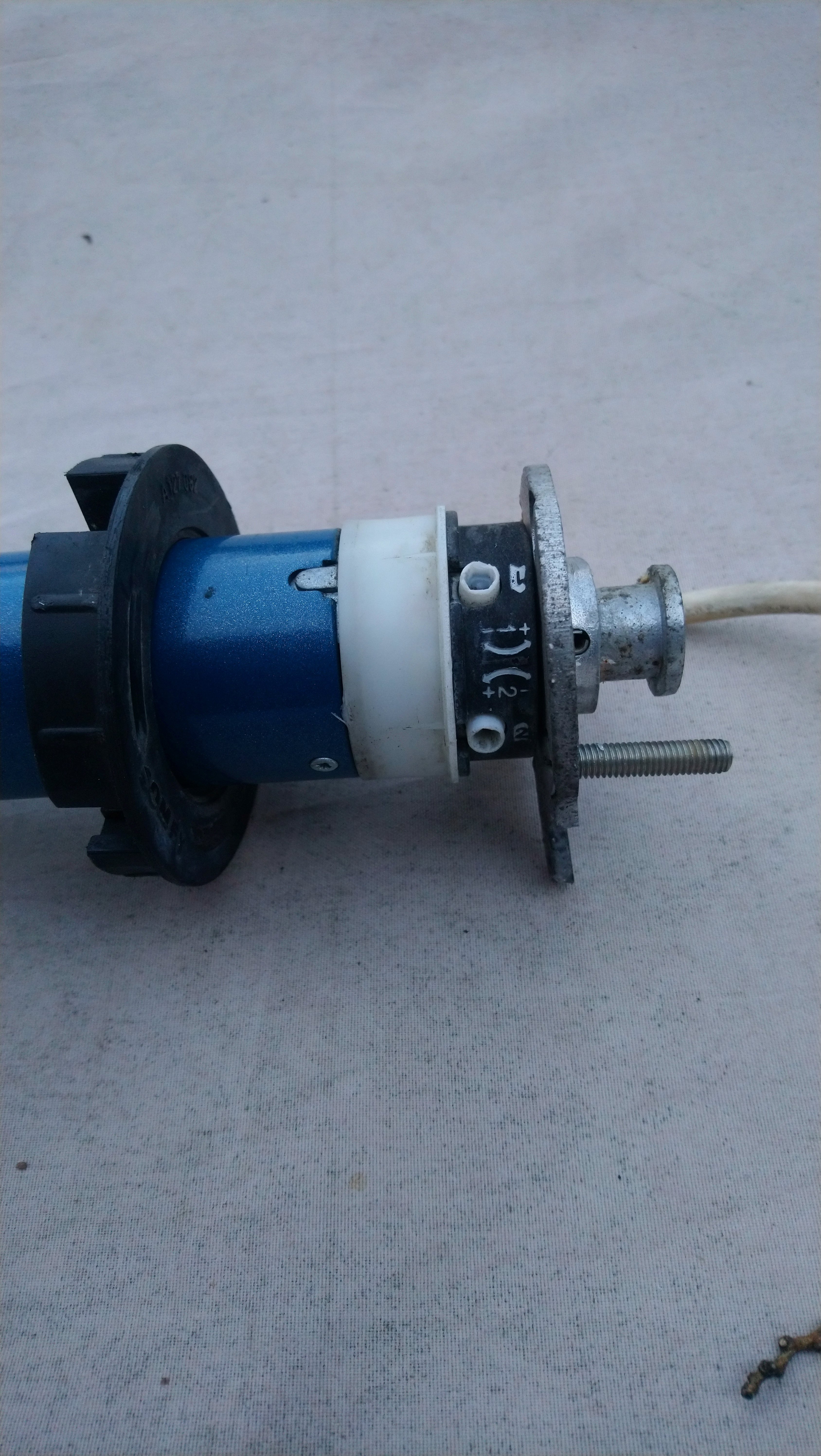

          &lt;div class=&quot;body-bd&quot;&gt;&lt;p&gt;Bonjour Laurent,&lt;/p&gt;&lt;p&gt;Il s&amp;#39;agit d&amp;#39;un ancien moteur LS50 MARINER 40/12, ce moteur n&amp;#39;étant plus fabriqué ni commercialisé, il faudra vous remplacer beaucoup d&amp;#39;accessoire pas uniquement le moteur.&lt;/p&gt;&lt;p&gt;C&amp;#39;est pour cette raison qu&amp;#39;il faudra obligatoirement vous rapprocher d&amp;#39;un installateur professionnel.&lt;/p&gt;&lt;p&gt;Bonne journée,&lt;/p&gt;&lt;/div&gt;

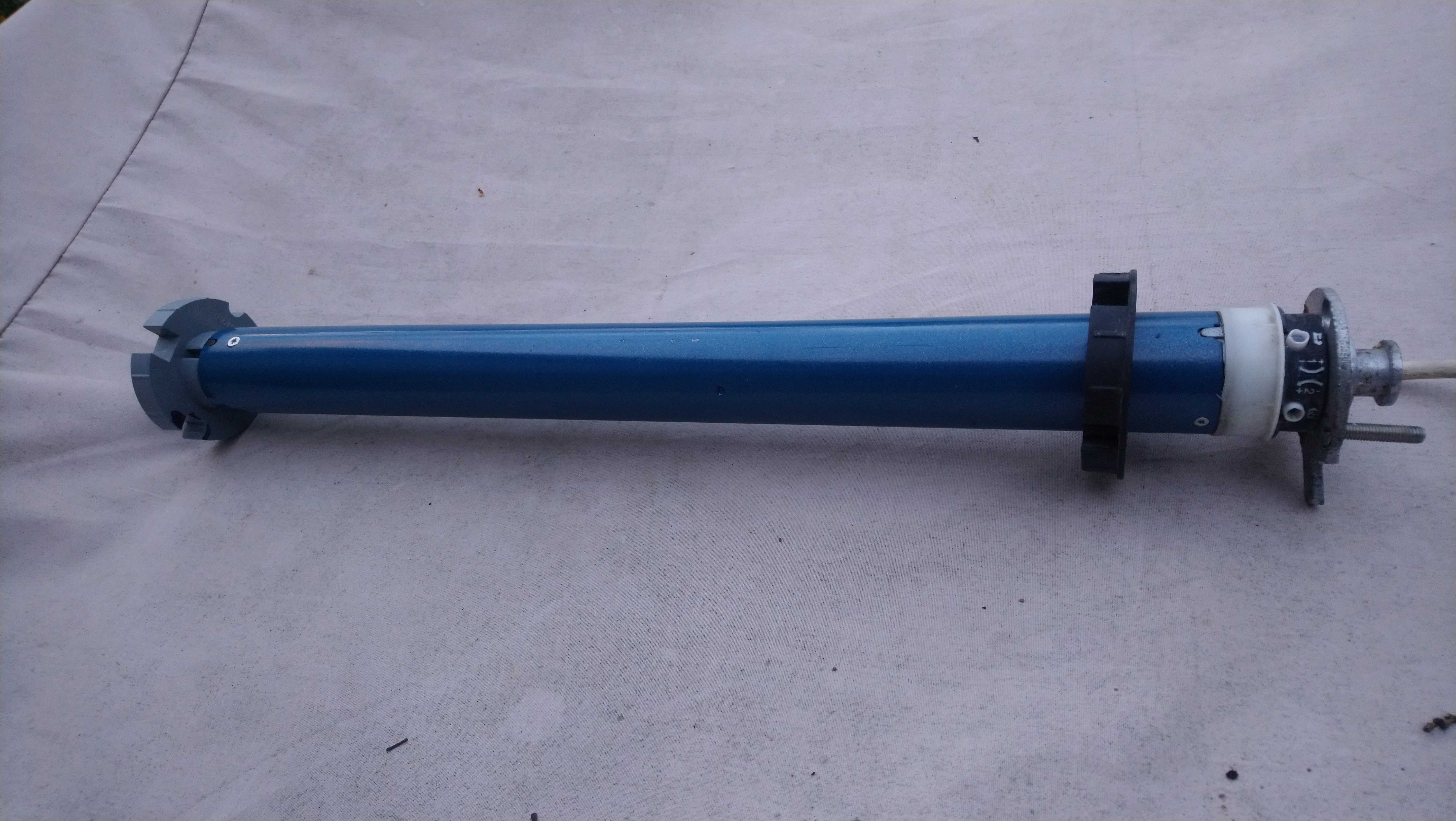

          &lt;div class=&quot;body-bd&quot;&gt;&lt;p&gt;J&amp;#39;ai un moteur de store qui n&amp;#39;a pas d&amp;#39;étiquette d&amp;#39;identification ( installé en 1995 ) seulement la mention 9419M9&lt;br /&gt;je suppose semaine 19 année 1994 et M9 code usine ?&lt;br /&gt;Question:&lt;br /&gt;Je cherche un modèle équivalent pour le remplacer&lt;br /&gt;car après avoir remonté le moteur suite au changement de la toile du store&lt;br /&gt;le moteur a eu un comportement hératique et le réglage des butées ne semblait plus fonctionner correctement&lt;br /&gt;après avoir manipulé les réglages des butées le moteur a fini par ne plus fonctionner normalement&lt;br /&gt;au final le sens descendant ne fonctionne plus et le sens montant fait chauffer anormalement le moteur&lt;br /&gt;le module de gestion des butée a l&amp;#39;air HS&lt;br /&gt;Autre question :&lt;br /&gt;Est-ce possible de ne changer que le module de gestion des butées ?&lt;br /&gt;voir les 2 photos jointes&lt;br /&gt;Merci de vos réponses&lt;br /&gt;Laurent de grenoble&lt;/p&gt;&lt;/div&gt;

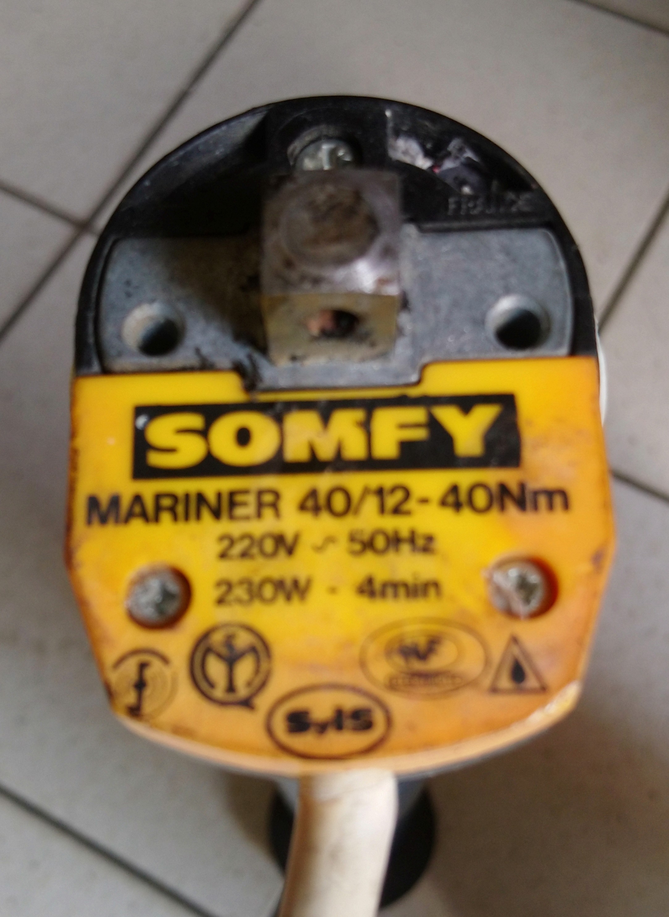

          &lt;div class=&quot;body-bd&quot;&gt;&lt;p&gt;Bonjour MC&lt;br /&gt;Merci pour la réponse&lt;br /&gt;J&amp;#39;ai fini par trouver la référence du moteur&lt;br /&gt;la sérigraphie d&amp;#39;identification était juste derrière la bague de maintien de l&amp;#39;axe voir photo jointe&lt;br /&gt;C&amp;#39;est un modèle MARINER - 40/12 - 40 Nm&lt;br /&gt;Les dimensions de mon store sont Largeur 4m Profondeur 3m&lt;br /&gt;et le diamètre du tube est de 78 mm&lt;br /&gt;Voila je vous ai tout dit&lt;br /&gt;Cdlt Laurent&lt;/p&gt;&lt;/div&gt;

          &lt;div class=&quot;body-bd&quot;&gt;&lt;p&gt;Bonjour,&lt;/p&gt;&lt;p&gt;Pour un équivalent en Somfy il faudrait connaitre son couple exprimé en Nm et sa vitesse exprimée en tr/mn, ex: 25/17.&lt;br /&gt;Egalement le diamètre du tube.&lt;br /&gt;Un moteur ne se détaille pas hormis le condensateur.&lt;/p&gt;&lt;p&gt;Bonne journée&lt;/p&gt;&lt;/div&gt;
