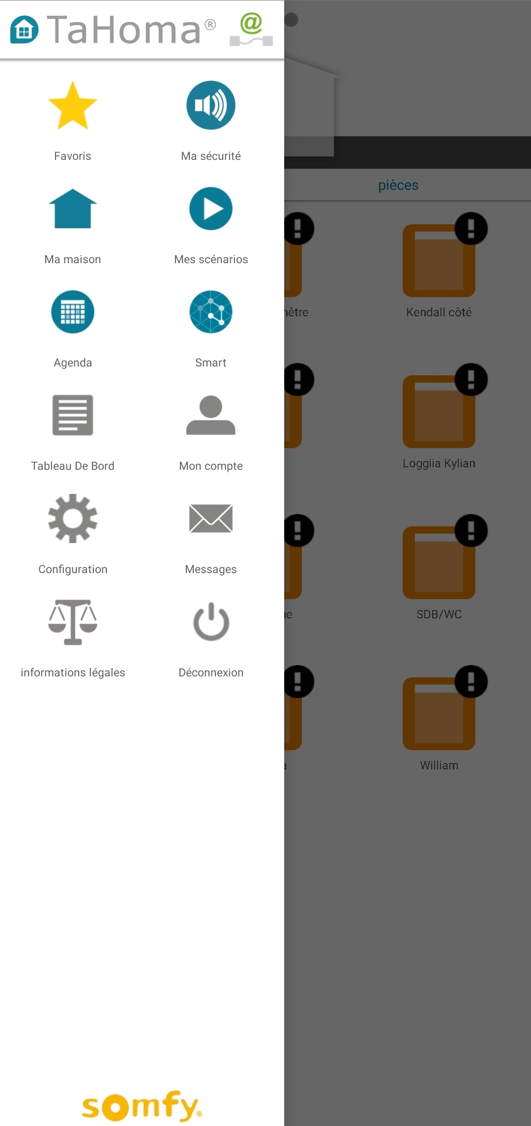

          &lt;div class=&quot;body-bd&quot;&gt;&lt;p&gt;Bonjour,&lt;br /&gt;j&amp;#39;ai ma tahoma box depuis 2017 sur laquelle j&amp;#39;ai configuré 12 volets. Jusqu&amp;#39;à aujourd&amp;#39;hui cela marchait très bien. Depuis, tous mes volets ne sont plus reconnus (point d&amp;#39;exclamation) par l&amp;#39;application et sur tahomalink.com. De même que le bouton sensitif n&amp;#39;est pas disponible via internet. J&amp;#39;arrive néanmoins à controller mes volets avec leurs télécommandes smoove origin.&lt;br /&gt;J&amp;#39;ai procédé au reset physique de ma box qui a duré 3 minutes. J&amp;#39;ai réussi à reprendre la main une fois, le temps d&amp;#39;essayer puis je suis revenu à la non reconnaissance des volets.&lt;br /&gt;J&amp;#39;ai lu que seul le reset d&amp;#39;un yellow était valable. Si c&amp;#39;est le cas, faites le!&lt;br /&gt;Je précise que l&amp;#39;application m&amp;#39;indique à chaque fois que la tahoma est reliée au réseau.&lt;br /&gt;Merci de l&amp;#39;aide que vous pourrez m&amp;#39;apporter.&lt;/p&gt;&lt;/div&gt;

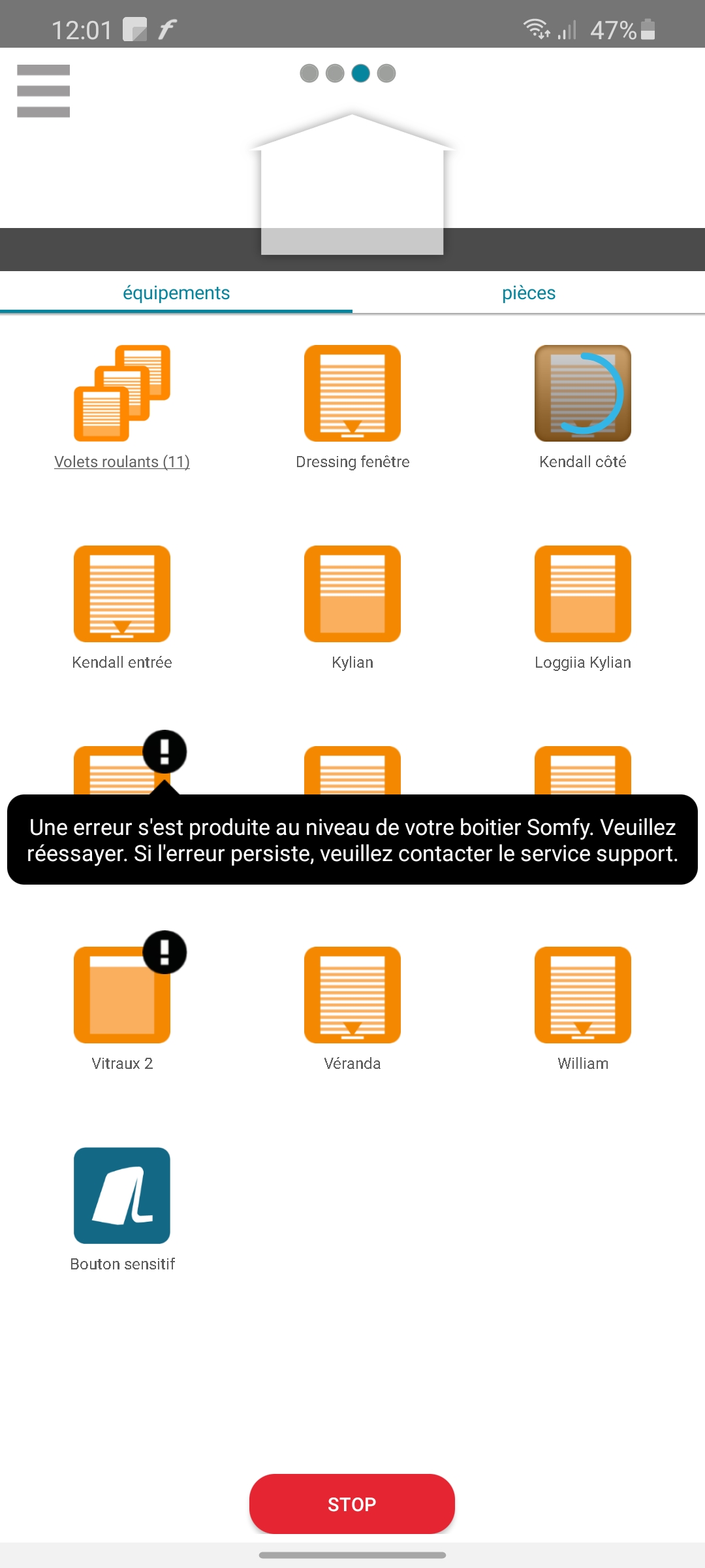

  <title>Réponse de Gwen</title>
  <dc:creator>Gwen</dc:creator>
          &lt;div class=&quot;body-bd&quot;&gt;&lt;p&gt;Bonjour,&lt;br /&gt;aujourd&amp;#39;hui, pas d&amp;#39;exclamation sur l&amp;#39;application mais impossible de piloter les volets. Un défaut s&amp;#39;affiche après la commande avortée.&lt;br /&gt;Merci à yellow de bien vouloir prendre au sérieux ma situation et de me venir en aide au plus vite.&lt;/p&gt;&lt;/div&gt;
